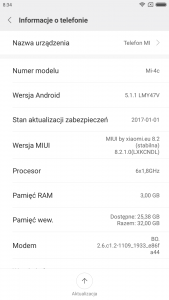

nie no mam mi4c, jestem przekonany. Ogólnie zmieniłem w menadżerze to, że pojawia się Mi4C. Jestem z kolegą Slimdick na łączach, pomaga mi zacnie, ale obecnie mamy przerwę, ja próbuję coś dłubać, ale nie idzie.
Witam, mam problem z Mi4c. Na początku miałem syfmiui, z racji tego, że od 2 tygodni czekam na zgodę xiaomi na odblokowanie telefonu postanowiłem z pomocą poradnika "Rozblokowanie BOOTLOADER bez pozwolenia Xiaomi" zainstalować Miui Polska. Problem pojawia się w kroku 9, czyli: "fastboot oem unlock". Otrzymuję komendę: Failed (remote: token veryfication failed, reboot the device). jak przeskoczyć ten krok? Oczywiście nie działa także komenda: " fastboot flash recovery twrp.img" - wtedy otrzymuję informację: "error: cannot load twrp.img". Oczywiście wskazuję mu TRWP Libra, Inne komendy wpisywane w fastboot działają. Jedna rzecz, która od początku mi nie pasuje to gdy miałem jeszcze syfmiui w informacjach o telefonie było napisane, że jest to Mi4S, a nie Mi4C. Po wrzuceniu china dev przez EDL i w miejscu w którym obecnie stanąłem w informacjach telefonu jest napisane, że jest to Mi4C, ale jak podepnę telefon do komputera to w menadżerze urządzeń instaluje sterowniki i tam również pisze Mi4S. Oczywiście odinstalowywałem sterowniki, podłączałem telefon, a on na nowo instaluje te Mi4S. Gdzie robię błąd?
