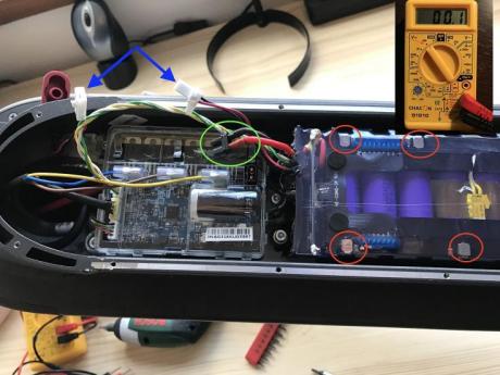

Hulajnoga włącza i wyłącza się sama
Kazimiera odpowiedział(a) na patrykpatryk pytanie w Problemy techniczne
Niech zrobi ucieczkę w przód i wymieni panel na ten z PRO. Koszt to 60 zł -
Rozkręć dno i odłącz wtyczkę zakreśloną na zielono (obrazek w załączeniu), odczekaj 60 sekund i załącz ponownie. Może pomoże. -
