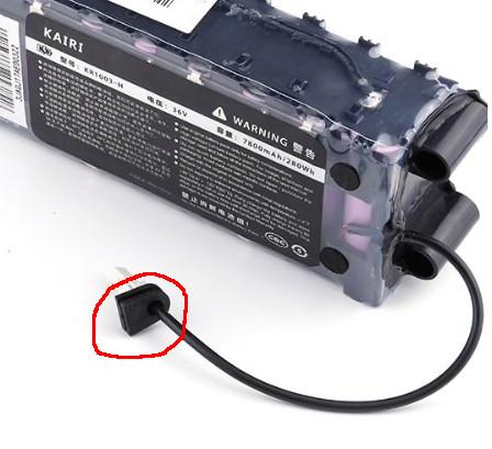

Dobra, przekonaliście mnie. Ale już szybciej poszukam opcji bez zmiany wizualnej hulajnogi. Widziałem, że @pixelq coś robił, ale to mi się wydaje z lekka za skomplikowane. A może jest taka opcja, że wymieniam gotowy pakiet (tam pewnie też BMS jest ukryty)? Przecież to raptem 4 śruby i 2-3 wtyczki.
Uparłem się na umieszczenie baterii na sztycy. Mam model m365 z 2019 i z tego co widzę to jest znacznie wytrzymalsza konstrukcja, niż poprzednie generacje.
