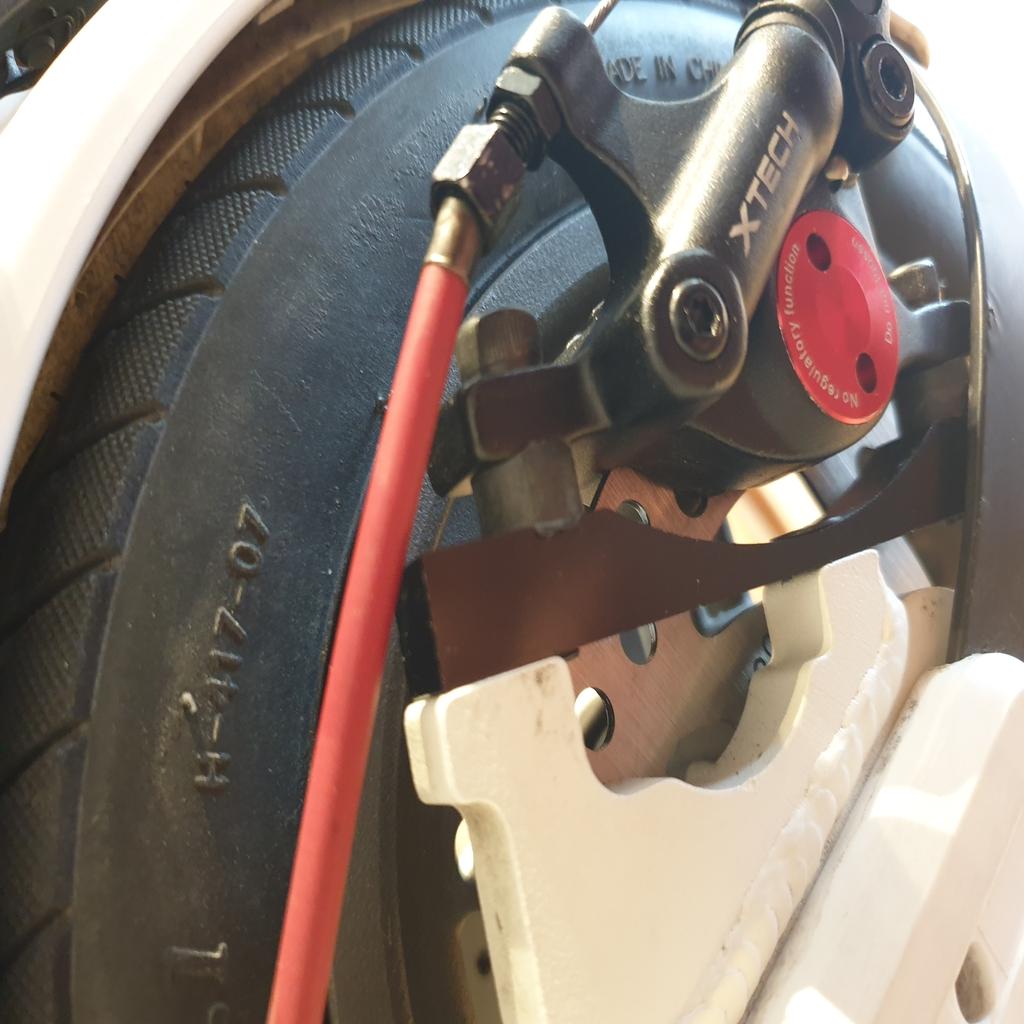

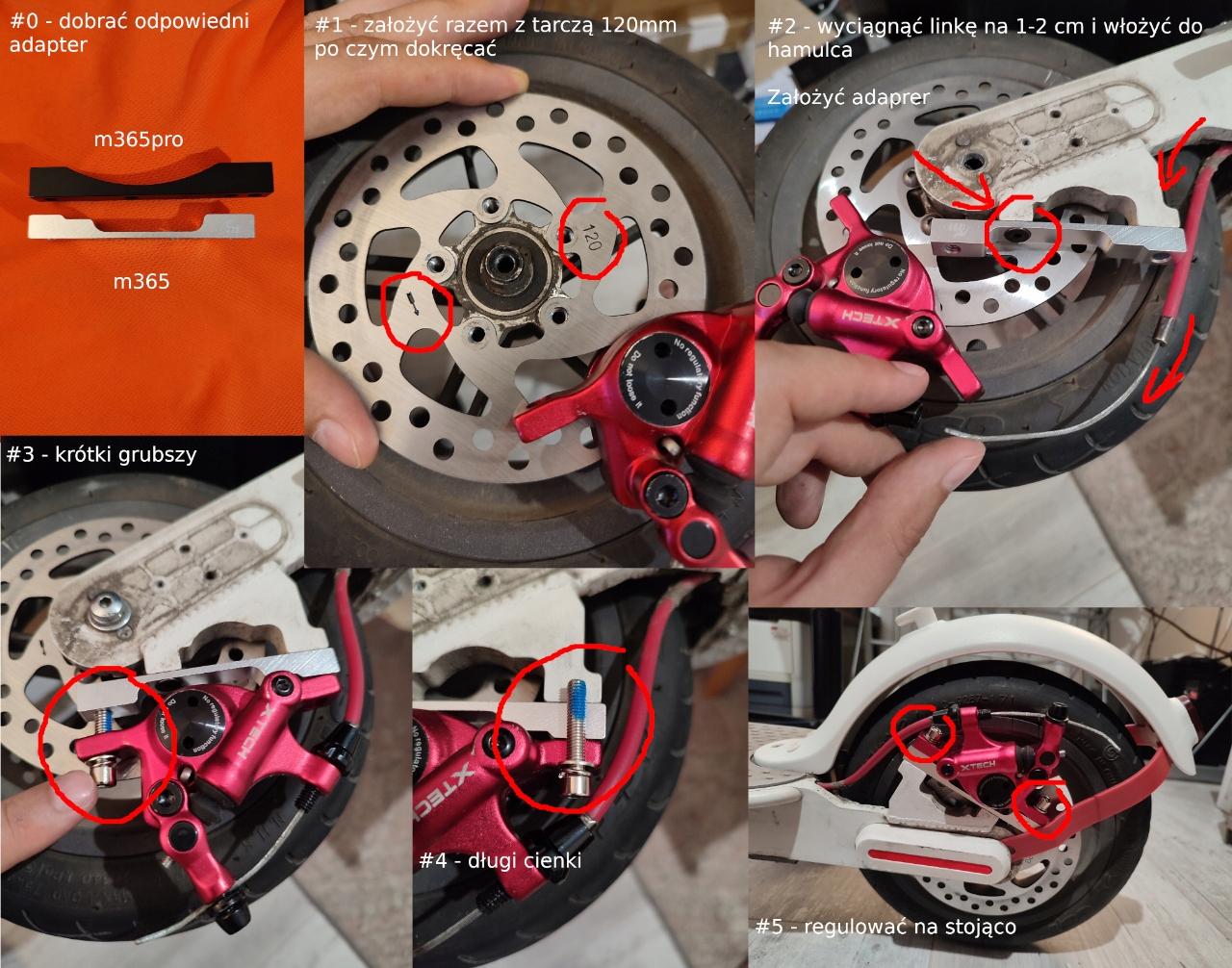

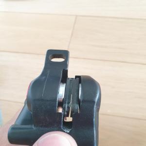

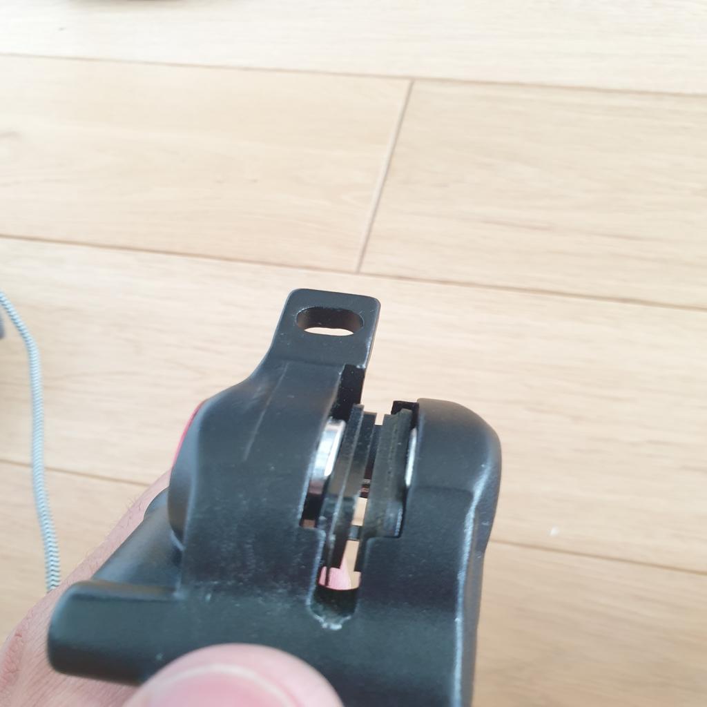

OK. Jedynie co mnie zastanawia, to jak niby tłoki mają się się równomiernie rozkładać, jak tarcza przylega maksymalnie do prawej strony hamulca i nie ma bata, aby to się zmieniło, jeśli adapter nie pozwala przesunąć hamulca bliżej koła. Podjadę do serwisu dzisiaj. Tam mają takich przypadków na pęczki. Może mają też adapter, który okazuje się muszę zmienić. Adaptery 4 otworowe są dla PRO (przy tarczy 120 mm i ja właśnie taki dostałem), 3 otworowe dla zwykłych (przy tarczach 110 i 120 mm). Całe zamieszanie wynika z faktu, że Chińczyk (oraz Allegro w parametrach produktu) reklamuje 4 otworowe adaptery jako do zwykłych m365 (i może tak jest, ale do tarcz 110 mm, przy czym te adaptery często są dodawane do zestawów z tarczą 120 mm!!!).

Hej, Zakupiłem XTech HB100 z tarczą 120 mm i popularnym chińskim adapterem. Zamontowałem w M365 białą (pierwsza odsłona z 2018, czyli z już poprawionym mocowaniem kierownicy i dwoma bezpiecznikami). Pierwsze co mnie uderzyło, to że nie ma tam zbyt wiele miejsca. Właściwie hamulec trzeba założyć na nieprzykręconą tarczę 120 mm, a dopiero wtedy tarczę. Teraz mam kilka pytań: 1. Nie widzę aby zaciski chodziły równomiernie. Dla mnie wciąż jeden dominuje, do tego jest bardziej wysunięty od drugiego. Czy tak ma być czy mam jakiś odpad, który nie przeszedł QA (testu jakościowego)? 2. Tarcza właściwie non stop szoruje po klockach. Nie da się obracać swobodnie kołem, tak jak przy starych hamulcach. Właściwie jak włożyłem tarczę do hamulca (na sucho, bez koła) to mogłem unieść hamulec, a tarcza wisiała. Czy tak to ma być? Czy można zwiększyć tę przestrzeń, a jeśli tak to jaką śrubą wyregulować? 3. Aby zamocować HB100 na M365 musiałem posiłkować się podkładkami na adapterze, przy czym śruba na przodzie ma dwie podkładki, a na tyle jedną. Czy tak to ma być? Znacie jakiś czarny adapter do M365 (nie PRO!!!) aby był solidniejszy od tych podkładek? 4. Droga hamowania. Na starych było 3-3,5 metra, na nowych jest 2 metry. Dla mnie to słaby upgrade, chociaż czuje, że lepiej hamują i mocniejsze przyhamowanie mogłoby mnie wyrzucić do przodu. Czy tak to ma być? Jaką macie drogę hamowania na HB100? Kilka zdjęć poniżej: A tutaj kilka zdjęć z montażu (przy czym pierwsze zdjęcie nie posiada jeszcze małej podkładki, którą musiałem dołożyć bo inaczej tarcza ryła o zacisk od góry - za mała przestrzeń - brakowało dosłownie 2 mm):

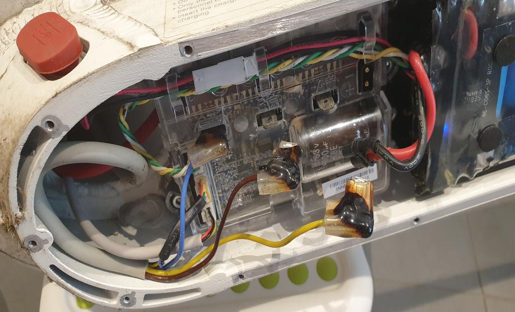

Jeździła i to dużym 3 dni temu. Dzisiaj w połowie drogi miałem kod błędu 13 jak przejeżdżałem przez krawężnik. Później się wyłączyła by za 15 minut się włączyć, by po 15 sekundach znowu wyłączyć. Jak dojechałem na miejsce (juz autobusem) to rozkręciłem deck i odłączyłem baterię od ESC oraz 3 gniazda najbardziej na lewo. Odłączoną baterie naładowałem (są to niezależne komponenty, bo bateria ma w sobie moduł BMS), a w międzyczasie pozwalając reszcie "oschnąć". Jak wszystko podłączyłem ponownie, hulajnoga ozdrowiała. Zauważyłem również, że jeden z przewodów wychodzących z kierownicy do ESC był mocno naciągnięty, więc go trochę wyciągnąłem z tej kierownicy. Nie wiem teraz czy bawić się w przywrócenie panelu z PRO czy pozostać przy tym co mam. Inne pytanie, czy są jakieś uszczelki na decka. Bo widzę, że to co jest to parcieje. Dziękuję bardzo za pomoc. W sumie miałem farta, że tylko tak to się skończyło. Xiaomi lepsze.
Tak mam zwykła m365 biała z panelem od pro. Ale właśnie wróciłem do starej wersji panelu. Obniżyłem ble do 072 a ESC mam w wersji 138. Niestety nie pomogło, mam te same objawy (niemożność wyłączenia i dźwiękowy kod błędu 10). Chociaż połączenie w m365 tool jest teraz stabilniejsze (nie krzyczy żeby wciskać power w hulajnodze przy próbie skontaktowania się). Może to być faktycznie coś przepalone. Pytanie co trzeba wymienić? Czy całą płytę główną (ESC)? A może taniej naprawić w jakimś serwisie? A może to kwestia rozłączenia wszystkich możliwych kabli? Może coś się poluzowało lub zaszło wilgocią (ostatnio mamy niezła parówę). Znalazłem taki oto wątek https://amp.reddit.com/r/Xiaomi/comments/a2gn92/m365_not_responding_to_power_button/ Prawie się zgadza, a może to i to. Ale na końcu gościu mówi, że to wina przycisku w panelu. Chociaż to jest odpowiedź postronnego gościa. Poza tym moja hulajnoga sama się załącza jak się podłączy baterię do ESC, a ja w dodatku sprawdzałem na dwóch panelach, więc to nie może być kwestia przycisku. Spróbuję odłączyć wszystkie kable (chociaż szkoda, bo są ładnie poprowadzone i poklejone - wersja hulajki z 2018) Tutaj natomiast www.reddit.com/r/Xiaomi/comments/acqebf/m365_wont_turn_off/ ostatni komentarz to taki, że factory reset pomógł, ale zanim go zrobię to chce się dowiedzieć co on robi? Co np. z dystansem przejechanym do tej pory?
@Battery_Saver Thx. Gdzie on siedzi? Przy BMS? @Tidnes BLE 81, ESC sprawdzę jak podłącze znowu panel. No Panowie choroba mojej hulajki postępuje. Światło z przodu nie działa. Panel od pro zgasł. Hulajnoga nadal funkcjonuje. Dźwiękowo to co około 10 minut (może więcej, może mniej) dostaję kod błędu 10 (czyli coś nie tak na połączeniu z panelem). Rozłączyłem panel, bo mnie dźwięk doprowadzał do szewskiej pasji i teraz z tyłu lampa na chwilę zgasła, by po chwili zacząć sobie w stałym średnim tempie migać. Może BMS do wymiany? Bo jak coś tam przypadkowego przepaliło, to objawy mogą być różne. Najdziwniejsze, że po odłączeniu panelu sterowania, skurczybyk wciąż jest włączony (migająca tylna lampka). Na aliexpress najtańszy zamiennik, jest za 22 zł z darmową dostawą. Kupować?
Hej, Mam taki objaw, że hulajnoga m365 biała z 2018 roku cały czas jest włączona. Mogę się łączyć po bluetooth. Mogę zmieniać jej ustawienia jak tylne światło, odczytywać stan baterii i wersję softu. Mogę nawet aktualizować hulajnogę pomiędzy wersjami 1.3.8, 1.4.1, 1.5.5. Jeździ prawidłowo. Próbowałem już odłączania baterii oraz wymieniłem panel górny na wersję zwykła, a także pro. Za każdym razem jak połączę wszystkie kable (panelu czy baterii pod deckiem) to hulajnoga się załącza i tak sobie jest. Hulajnogę mogę ładować oryginalną ładowarką sieciową. Coś się przypaliło? Co to może być? Błąd nastąpił po aktualizacji na zwykłym panelu w wersji 1.3.8 po tym jak stwierdziłem, że wolę mieć ruski algorytm przyspieszania. Stronka generatora firmware to botox. No ale wątpię, że to to, skoro zmiana panelu i zabawa wersjami nic nie daje (mimo iż wszystko przebiega książkowo). Nie chcę tego tak zostawiać. Niby bateria i tak jest zawsze załączona, ale mimo wszystko wolałbym kontrolować stan hulajnogi. Sprawdzałem w m365 tools kod błędu lub ostrzeżenia. Obie wartości ustawione na 0.
