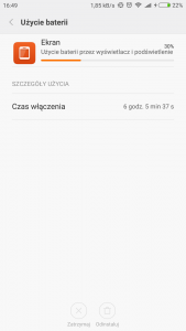

Używam tylko 2G jeśli nie korzystam z neta na telefonie a zazwyczaj do neta używam WiFi, ale nawet jeśli korzystam z pakietu to 3G bo LTE nie jest mi aż tak niezbędne, pomimo tego i tak czas na baterii jest z mojego własnego doświadczenia o niebo lepszy niż na MIUI 8.
Aktualnie odliczając czas ładowania które dopiero teraz zacząłem to będzie 6h 5m i 37s ogólny czas na baterii to około 1d 3h i ~30 minut
Jeśli komuś szybko spada bateria na MIUI 8 polecam przesiąść się na ostatni stabilny MIUI 7.5 EU, sam tak zrobiłem i zauważyłem znaczącą poprawę działania baterii, na MIUI 8 niestety bateria leciała szybciej niż jumbo jet na pełnych obrotach :/ pprzeczekam na jakąś nową stabilną wersję MIUI 8 albo jakiś custom.
