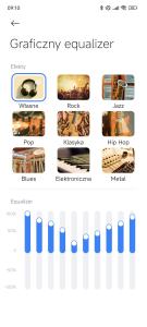

  15. Nie wiem czy w globalu jest tak samo, bo mam MIUI Polska, ale możesz sprawdzić. Ustawienia-->Dźwięk i dotyk-->efekty dźwiękowe Masz tam wiele funkcji, pobaw się wszystkimi i dobierz pod siebie. Najlepsze efekty da podbicie equalizera, ja mam to ustawione jak w załączniku.

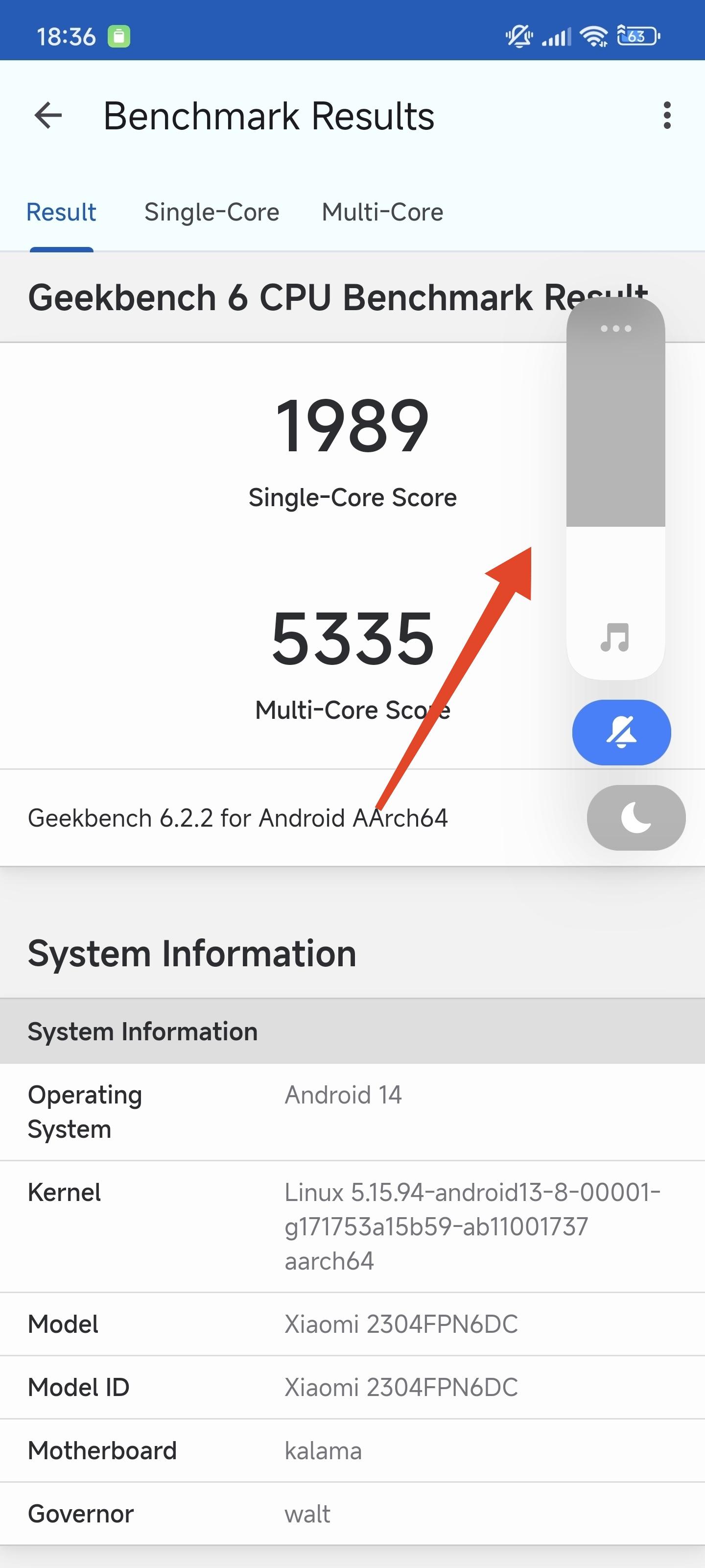

  16. Cześć, po przejściu z MIUI na HyperOS zauważyłem, że podczas robienia zrzutu ekranu bardzo często pokazuje się okienko głośności. Mam wrażenie że wcześniej niezależnie jak równo lub nierówno wcisnąłem oba przyciski to okienko głośności nie pojawiało się tzn. była większa tolerancja na nierówne wciśnięcie. Zaczyna być to nieco uciążliwe. Czy ktoś ma podobnie?
