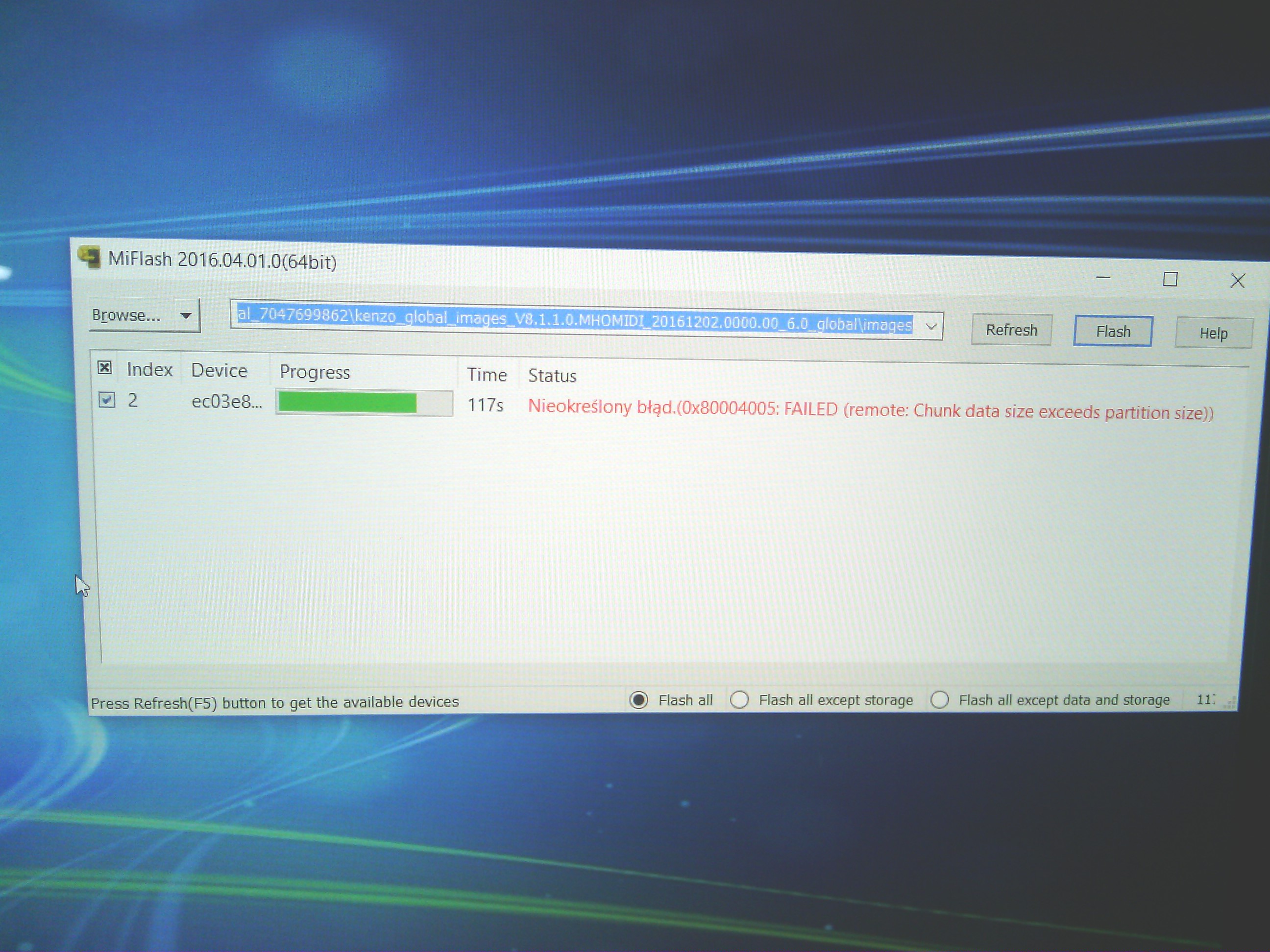

Z tego co pamiętam wskazywałem właśnie sam folder images. Jeże żle byś wskazał to nic się nie stanie zaznaczysz jeszcze raz katalog główny i musi zadziałać wgranie bez błędu. -

A u Mnie niestety zablokowany był edl żadną komendą nie szło do niego się dostać więc miernik i lutownica w łapę zrobiłem kabelek deep flash potem zainstalowało stery dopiero poszło przez mi flash Oczywiście mowa o zablokowanym BL -

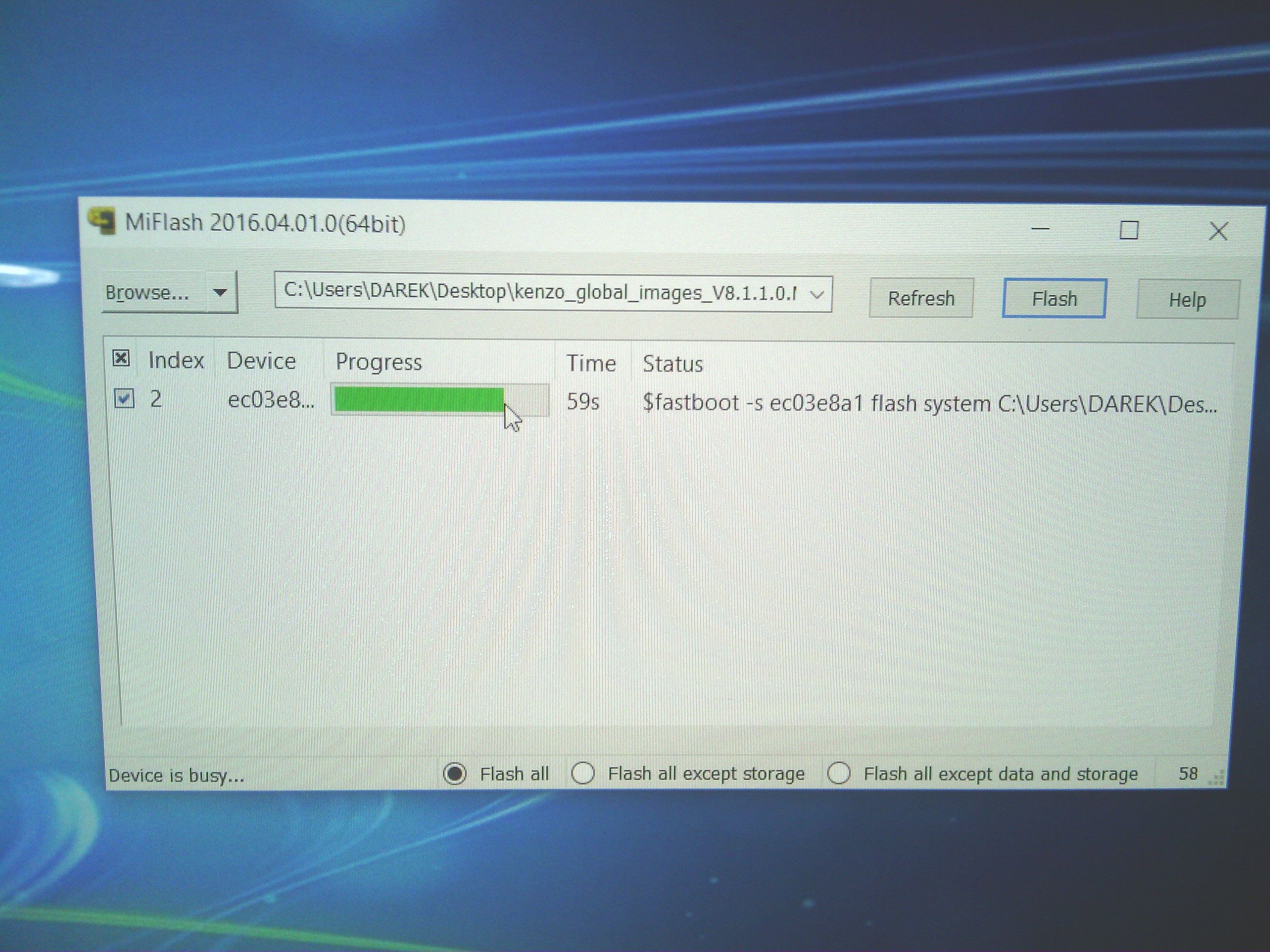

Dodam iż zapodaję globala 8.1.1.0 stabilnego z tej stronki http://en.miui.com/a-234.html i nawet raz udało sie go wgrać tyleże tak jak by nie do końca bo wyświetliło $PAUSE itd jak juz wcześniej pisałem. -

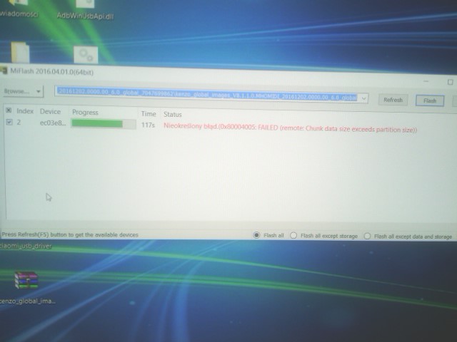

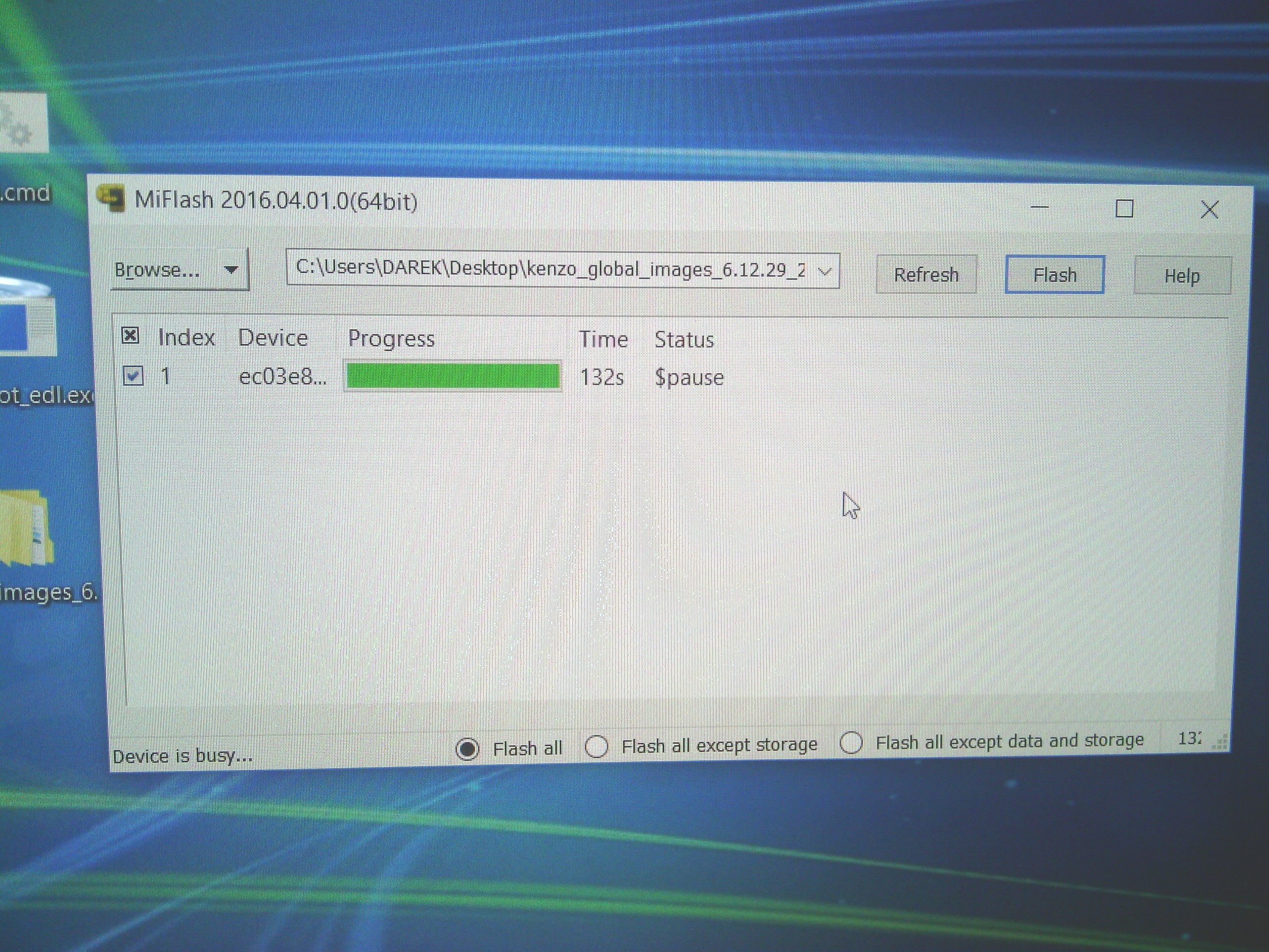

Teraz to samo tylko że jakimś cudem dało radę wrzucić global 8.1.1.0 i nawet wgrywa tyle że nie ma na pasku na koniec że ok tylko pause telefon się restartuję potem mi na środku i mielą trzy kropki jakby chciał się uruchamiał ale tak bez końca na tym ekranie wisi -

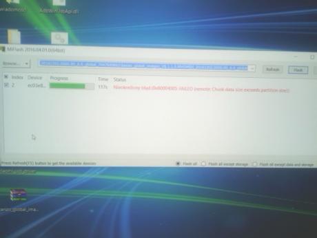

Witam. Mam koledzy taki problem z moim redmi note 3 pro Jakiś czas temu odblokowany był bootloader i wgrane polskie miui stabilne itd,potem jak już w którymś temacie pisałem po instalacji do stabilnej eu 8.1.1.0 nie działały mi ustawienia więc przez miflasha wrzuciłem 8.0.5.0 chyba i przez ota do wersji 8.1.1.0 global Wszystko było ok z telefonem do wczoraj tzn w którymś momencie przeglądania netu przez wifi zaczął mi wyrzucać do ekranu głównego i tak kilka razy więc postanowiłem wyłączyć i włączyć po czym już się nie dało uruchomić wyświetlał tylko przez chwilę logo mi i gasło wsio. Sprawdziłem Minimal ADB and Fastboot wedle poradnika czy bootloader nie jest zablokowany i był więc go rozblokowałem itd ale nie mogę poprzez miflash wgrać globala z tym rozszerzeniem tgz? Próbowałem i stabilne i dev tyle że przy dev global 6.12.29 niby wgrało ale cały czas logo mi i mielą się trzy kropki i nic dalej już mi ręce opadają walczę z tym od wczoraj
