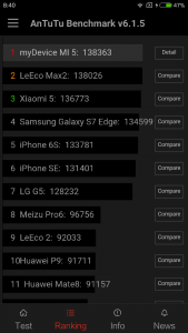

Jakby ktoś był ciekawy: Test wykonany na China Dev ROM, z samego rana jak telefon miał ok 22 stopnie Celsjusza.
