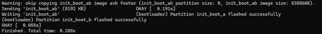

Wiesz co pomimo, że od czasu Redmi 3 pro zawsze aktualizacje instalowałem przez TWRP, to teraz nawet nie będę go instalował, bo nie widzi mi się co chwilę ustawiać telefon jak TWRP coś odwali. Niby większość danych miałem przeniesione na drugi telefon Mi moverem, ale i tak pozostaje ustawianie tego co Mi mover nie przenosi. Zakładanie niepoprawionego TWRP mija się z celem. A te błędy podczas flashowania paczki co dałem do nich zdjęcie, to normalne? -

Czyli co lepiej nie wgrywać obecnego TWRP? Aktualizacje przy niewgranym TWRP będą się obecnie robiły bezpośrednio spod systemu? Czy trzeba korzystać z fastboot ze skryptu windows_install_upgrade? edit Czy to jest normalne, że podczas korzystania ze skryptu dla każdej pozycji wyskakuje poniższe ostrzeżenie? Na paczce 3.0.9.0 ten sam problem z TWRP, więc wszystko wskazuje na walnięte TWRP. Nie dość, że nie deszyfruje danych, to jeszcze w jakiś sposób uwalił system (bootwanie cały czas do TWRP nawet jak się wyłączyło telefon i dało uruchomienie systemu bez TWRP). -

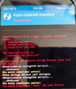

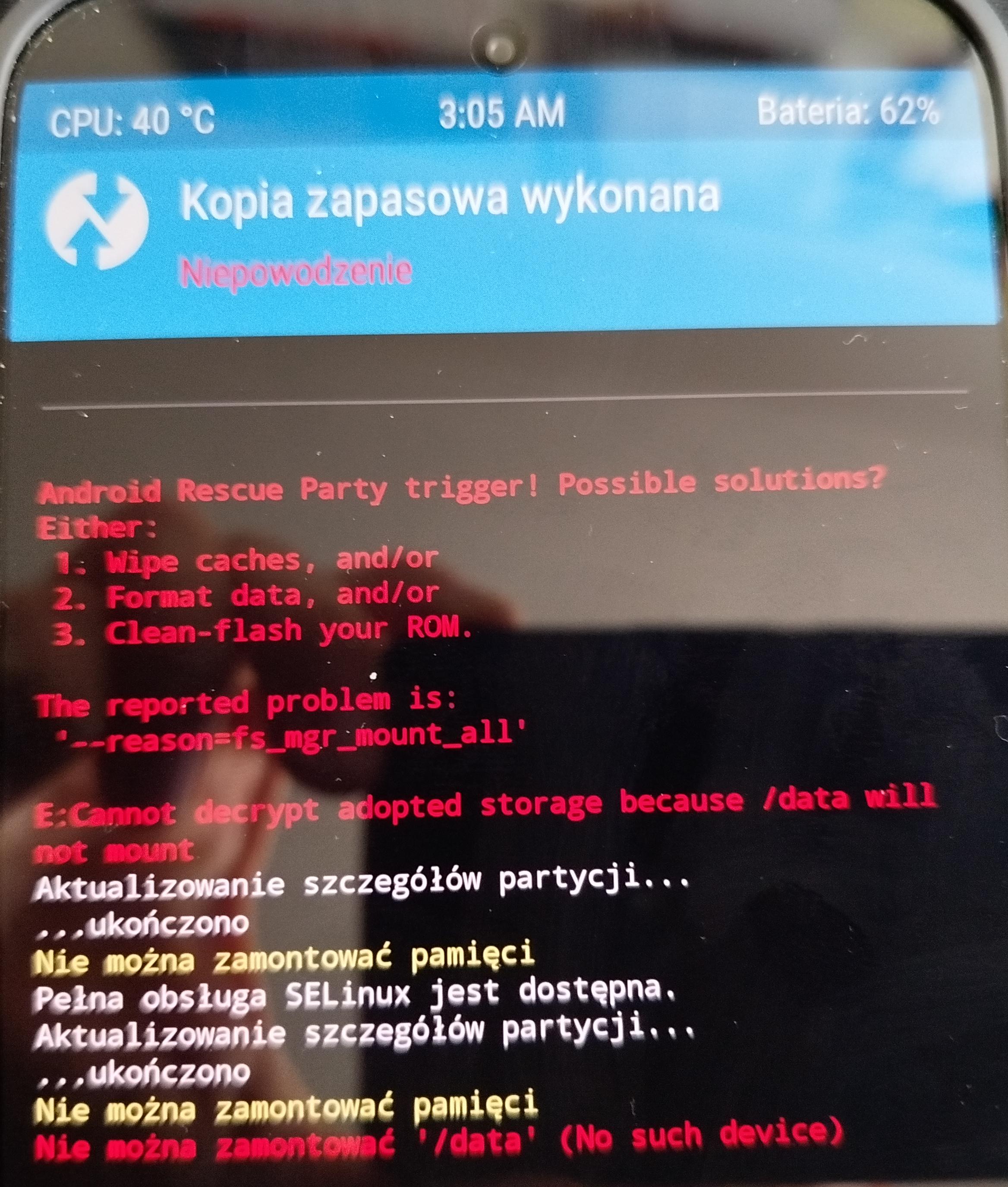

Spod TWRP jak teraz dać mu wykonanie kopi to już się kompletnie rozsypało (załączone zdjęcie). Czyszczenie spod TWRP też nie działa. Pozostaje czysta instalacja przez fastboot. edit Po wgraniu przez fastboot przez skrypt windows_install_and_format_data i wgraniu TWRP widzi tylko jednego użytkownika, ale nadal nie może zdeszyfrować użytkownika pomimo braku jakiegokolwiek hasła. Po założeniu hasła blokady ten sam problem jak przy punkcie wyjścia czyli przy wejściu do TWRP nie przyjmuje hasła. Albo nie wszystko się wyczyściło albo TWRP jest walnięte. Czy tak jak wgrałem paczkę mogły jakieś śmieci zostać? -
