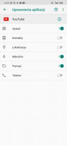

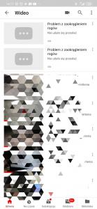

Nite mogę przesłać filmu na Youtube. Kończy się od razu błędem "Nie udało się przesłać". Na oficjalnym romie wszystko działało. Testowałem nagrania ekranu jak i z aparatu w obu kodekach. Aplikacja ma uprawnienia do plików. Xiaomi eu 9.7.11
