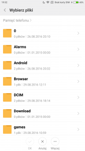

Problem w tym, że nic mi się nie zapisuje. Przejechałem całą pamięć łącznie z ukrytymi plikami i katalogami i wszędzie pusto. Za stary jestem na te nowości. Zostanę chyba przy siódemce, ta wersja bardziej leży mi jeżeli chodzi o moje umiejętności. Dzięki za pomoc.

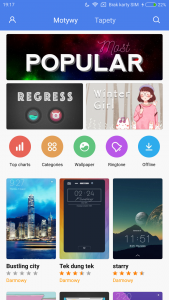

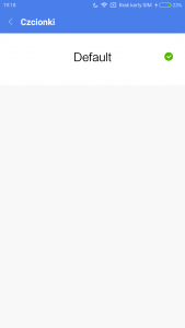

Sorry ale jestem na to chyba za tępy. Wchodząc w apkę motywy mam tylko to Natomiast wybierając ustawienia - wyświetlacz - krój czcionki mam to
Witam. Czy jest możliwość zmiany rodzaju czcionki w "ósemce"? Jeżeli tak, to proszę o poradę, jak to zrobić. W "siódemce" wchodziłem w ustawienia, wybierałem rodzaj czcionki i wyskakiwało mi kilkanaście do wyboru. Teraz po tąpnięciu rodzaj czcionki wyskakuje mi tylko domyślna.
