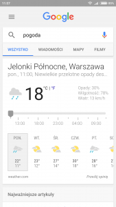

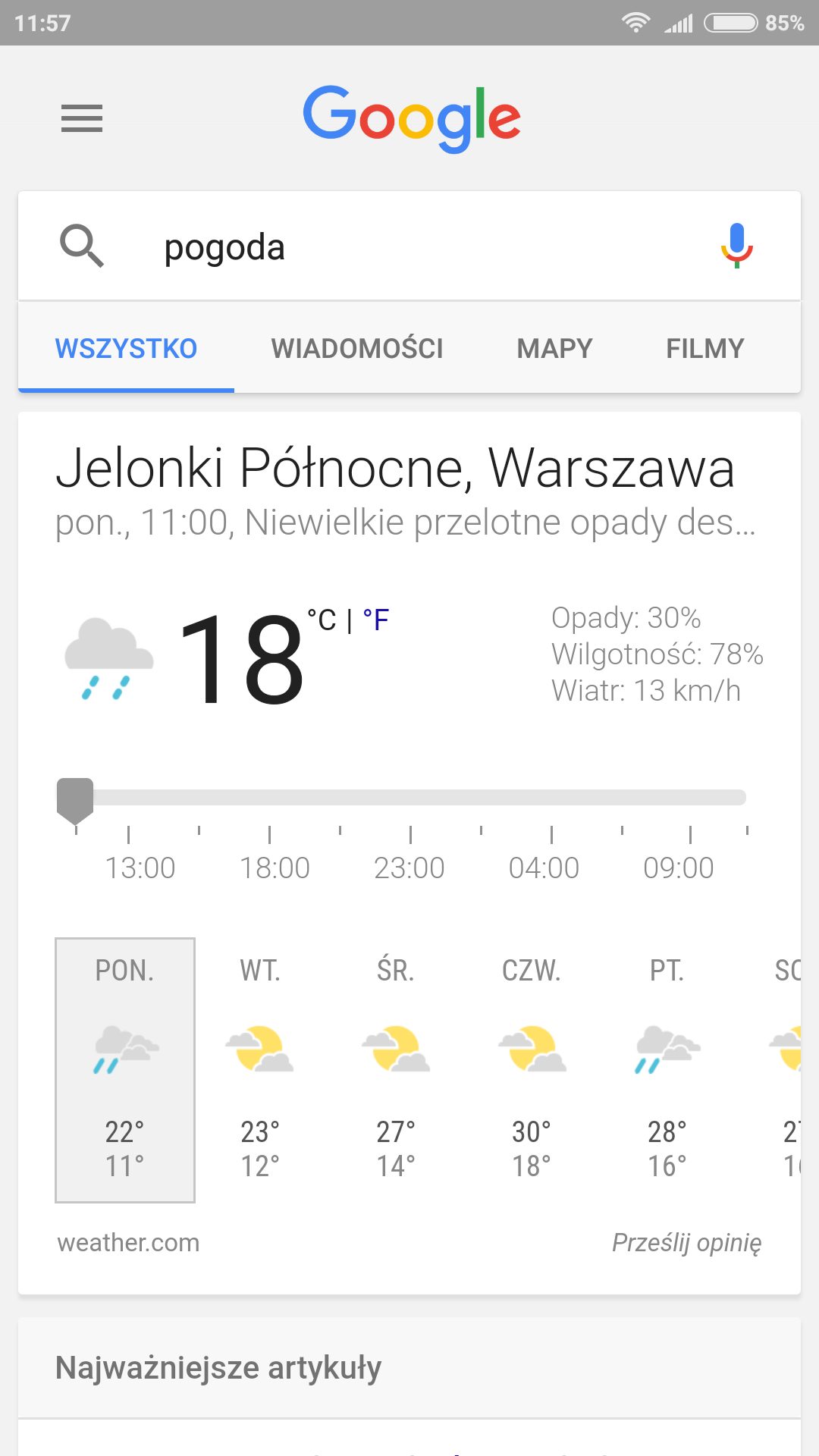

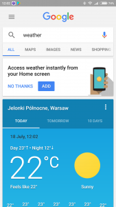

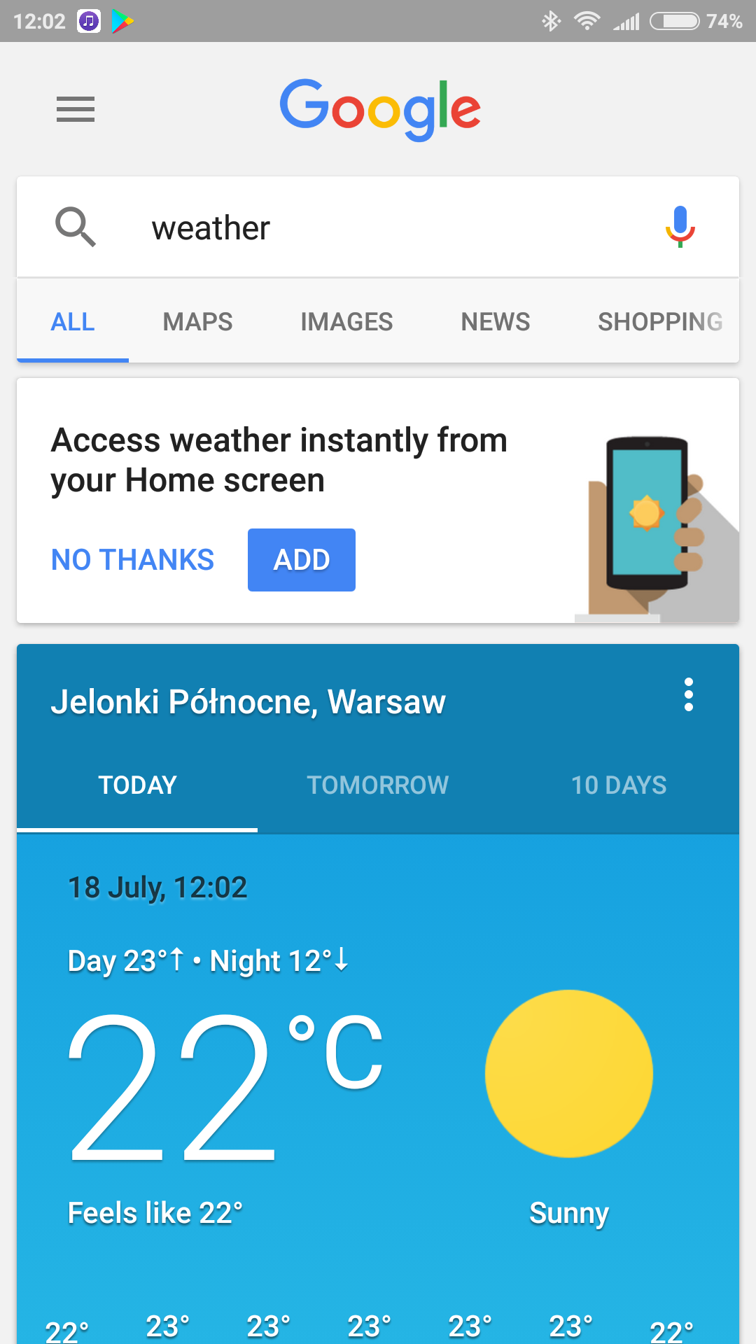

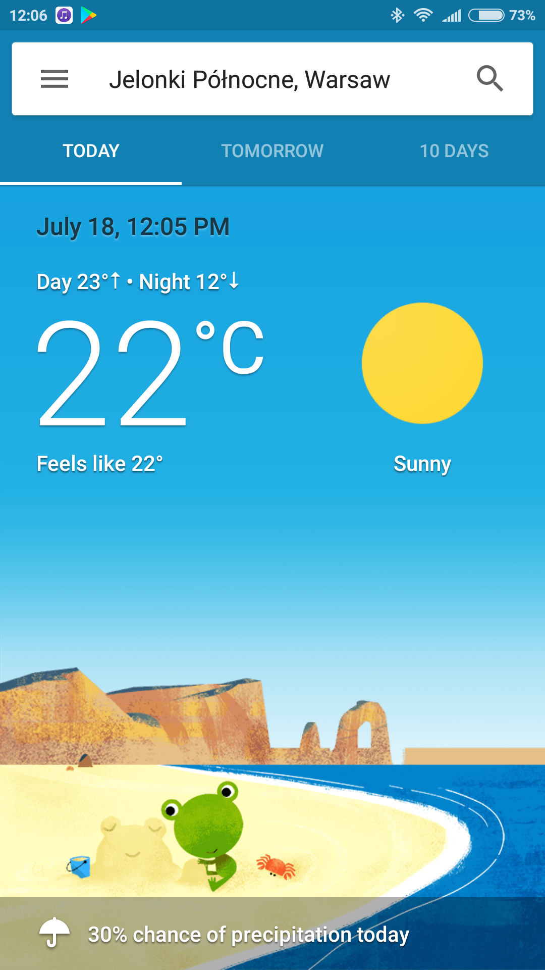

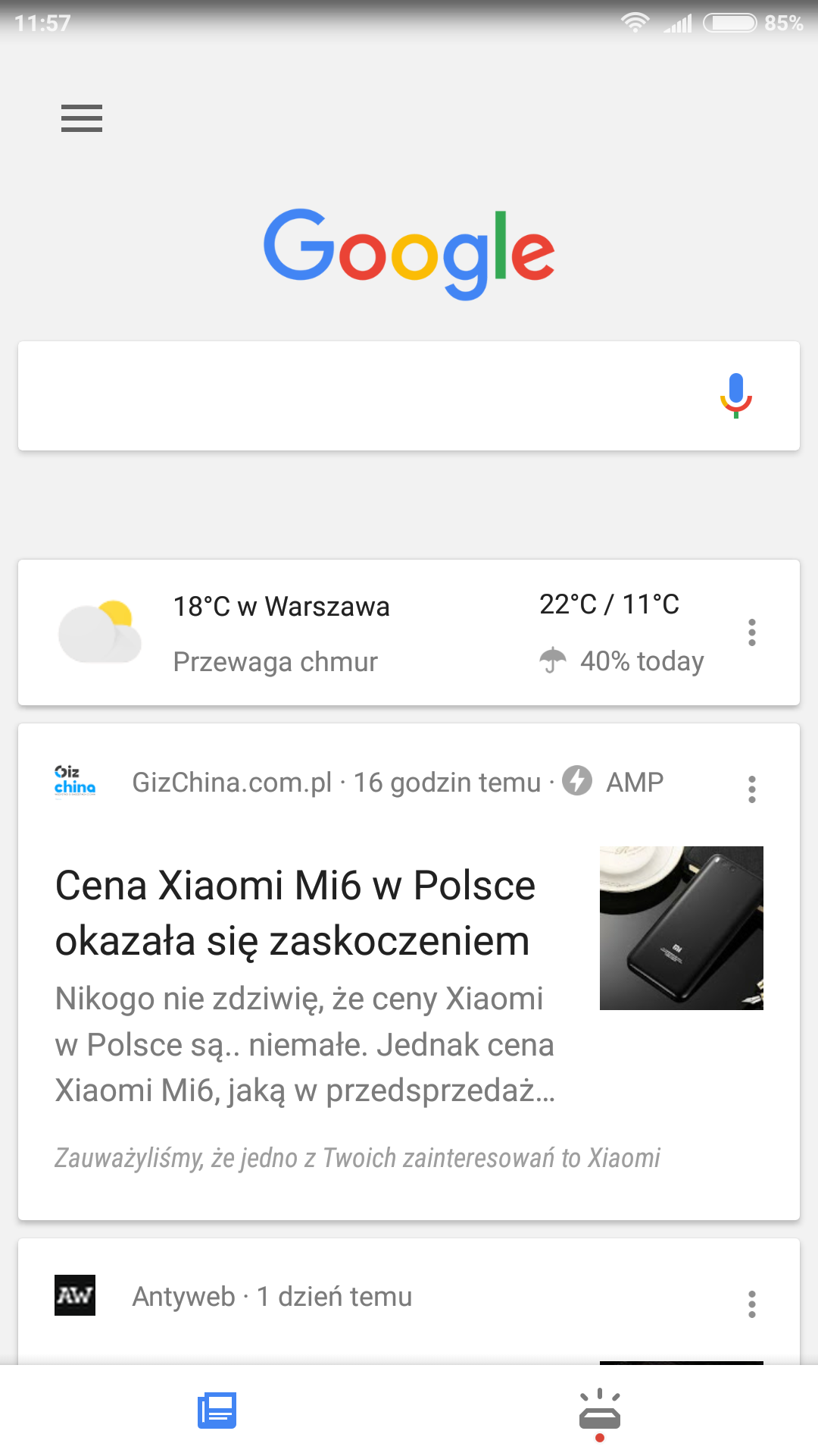

Po zmianie języka pojawiła się nowa wersja pogody z możliwością przypięcia do ekranu głównego. (Po powrocie do języka polskiego ta aplikacja jest w języku angielskim ). Dziwne że w języku polskim nadal jest stara wersja...

Wyczyściłem pamięć aplikacji oraz odinstalowałem aktualizacje i nadal to samo.

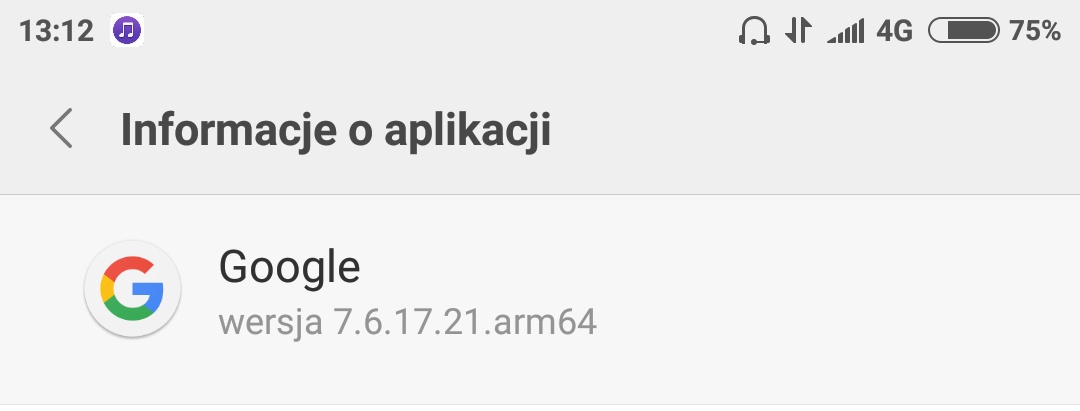

Pisałem że mam aktualna wersje. Pobrałem nawet inna wersje i nadal to samo.
Witajcie. Przesiadłem się niedawno z RN4 na mi6 i mam problem z pogodą od google. Mimo aktualnej wersji aplikacji Google, Google Chrome oraz Google Play Services (restartowałem również do ustawień fabrycznych) wyświetla mi się stara wersja pogody (której nawet nie mogę przypiąć do ekranu głównego telefonu). Ma ktoś pomysł która aplikacja za to odpowiada ?
