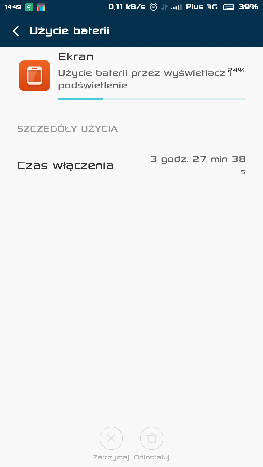

JaroS Opublikowano 27 Lutego 2016 Autor Udostępnij Opublikowano 27 Lutego 2016 (edytowane) 56 minut temu, kulig007 napisał: Na tą chwilę Marshmallow z tego co czytam, nie jest lepszy pod względem SoT, od KitKat. Więc wątpię, żebyś uzyskał lepszy wynik. A te warunki w których pracował Twój Mi4 mogły, baa na pewno przyczyniły się pośrednio do lekkiego zmęczenia baterii. Sam koszt takiej baterii nie jest duży. Tylko pytanie, czy taka wymiana na pewno pomoże. Swego czasu miałem Mi2s, około 1,5-2 lat używania. Czas pracy telefonu zaczął mnie denerwować, więc kupiłem nową, 100% oryginalną baterię. Po jej wymianie, SoT wcale nie zwiększył się zauważalnie... Różnica na tyle mała, że zakupy nie były tego warte. Podejrzewam, że taka bateria, pomimo że 100% oryginalna, to leży sobie ma magazynach rok, dwa, trzy licząc od daty produkcji i dostaje też po tyłku takim "nieużywaniem". I jej faktyczna pojemność może spada?! To są tylko moje domysły, na przykładzie Mi2s. Obyś nie miał podobnej sytuacji. MI4W+sMIUI5.11.5+MiBand+Tapatalk+SwiftKey Myślę że masz rację, kombinuje od wczoraj z ustawieniami, autostartem aplikacji i dziś już udało się osiągnąć taki wynik Edytowane 27 Lutego 2016 przez JaroS Dodatkowy screen 1 Odnośnik do komentarza Udostępnij na innych stronach Więcej opcji udostępniania...
