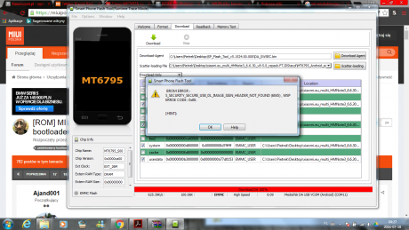

kamilzaras Posted July 3, 2016 Share Posted July 3, 2016 Pomocy!!! Posiadałem ROM z pierwszego postu w wersji 6.4.28. Coś mnie podkusiło i zainstalowałem MIUI8 z tego postu: http://en.miui.com/thread-294318-1-1.html jak i również z instrukcji na tej stronie. Zapomniałem odznaczyć preloader... Proces przebiegł pomyślnie aczkolwiek mój Redmi Note 3 nie wstaje. Kompletnie nie reaguje na nic. Jest to RN3 z zablokowanym bootloaderem. Co teraz zrobić?:(( Link to comment Share on other sites More sharing options...
Smigoll Posted July 3, 2016 Share Posted July 3, 2016 @kamilzaras na zamiast wejść w ten temat polecam zobaczyć (w tym samym dziale co ten) temat jak zrobić Unbrick. Wysłane z mojego Redmi Note 3 przy użyciu Tapatalka Link to comment Share on other sites More sharing options...
kamilzaras Posted July 3, 2016 Share Posted July 3, 2016 @Smigoll, robię wg. tego postu i niestety po pomyślnym procesie wrzucania romu przez SP Flash Tool Redmi nie wstaje. Link to comment Share on other sites More sharing options...
Smigoll Posted July 3, 2016 Share Posted July 3, 2016 @kamilzaras Mi to kiedyś pomogło 😉 http://en.miui.com/thread-193681-1-1.html Przyjrzyj się dokładnie zrzutą ekranu i zaznacz pre-loader. Wysłane z mojego Redmi Note 3 przy użyciu Tapatalka Link to comment Share on other sites More sharing options...

kamilzaras Posted July 4, 2016 Share Posted July 4, 2016 Ja zrobiłem wszystko wg. instrukcji Smigoll i udało się odratować moje Redmi. Telefon sam się zaktualizował do 6.6.30 Dzięki Smigoll! 1 Link to comment Share on other sites More sharing options...

Riki96 Posted July 21, 2016 Share Posted July 21, 2016 ok poszła. Ale zrobił się zapętlenie logo i wyłączał sie tele, wgrałem jeszcze raz tego roma. Ekran czarny, zero reakcji preloader nie był znaczony Link to comment Share on other sites More sharing options...
situ Posted July 22, 2016 Share Posted July 22, 2016 Wgraj jakiś ze starszych romów np. ten Spoiler https://drive.google.com/file/d/0BwSBN_8WHZSWS1RNT2U0Rm9XMGs/view Nie wiem czemu ale u niektórych użytkowników występuje bootloop na tych nowych wersjach miui 8. Kilka postów wyżej jest o tym wspominane. 1 Link to comment Share on other sites More sharing options...

morcigg Posted July 23, 2016 Share Posted July 23, 2016 Witam , mam problem ponieważ gdy wszystko zrobię pasek na czerwo załaduje się do 100% potem wywala błąd: BROM ERROR :S_COM_PORT_OPEN_FAIL (1013) I mam pytanie moze robie cos zle w download-agent co mam wybrac i co mam wybrać scatter-loading-file Pozdrawiam Link to comment Share on other sites More sharing options...

CracktidE Posted August 20, 2016 Share Posted August 20, 2016 POMOCY!!! Podczas wgrywania tego miui, po pojawieniu się żółtego paska, zatrzymało się na 4% i flashtool pokazał błąd. Przepraszam za brak ss'a. Próbowałem jeszcze dwa razy wgrać tego samego miui ale cegła. POMOCY!!! Co robić??? Link to comment Share on other sites More sharing options...
JDStar Posted August 20, 2016 Author Share Posted August 20, 2016 Wgraj 6.5.12 - to jest podobno ostatni któy działa bez problemu na zablokowanym BL - nowsze nie zawsze działają. Link to comment Share on other sites More sharing options...
