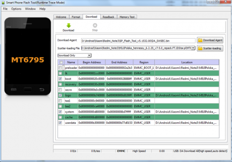

JDStar Opublikowano 15 Lutego 2016 Opublikowano 15 Lutego 2016 (edytowane) W końcu zrobiłem rom MIUIPolska (tu szacun za zaj...tą pracę Acida nad tłumaczeniem) do wgrania na zablokowanym bootloaderze w Redmi Note 3. Wgrywamy FlashToolem załączonym do paczki z romem (jak nie wiesz jak, to najpierw poczytaj inne tematy na forum) BEZWZGLĘDNIE ODZNACZYĆ PRELOADER... bo będzie cegła. Za błędy, bootlopy, cegły itp nie odpowiadam, wgrywasz na własną odpowiedzialność. ROM przeznaczony jest WYŁĄCZNIE dla wersji Xiaomi Redmi Note 3 - na Mediateku Partycje do zaznaczenia przy wgrywaniu z chińskiego śmieciowego softu (lub z dowolnego z kasowaniem danych - wipe): Partycje do zaznaczenia przy wgrywaniu - aktualizacji z romu z tej samej serii (MIUIPolska, xiaomi.eu) - bez wipe, dane zostają: Przetestowane na wersjach 2/16 i 3/32 - działa bezproblemowa zarówno na zablokowanym jak i odblokowanym bootloaderze. Do romu dodany SuperSU-2.65, jest root. MIUI8: Do romu dodany SuperSU-2.74 beta, jest root. UWAGA: W przypadku problemów z łączeniem/parowaniem BT (np. MiBand) zrobić wipe - sprawdziłem na swoim MiBand 1S - po wipe łączy bez problemu za każdym razem. Pobieranie: SP_Flash_Tool-v5.1532 MIUIPolska_hennessy_6.1.29_v7-5.0_repack.FT.JDStar.pl MD5: 3ed2a21e65b9e7fb817f41a4a85e7099 MIUIPolska_hennessy_6.2.18_v7-5.0_repack.FT.JDStar.pl MD5: 2407a051840c633326e45cb222c9ebb6 zauważone zmiany (po 1 dniu używania): bateria nie spada natychmiast o 2-3% po odłączeniu ładowarki MIUIPolska_hennessy_6.2.25_v7-5.0_repack.FT.JDStar.pl MD5: 011dc39cf49a8428dfa0600448c0cf18 MIUIPolska_hennessy_6.3.3_v7-5.0_repack.FT.JDStar.pl MD5: 92eb77750329c828749d3da526e3f5bf Zmiany moje - dodane kilka funkcji do aparatu (tryby HDR, slowmotion, stabilizacja, śledzenie...), siatka przełączników na 5 kolumn + zmiany poniżej: MIUIPolska_hennessy_6.3.11_v7-5.0_repack.FT.JDStar.pl MD5: 6b8bf1223754dc4c296157170242f0c6 Zmiany: MIUIPolska_hennessy_6.3.17_v7-5.0_repack.FT.JDStar.pl MD5: a706c7627f7abba9baaf87ef22029ab7 Zmiany: xiaomi.eu_hennessy_6.3.24_v7-5.0_repack.FT.JDStar.pl MD5: ceb83d933555540af1aa4e4e72526b93 Zmiany: xiaomi.eu_multi_hennessy_6.3.31_v7-5.0_repack.FT.JDStar.pl MD5: f55204651f76d4ab92e37d9d9f61cd6f xiaomi.eu_multi_hennessy_6.4.7_v7-5.0_repack.FT.JDStar.pl MD5: 7372399617c714b6e11b0de414446ea6 Zmiany: xiaomi.eu_multi_hennessy_6.4.21_v7-5.0_repack.FT.JDStar.pl.7z MD5: 4d128584fee07ddd98c32479b9cdc1b3 xiaomi.eu_multi_hennessy_6.4.28_v7-5.0_repack.FT.JDStar.pl.7z MD5: 28eced2c81fbfcc49b66e7d32ed6b45f xiaomi.eu_multi_hennessy_6.5.5_v7-5.0_repack.FT.JDStar.pl.7z MD5: b9470b0e515ea19fe211424484088f14 xiaomi.eu_multi_hennessy_6.5.12_v7-5.0_repack.FT.JDStar.pl.7z MD5: 38de37df5adac17448eef4e99343c704 <= to jest podobno ostatnia z wersji, która działa na zablokowanym bootloaderze! xiaomi.eu_multi_hennessy_6.5.26_v7-5.0_repack.FT.JDStar.pl.7z MD5: 9845f813a094cb7d29d0dbe8885a494c Uwaga: ta wersja 6.5.26 powoduje niestety czasem wywalanie niektórych aplikacji i są przypadki bootloopa po wgraniu - lepiej użyć poprzedniej. xiaomi.eu_multi_HMNote3_6.6.17_v8-5.0_repack.FT.JDStar.pl MD5: 886953a004e74d0525f02eb02dc58c39 xiaomi.eu_multi_HMNote3_6.6.30_v8-5.0_repack.FT.JDStar.pl.7z MD5: 28ec1a844835ae33c42fc47d46b477ac Edytowane 24 Sierpnia 2016 przez JDStar 19

JDStar Opublikowano 15 Lutego 2016 Autor Opublikowano 15 Lutego 2016 Nie, aktualizacja z tego samego romu (czyli tu będę wrzucał MIUIPolska kolejne wydania) bez wipe (wystarczy odznaczyć userdata podczas flashowania i dane zostają). Z innego softu - typu chiński śmieciowy rom, lepiej wgrywać z czyszczeniem danych.

Smigoll Opublikowano 16 Lutego 2016 Opublikowano 16 Lutego 2016 Pobrałem, zainstalowałem odznaczając preloader oraz userdata i nic sie jak dotąd nie wysypało a w razie czego będę pisać. Żadnych różnic nie zauważyłem , szkoda że muzyka nie pobiera okładek i tekstów piosenek :/ Wysłane z mojego Redmi Note 3 przy użyciu Tapatalka

ragnagord Opublikowano 16 Lutego 2016 Opublikowano 16 Lutego 2016 mam ciągle download 100% na czerwono w sensie po 10 min, po ilu wam się zmienia na zielono? u mnie coś nie działa i później telwefon nie włącza się przez 5/10 min zero reakcji z jego strony , juz boje sie dalej tego wgrywać
Smigoll Opublikowano 16 Lutego 2016 Opublikowano 16 Lutego 2016 Spokojnie,to nie wina telefonu też przez to przechodziłem. Spróbuj na innym porcie i pamiętaj aby oznaczyć preloade. Wysłane z mojego Redmi Note 3 przy użyciu Tapatalka
ragnagord Opublikowano 16 Lutego 2016 Opublikowano 16 Lutego 2016 a jak któregoś razu w ogole nie włączy się?
darthnorbe Opublikowano 16 Lutego 2016 Opublikowano 16 Lutego 2016 2 godziny temu, ragnagord napisał: mam ciągle download 100% na czerwono w sensie po 10 min, po ilu wam się zmienia na zielono? u mnie coś nie działa i później telwefon nie włącza się przez 5/10 min zero reakcji z jego strony , juz boje sie dalej tego wgrywać Miałeś na czerwono tylko pasek czy jeszcze był żółty i zielony?
ragnagord Opublikowano 16 Lutego 2016 Opublikowano 16 Lutego 2016 download 100% na czerwono caly czas
darthnorbe Opublikowano 16 Lutego 2016 Opublikowano 16 Lutego 2016 Przed chwilą, ragnagord napisał: download 100% na czerwono caly czas Jak nie ruszyło ci się na żółty to proces się nie zaczął. Ja tak miałem. Zainstalowałem sterowniki z wątku MIUI EU i potem poszło.
