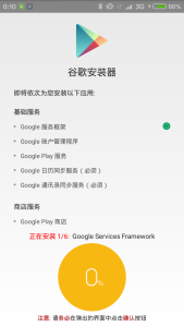

Remek Posted February 13, 2016 Share Posted February 13, 2016 (edited) Przygotowania: 1. Przejdż do Settings -> Additional settings -> Privacy 2. Włącz Unknown sources 2. Pobierz instalator usług google Instalacja: 2. Klikamy na aplikacje aby ją zainstalować 3. Klikamy launch 4. Klikamy allow 5. Klikamy z listy Google Play - > install 6. Wyskoczy komunikat "requires Google Servive Framework to work" klikamy OK 7. Klikamy przycisk na samym dole, następnie Contiune 9. Postępujemy zgodnie z prośbami na ekranie klikamy install Edited February 17, 2016 by Remek 1 Link to comment Share on other sites More sharing options...

squirrelkuss Posted February 27, 2016 Share Posted February 27, 2016 Piszę bo ludzie mają problemy. W ogóle twierdzę że instrukcja z pierwszego postu jest niepełna bo ja mogłem zainstalować sklep play bez usług google i co logiczne sklep włączal się ale nie można było się zalogować czyli defacto nie działał. Samo zainstalowane sklepu play nie wystarczy bo później sypie błędami. Najlepiej zainstalować wszystko co proponuje google installer na pierwszym ekranie (oczywiście że nie trzeba ale w gąszczu chińskich znaczków trudno zobaczyć które to usługi google). Trzeba uważnie zezwalac na instalację każdego modułu (domyślnie włączone jest pytanie o wszystko). W Google installer będzie później widać co jest a co nie jest zainstalowane. Najważniejsze to usługi google - bez nich sklep sypie błędami jak powyżej albo nie można się zalogować. Wysłane z Xiaomi Mi4 LTE Link to comment Share on other sites More sharing options...
