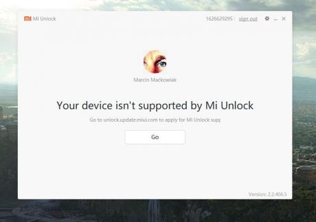

majdan12 Opublikowano 27 Czerwca 2017 Opublikowano 27 Czerwca 2017 @beriam Brak zgody na odblokowanie bootloader.
beriam Opublikowano 27 Czerwca 2017 Opublikowano 27 Czerwca 2017 3 minuty temu, majdan12 napisał: @beriam Brak zgody na odblokowanie bootloader. Tak myślałem, mogłem czekać do usra... Sugestie jak naprawić sytuacje ?
majdan12 Opublikowano 27 Czerwca 2017 Opublikowano 27 Czerwca 2017 @beriam Wyślij prośbę o pozwolenie jeszcze raz z tego konta.

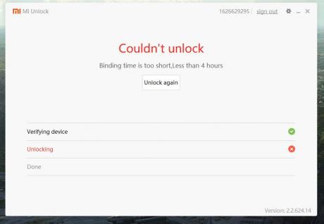

beriam Opublikowano 27 Czerwca 2017 Opublikowano 27 Czerwca 2017 30 minut temu, majdan12 napisał: @beriam Wyślij prośbę o pozwolenie jeszcze raz z tego konta. Wysłałem raz jeszcze prośbę, ale wniosek z pełnym imieniem i nazwiskiem nie przechodzi, ale nick z forum już tak ? 4 minuty temu, Zenderable napisał: Masz napisane pod dużym napisem co zrobić. Unlock'a pobrałem ponownie, ale rozpakowałem na pulpicie, coś się ruszyło.
Zenderable Opublikowano 27 Czerwca 2017 Autor Opublikowano 27 Czerwca 2017 (edytowane) 3 minuty temu, majdan12 napisał: @Zenderable Dodaj informacje od @Monia84kg oraz to że obecnie odblokować bootloader można wyłącznie z Ukryj treść http://en.miui.com/unlock/download_en.html ja odblokowałem na wersji miflash_unlock-en-2.2.406.5 choć teraz widzę że jest miflash_unlock-en-2.2.624.14 W poradniku jest ten link w punkcie 6. Informację od @Monia84kg musiałbym sprawdzić fizycznie, gdyż aktualnie nie wiem za bardzo jak to opisać - telefon nowszy będę miał na dniach (jak chronopost odda ) @beriam Może spróbuj za kilka godzin Edytowane 27 Czerwca 2017 przez Zenderable
majdan12 Opublikowano 27 Czerwca 2017 Opublikowano 27 Czerwca 2017 (edytowane) @beriam Poczekaj 4 godziny a odblokujesz bootloader. @Zenderable Napisz (wedle @Monia84kg) Spoiler Ustawienia > Informacje o telefonie > Kliknąłem 5 razy na napis ''Wersja MIUI'' aż pojawiła się informacja ''Jesteś teraz programistą!'' > Cofnąłem się do ustawień > Dodatkowe ustawienia > Opcje programistyczne > Mi Unlock Status > Kliknąłem w Add account and device > Zalogowałem się na konto Mi > Pojawiła się informacja że konto dodane > Wyłączyłem telefon > Włączyłem Fastboot w telefonie > Podłączyłem telefon do komputera > Włączyłem MiFlashUnlock > Zalogowałem się na konto MI > Odblokowałem Bootloader. Od czerwca 2017 zmieniły się zasady odblokowania bootloader i od momentu dodania konta Mi w Mi Unlock Status, trzeba odczekać 72 godziny aby MiFlashUnlock odblokował bootloader. Edytowane 27 Czerwca 2017 przez majdan12 1
