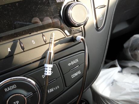

Hej, mam problem z moim Redmi Note 2 Prime i wyjściem słuchawkowym. Kiedy podłączam słuchawki wszystko ładnie w nich gra, problem zaczyna się w momencie podpięcia kabla jack-jack do wejścia AUX w samochodzie/wieży stereo. Na pasku informacyjnym telefonu nie pojawia się ikonka słuchawek, puszczając muzykę, w momencie jak mam podłączony kabel, z głośników samochodowych słyszę buczenie/pierdzenie ;), muzyka leci z głośnika telefonu.
Dodam, że nie jest to problem kabla bo podłączałem w taki sam sposób Lenovo S660 i wszystko było ok.
Ktoś wie, gdzie leży problem? Może jest jakaś aplikacja wymuszająca puszczenie dźwięku na słuchawki/AUX.
Jest to dosyć ważna sprawa bo radio nie jest wyposażone ani w CD, ani w USB.
W załączniku fotka kabla.
