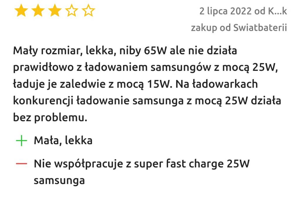

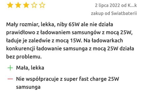

Marrik Opublikowano 1 Lutego Opublikowano 1 Lutego Jakie ładowanie obsługuje Twój telefon? Czy po podłączeniu ładowarki pojawia się jakieś info w stylu "szybkie ładowanie"?Jeśli telefon obsługuje np ładowanie 33W to żaden kabel tego nie zmieni.

Marrik Opublikowano 2 Lutego Opublikowano 2 Lutego Nie pokazuje się. W Redmi Note 8 Pro pokazywało. Ładowarka jak w linkuWidziałeś te opinie:Poza tym telefon obsługuje ładowanie 45W co i tak jest nie do osiągnięcia z tą ładowarką, bazując na opiniach pod aukcją. Zmiana kabla jest w takim razie zbyteczna, nic Ci nie da.
marcin_poco Opublikowano 2 Lutego Opublikowano 2 Lutego (edytowane) @Thomash Ta ładowarka z tym kablem pójdzie w opcji 5 V/3 A i 9 V/3 A. Max do 25W, jak nawet w komentarzach piszą. Nie obsługuje autorskiego ładowania Xiaomi. W sumie przy takiej baterii, to chyba nieważne, jeśli ładujesz w nocy, to nie ma znaczenia. Zmiana kabla nic ci nie da, bo ładowarka nie poda więcej niż 3A, czyli tyle co obecny kabel obsługuje. Xiaomi stosuje dodatkowy 5 pin w swoich ładowarkach i kablach, wtedy działa ładowanie Turbo. Edytowane 2 Lutego przez marcin_poco
