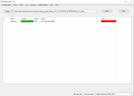

Jäger Opublikowano 8 Maja 2025 Opublikowano 8 Maja 2025 Witam, Mam problem ze swoim Mi9. Telefon był zrootowany przez ~5 lat i normalnie działał aż dzisiaj system android zaczął szwankować. Chciałem go zrestartować ale wszedł od razu do TWRP. Próbowałem z niego wyjść ale wszystko skazywało na to że system leży. Podjąłem się próby instalacji nowego systemu ale telefon ciągle nie wstawał po tym zabiegu, zatem postanowiłem zaktualizować TWRP i spróbowac jeszcze raz. TWRP sie zainstalował (a przynajmniej tak mi się wydawało) i po restarcie telefon wszedł jedynie w fastboot (czyli się nie zainstalował. Zatem zacząłem instalować zgodnie z poradnikami twrp od zera, wszystko szło pomyślnie, telefon zwrócił do windowsa finish z czasem ok.2s, jednak po próbie odpalenia twrp telefon włącza jedynie fastboota. Dodam tylko choć nie wiem czy to ma znaczenie że przed komplikacjami telefon miał zapełnione 124/128GB pamięci. Czy da się coś jeszcze z nim zrobić? Jest to możliwe że usterka jest hardware'owa? Bardzo prosze o pomoc bo już nie wiem co jeszcze mogę z nim zrobić :/

Jäger Opublikowano 9 Maja 2025 Autor Opublikowano 9 Maja 2025 7 hours ago, Netoper said: raz rozpakowujesz to co pobrałeś i drugi raz rozpakowujesz to co wyszło z pierwszego rozpakowania. Wysłane z mojego 23049PCD8G przy użyciu Tapatalka Faktycznie, nie zwróciłem na to uwagi, od razu rozpakowałem wówczas podwójnie. Ale zrobiłem tak jak piszesz i ponownie spróbowałem, wyświetliło "error: flash timeout23116" przepiąłem porty usb w PC na 2.0 (tak zalecił chatgpt), a w kolejnej próbie "error: flash timeout24520". Co mógłbym jeszcze zrobić? Już naprawdę nie mam pomysłu co jest nie tak 😕
Netoper Opublikowano 10 Maja 2025 Opublikowano 10 Maja 2025 Tutaj to nie wiem o co może konkretnie chodzić skoro wcześniej był komunikat, że rom nieodpowiedni a to oznaczało że telefon z programem się komunikował.Możliwości:Włączyć debugowanie USB w opcjach programistyczny.Przeinstalować sterowniki (to powinno być w którejś górnej zakładce miflash.Zmienić przewód USB, Wprowadzić telefon w tryb fastoot.Spróbować inną wcześniejszą wersję miflash.Wysłane z mojego 23049PCD8G przy użyciu TapatalkaNo i czy ścieżka dostępu w miflash prowadzi do tego podwójnie wypakowanego romu.Wysłane z mojego 23049PCD8G przy użyciu Tapatalka
FromWP Opublikowano 10 Maja 2025 Opublikowano 10 Maja 2025 (edytowane) 1 godzinę temu, Netoper napisał(a): Włączyć debugowanie USB w opcjach programistyczny. Po co i niby w jaki sposób jak telefon tylko w fasboot? Debugowanie nijak nie może zadziałać w fastboot. To funkcja działająca z uruchomionym systemem. Najprawdopodobniej uszkodzenie fizyczne telefonu. Można ewentualnie jeszcze spróbować pobrać rom z oficjalnego źródła i skrócić ścieżkę dostępu, czyli umieścić katalog z rozpakowanym romem bezpośrednio na dysku C, bo do pulpitu trochę za długa droga a rom jeszcze w podkatalogach. Edytowane 10 Maja 2025 przez FromWP
Acid Opublikowano 10 Maja 2025 Opublikowano 10 Maja 2025 Zanim zaczniesz MiFlash upewnij się w terminalu komendami: fastboot devices fastboot getvar product Czy wszystko masz ok. I wyczyść gniazdo USB w telefonie. Ma być widoczna srebrna blaszka - jak masz ciemno to masz syf.
Jäger Opublikowano 11 Maja 2025 Autor Opublikowano 11 Maja 2025 6 hours ago, Acid said: Zanim zaczniesz MiFlash upewnij się w terminalu komendami: fastboot devices fastboot getvar product Czy wszystko masz ok. I wyczyść gniazdo USB w telefonie. Ma być widoczna srebrna blaszka - jak masz ciemno to masz syf. Dokopałem się przy okazji do zagranicznego forum na którym były podobne problemy w innych modelach. Faktycznie telefon był tylko w fastboocie więc wiele z nim nie mogłem zrobić, mimo pewnych komplikacji PC wykrywał telefon ale nie dawał się ten telefon zflashować. Udało mi się natomiast pobrać MiFlash z 2015 roku (konkretnie 20150731) który miał dłuższy czas timeoutu flashowania (ten nowy ma ustawiony na 700s), również zmieniłem gniazdo USB z 3.0 na 2.0 (konkretnie na takie z płyty głównej) oraz przemieściłem wszystkie pliki instalacyjne "na wierzch" dysków (ssd/m.2, nie hdd), upraszczając dodatkowo ich nazwę. POMOGŁO! Gdyby ktoś miał podobny problem, to warto zwrócić uwagę na te aspekty, no i oczywiście oryginalny przewód. Instalacja wykonała się mimo wszystko w ok 660s, wiec myślę że najwięcej pomogły tricki z dyskami i lokalizacją pliku. Po wgraniu nowego systemu upewniłem się że wszystko działa, porobiłem aktualizacje. Działało więc przeszedłem do ponownej instalacji twrp i MIUI 12 polska zgodnie z youtubowymi poradnikami. Wszystko przebiegło pozytywnie, telefon działa. Przyczyna początkowej usterki dalej właściwie nie jest znana, podejrzewam przeciążenie pamięci które mogło wysypać telefon. Ewentualnie zużycie mechaniczne przycisków pogłaśniania i zasilania które wprowadziły telefon w tryb recovery i przeszkadzały w uruchamianiu systemu (chociaż później i tak był problemy więc raczej coś z tą pamięcią). Z tego miejsca pragnę bardzo podziękować za pomoc, bo w pewnym momencie totalnie nie wiedziałem co robić. Zostaje mi się cieszyć tym samym telefonem
