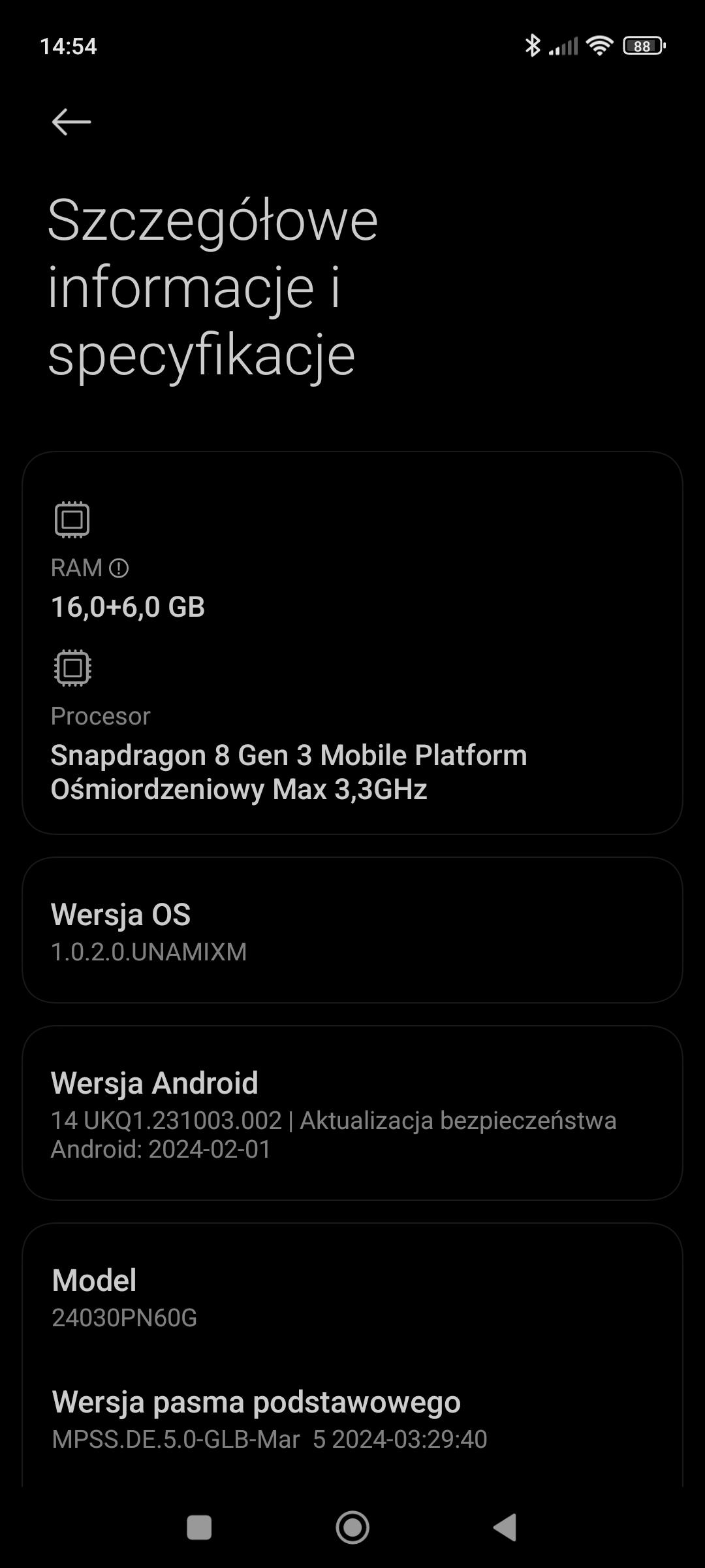

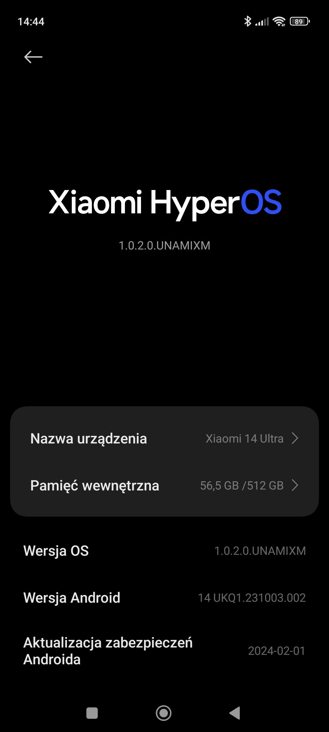

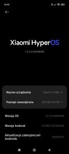

Kacper Skrzypek Opublikowano 20 Grudnia 2024 Opublikowano 20 Grudnia 2024 Skąd kupiony? Jaką masz wersję systemu? (najlepiej zrzut ekranu z Ustawień > O telefonie).
DZASTI Drzęźla Opublikowano 20 Grudnia 2024 Autor Opublikowano 20 Grudnia 2024 Kupiony na allegro, ale chyba z daleko "szło"

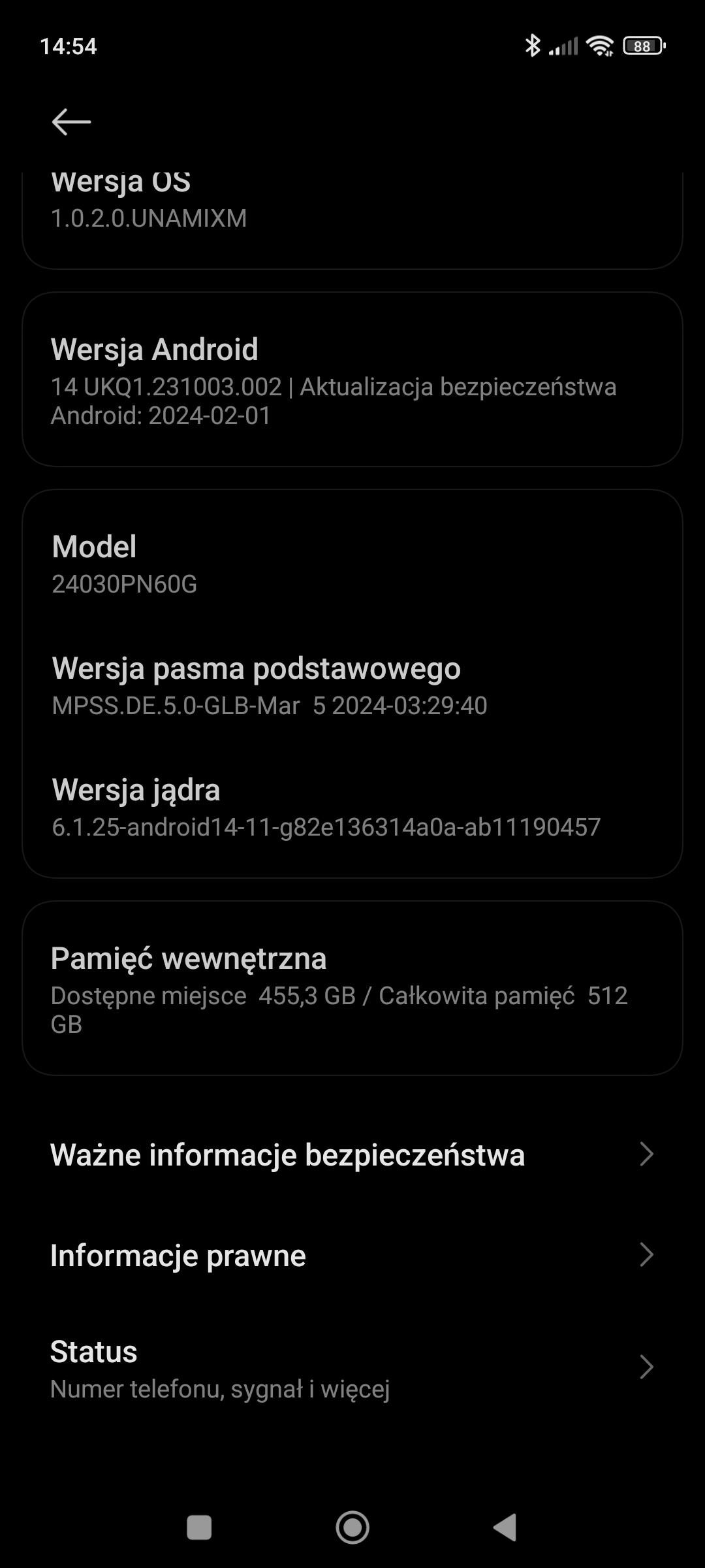

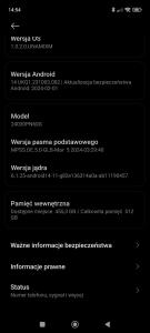

Kacper Skrzypek Opublikowano 20 Grudnia 2024 Opublikowano 20 Grudnia 2024 Pokaż jeszcze pełną specyfikację (w tym menu, co wersja, tylko niżej). Pudełko było globalne czy chińskie? (tzn. czy na pudełku były jakieś chińskie krzaczki?).
