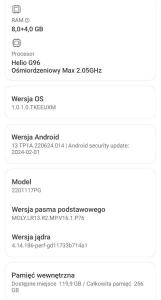

Robert Werner Opublikowano 2 Października 2024 Autor Opublikowano 2 Października 2024 Moja wersja hyperos to 1.0.18.0 UNREUXM
Netoper Opublikowano 2 Października 2024 Opublikowano 2 Października 2024 Trzeba patrzeć na datę wydania/zabezpieczeń bo inne rynki mają inne oznaczenia i mimo że niby niższy numer to wydanie może być nowsze.Wysłane z mojego 23049PCD8G przy użyciu Tapatalka
Robert Werner Opublikowano 2 Października 2024 Autor Opublikowano 2 Października 2024 Data zabezpieczeń 1.08.2024. Moglbys mi znaleźc wlasciwą wersje??? Bedecwdzieczny

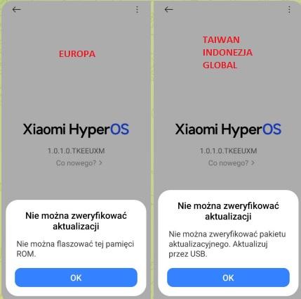

Marrik Opublikowano 7 Października 2024 Opublikowano 7 Października 2024 Otrzymałem komunikat: "Nie można zweryfikować pakietu aktualizacyjnego. Aktualizuj przez USB."Taki komunikat jest jak podmieni się nazwę w nieodpowiednim momencie.
mkbijou Opublikowano 7 Października 2024 Opublikowano 7 Października 2024 47 minut temu, Marrik napisał(a): Taki komunikat jest jak podmieni się nazwę w nieodpowiednim momencie. Dziękuję za szybką odpowiedź. Zerknij proszę na mój (niżej opisany) tok działania. Nie potrafię wyłapać, gdzie robię błąd, ale obawiam się, że mogę mieć jakiś problem sprzętowy... Pobrałem 4 ROMy: tajwański, Indonezyjski, globalny i europejski... Żaden z nich nie chce podjąć aktualizacji, więc nie dochodzę do momentu, gdzie powinienem podmienić nazwę pliku archiwum ZIP. Jest jednak różnica w komunikatach... Na ROMie Europejskim jest inny komunikat, a na pozostałych innej treści (przedstawiam to na dołączonym obrazku)
Marrik Opublikowano 7 Października 2024 Opublikowano 7 Października 2024 Ciężko mi powiedzieć co robisz źle jak tego nie widzę.Może napisz na jaką wersję chcesz sfałszować.Skąd pobierasz ROM?Po drugie. Kiedy zmieniasz nazwę pliku?A i jeszcze napisz jaką masz nazwę kodową urządzenia. Ta wersja oprogramowania zaczynająca się od "T" jest jakaś dziwna.

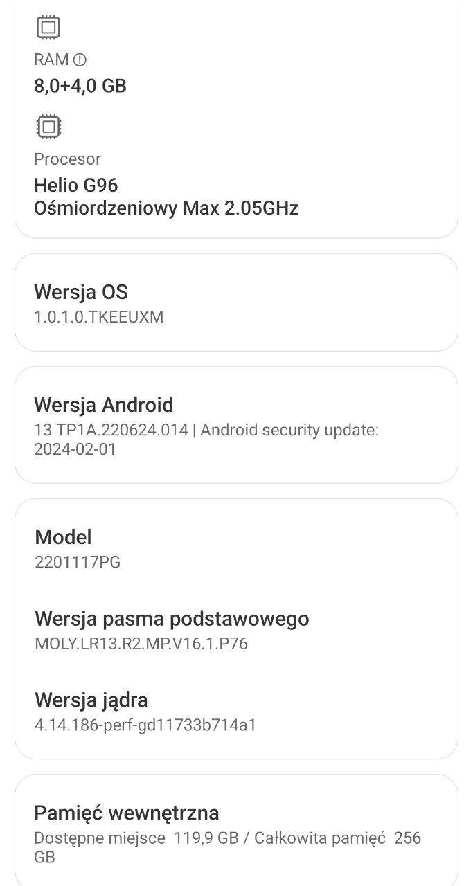

mkbijou Opublikowano 7 Października 2024 Opublikowano 7 Października 2024 Tak jak napisałem wcześniej: "Żaden z nich nie chce podjąć aktualizacji, więc nie dochodzę do momentu, gdzie powinienem podmienić nazwę pliku archiwum ZIP." Ale po kolei... Ta wersja, która się wyświetla na ekranie - to jest "oryginał" po automatycznych aktualizacjach. Nie było żadnych modyfikacji. Pewnego razu w czasie jakiejś tam gierki telefon się wyłączył i potem był problem z jego uruchomieniem. Jakoś się w końcu udało... Później telefon wyłączył się w nocy, kiedy był podłączony do ładowania. Nie dało się go uruchomić... Przy próbie uruchomienia na ekranie oprócz logo POCO było widać jakiś bardzo drobny tekst systemowy, a telefon raz za razem się restartował (przy podłączeniu do zasilania). "Your divice is corrupted"... To jedna z linii jaką udało mi się odczytać (drobny druk przy uruchamianiu). Jakimś cudem poprzez losowe kombinacje klawiszy ON/OFF i głośności udało mi się go uruchomić najpierw w trybie awaryjnym, a później w normalnym trybie pracy. Natomiast każda kolejna próba ponownego uruchomienia kończy się powtórzeniem całej opisanej wyżej historii. ROMy pobierałem ze strony: https://miuirom-org.translate.goog/phones/poco-m4-pro-4g?_x_tr_sl=auto&_x_tr_tl=pl&_x_tr_hl=pl#EEA Chciałem wgrać (za Twoją wcześniejszą radą) ROM na Indonezję lub Tajwan. Oprócz umożliwienia nagrywania liczyłem również na naprawienie wyżej opisanego problemu systemowego (chyba że jest to problem sprzętowy...) Telefon ma 2 lata, a żona i syn mają te same modele, więc - jestem zainteresowany potrójnie... Nazwa mojego modelu telefonu to: 2201117PG (dołączam obrazek) POCO M4 Pro 4G

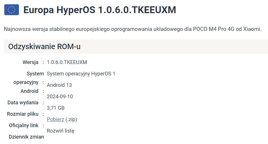

Marrik Opublikowano 7 Października 2024 Opublikowano 7 Października 2024 Ach bo Ty masz M4 a nie X6.Przepraszam najmocniej, nie zauważyłem tego we wcześniejszych postach.Ostatnia wersja EEA jest 1.0.6.0 a na Indonezję 1.0.4.0.Chyba wiem co robisz źle.Najpierw musisz pobrać ZIP z wersją EEA, zmieniasz jej nazwę np na "1.zip". Później ściągasz wersją na Indonezję.W aktualizacji wybierasz paczkę ZIP z aktualizacją eea. Jeśli zacznie odczytywać paczkę to szybko musisz w menadżerze plików zmienić nazwę ROMu Indonezja na tą, którą nadałeś paczce eea, w naszym wypadku "1.zip", a nazwę eea na dowolną inną np na "2.zip". Wtedy pójdzie. Zobacz filmik, tam to jest dobrze pokazane.Moja sugestia.Pobierasz zipa eea, dla pewności, w wersji 1.0.3.0. Indonezję pobierasz 1.0.4.0.
mkbijou Opublikowano 7 Października 2024 Opublikowano 7 Października 2024 (edytowane) Czym jest EEA? (ze strony, którą podałem) mam coś takiego na Europę: miui_FLEUREEAGlobal_OS1.0.6.0.TKEEUXM_73f8e4da37_13.0.zip Czy to jest to EEA, o którym piszesz? W opisie mamy podane takie dane (patrz załącznik): Oczywiście pobiorę wcześniejszą wersję - tak jak sugerujesz. P.S. Martwi mnie tylko to, że informuje mnie, że "nie można fleszować tej pamięci ROM" - Czy to nie dotyczy problemu z pamięcią w moim telefonie? Edytowane 7 Października 2024 przez mkbijou
Marrik Opublikowano 8 Października 2024 Opublikowano 8 Października 2024 Tak EEA to Europa. To trochę dziwny komunikat. Tak jakby niewłaściwy ROM był. Spróbuj może z innej strony. Ja zawsze pobieram z mifirm.
