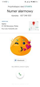

exponat Opublikowano 21 Czerwca 2024 Opublikowano 21 Czerwca 2024 Witam. Mam od trzech dni pewien problem z dialerem. Mam zapisany kontakt w telefonie (koleżanka z pracy) ale jak chcę się do niej dodzwonić to przekierowuje mnie na numer alarmowy 112. Jak koleżanka do mnie dzwoni to widzę ekran jakby dzwonił do mnie ktoś z numeru alarmowego. Dodatkowo nie mogę edytować kontaktu do niej ani go usunąć bo wyświetla się info: "nie można edytować numeru alarmowego" Dzieje się tak na różnych kartach sim, zmieniałem dialler na inny i to samo. Ma ktoś pomysł jak to rozwiązać?
