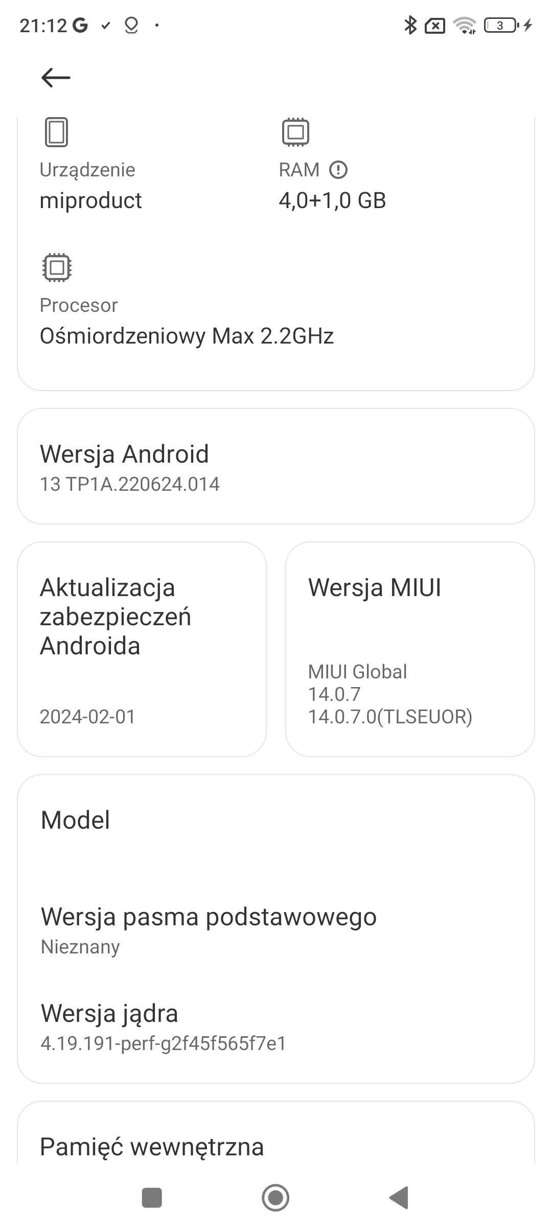

Morrell Opublikowano 16 Kwietnia 2024 Opublikowano 16 Kwietnia 2024 Witajcie, Mam nietypowy problem z moim Note 10 5G, przez cały czas działał bez zarzutu - do końca marca. Po wyjeździe do Niemiec telefon się zaktualizował - niby nic dziwnego. Jednak po ponownym uruchomieniu urządzenia pojawiło się logo PoCo. Wydawała mi się to kosmetyczna zmiana, niestety telefon stracił dostęp do obu kart SIM (są niewidoczne). W ustawieniach odkryłem, że telefon nie posiada IMEI żadnego z portów. Podejrzewam, że problemem będzie błędna aktualizacja. Niestety mam zablokowany fastboot i wgranie ręczne właściwego Softa jest niemożliwe, oczywiście konta Mi nie zakładałem, a teraz jest to już niemożliwe. Znalazłem program DFT Pro, który umożliwia ręczne wpisanie IMEI, ale koszt licencji do jednorazowego użytku jest nieopłacalny. Czy da się coś jeszcze zrobić? Dzięki, Pozdrawiam.

Morrell Opublikowano 16 Kwietnia 2024 Autor Opublikowano 16 Kwietnia 2024 Hej, Nawet modelu poprawnie nie wykrywa.

Kacper Skrzypek Opublikowano 16 Kwietnia 2024 Opublikowano 16 Kwietnia 2024 Wersja MIUI wskazuje na ROM pod Orange. Wskazuje też na to, że masz nie Redmi Note 10 5G, a Redmi 10 5G, ale to w tej kwestii niewiele zmienia. Teoretycznie wersja jest poprawna... Bardzo wątpię, by ROM z 10 5G zadziałał na Note 10 5G, zwłaszcza po OTA.
