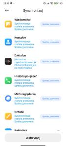

mcichy10 Posted February 29 Posted February 29 Hej. To już drugi raz, gdy mam problem z synchronizacja rejestru połączeń z chmurą. Wszystkie inne dane synchronizują się (sms, notatki itd.). Obecnie problem.wystepuje na Redmi Note 13 Pro 5G na HyperOS od xiaomi.eu, ale to samo było na MIUI. Identyczny problem problem występował na POCO X5 Pro 5G, którym również był wgrany MIUI od xiaomi.eu. Na obu telefonach problem nie występuje, gdy jest na nim oryginalny ROM Global EEA. Na załączonej grafice widać komunikat, który wyświetla sie się wciąż przy próbie synchronizacji. Kartę SIM mam obecnie w gnieździe nr 2, ale w gnieździe 1 problem występował tak samo. Próbowałem zmieniać język na angielski (w starszym telefonie RN2, RN4, RN7 to pomagało, gdy był problem z rejestracją karty SIM).

Master Posted September 11 Posted September 11 sprawdziłem u siebie na ostatniej stable i też chyba jest z tym problem ... dawno już tam nie zaglądałem ... chyba na ostatnich betach było ok - ale głowy za to nie dam 🙃co ciekawe wygląda że ustawienia wifi przechodzą za to wisi na kalendarzu (w którym nic w sumie nie mam ... reszta spróbuj ponownie ...)

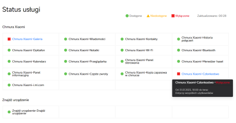

markof75 Posted September 11 Posted September 11 (edited) Tak, stoi na kalendarzu. Co dziwne na moim koncie synchronizuje się poprawnie. Pozostałe 3 konta rodzinki i tam jest problem. W statusie usługi na i.mi.com mam tak jak na zdjeciu na kontach rodzinki a na swoim mam wszystko na zielono. Edited September 11 by markof75
Master Posted September 11 Posted September 11 (edited) w ogóle jakieś dziwne problemy są z połączeniem z serwerem ... wlazłem tam do chmury żeby trochę śmieci powywalać i nawet z tym jest problem ... na wszelki wypadek rozlaczylem VPN ale nic to nie dalo też wywaliłem tryb volte i vowifi - ale to samo jest tak przy transmisji mobilnej jak i wifi ... co ciekawe raz jak tam wlazłem w tą chmurę z poziomu ustawień to było pokazane na górze ile jest miejsca - ale potem już ta informacja się nie pokazywała ... może to jakieś chwilowe problemy po stronie Xiaomi? a na to już nie mamy za bardzo wpływu ... 🙃 ps. na tyle na ile zauważyłem to te problemy z serwerem są też po wejściu do ustawień konta i chmury przez przeglądarkę internetową ... Edited September 11 by Master
markof75 Posted September 11 Posted September 11 (edited) Godzinę temu, Master napisał(a): ps. na tyle na ile zauważyłem to te problemy z serwerem są też po wejściu do ustawień konta i chmury przez przeglądarkę internetową ... Z tego co pokazuje w statusie usługi, przynajmniej na kontach u mojej rodzinki, to taka sytuacja jest od 31.07.2023!? niby dla wszystkich urzytkowników. Masz rację, z ilością miejsca u mnie pokazuje zajęte wolne miejsce, natomiast na pozostałych trzech kontach tego nie ma. W logu z jednego konta na telefonie, nie mojego, można wyczytać że brak wolnego miejsca w chmurze, Jeżeli nawet to jak zwolnić to miejsce? Edited September 11 by markof75

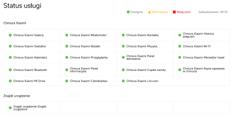

Master Posted September 12 Posted September 12 (edited) no ja przed chwilą spróbowałem i dalej to samo ... tyle że teraz jeszcze jest informacja o braku miejsca w przypadku dyktafonu ... 🙃 co ciekawe tak patrzę na zrzut ekranu u pana Kacpra - u mnie pozycji galeria w ogóle nie ma ... Edited September 12 by Master
Kacper Skrzypek Posted September 12 Posted September 12 Nie wiem czy te problemy nie zależą też od wieku konta. Moje konto jest z końcówki 2016, jeszcze przed RODO. Stąd też i widoczność Galerii.
