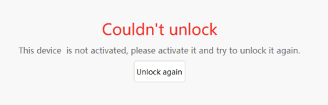

KakarottoMui Opublikowano 17 Lutego 2024 Opublikowano 17 Lutego 2024 Witam, problem polega na odblokowaniu BL. robię wszystko jak trzeba i otrzymuję komunikat niżej. taki komunikat juz na miui 14.0.5.0 zrobiłem aktualizacje do hyperos otrzymałem pozwolenie na forum xiaomi community według instrukcji na miuipolska bez zmian. This Device is not activated, please activate it and try to unlock again więc, telefon był już odblokowany zaraz po zakupie i było wszystko dobrze. niestety, padła grafika i została wymieniona płyta główna na gwarancji. od tego momentu, nie jestem w stanie odblokować bootloadera poprzez powyższy komunikat. dodam iż w tym roku nie odblokowałem z mojego konta xiaomi żadnego telefonu więc nie mam nałożonego limitu. mam x3pro który swojego czasu wrócił z gwarancji i miałem ten sam problem ale zmiana konta i numeru pomogło w tym przypadku x5pro 5g juz ten sposób nie zadziałał (na miui). telefon był w CCS i tam Twierdzą ze nie wiedzą czemu. proszę o pomoc w rozwiązaniu tego problemu.
Acid Opublikowano 17 Lutego 2024 Opublikowano 17 Lutego 2024 Znamy problem. Już były takie przypadki. Pozostaje tylko direct unlock. https://sklep.micenter.pl/pl/p/Usluga-szybkiego-odblokowania-Xiaomi/456
