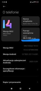

Gorus Posted February 9 Share Posted February 9 IZ? Przecież indyjski rom ma oznaczenie IN... Link to comment Share on other sites More sharing options...
divest Posted February 10 Share Posted February 10 czyli co to znaczy? @Kacper, ok, sprawdzę jutro. tj. dzisiaj, Link to comment Share on other sites More sharing options...
Gorus Posted February 10 Share Posted February 10 To co napisał Kacper - jakaś dziwna ta wersja. Przynajmniej ja się z taką nie spotkałem... Tu masz opis najpopularniejszych wersji: https://miuipolska.pl/wersje-miui-numery-oznaczenia/ Link to comment Share on other sites More sharing options...
Kacper Skrzypek Posted February 10 Author Share Posted February 10 6 godzin temu, divest napisał(a): czyli co to znaczy? Ktoś najpewniej przerobił normalnego Globala. Trudno mi uwierzyć w to, że mógł w stanie to zrobić bez odblokowanego bootloadera. Link to comment Share on other sites More sharing options...
Gorus Posted February 10 Share Posted February 10 Z ciekawości, dasz linka do oferty gdzie go kupiłeś? Pudełko było oryginalnie zaplombowane? Link to comment Share on other sites More sharing options...

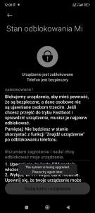

divest Posted February 13 Share Posted February 13 W dniu 11.02.2024 o 00:59, Gorus napisał(a): No raczej, ten telefon jest wart max 1500 i tyle mnie finalnie wyniósł. Daj znać co przyszło a tamtego odsyłaj bez dwóch zdań. właśnie dostałem przesyłkę. tym razem wersja z nfc. Bootloader chce się odblokować za 360! godzin:( Link to comment Share on other sites More sharing options...
Netoper Posted February 13 Share Posted February 13 Xiaomi limituje zgody i pewnie też odstępy czasu, a że dali Ci już jedną to teraz wydłużony czas.Wysłane z mojego 23049PCD8G przy użyciu Tapatalka Link to comment Share on other sites More sharing options...
Gorus Posted February 13 Share Posted February 13 5 godzin temu, divest napisał(a): właśnie dostałem przesyłkę. tym razem wersja z nfc. Bootloader chce się odblokować za 360! godzin:( Masakra, ponad 2 tygodnie. No ale pewnie tak jak napisał poprzednik dlatego, że już próbowałeś tamtego odblokować. nic nie zrobisz - trzeba czekać, ale warto Link to comment Share on other sites More sharing options...
