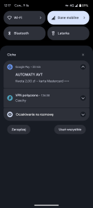

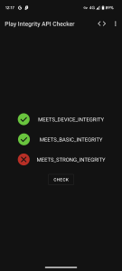

Ja mam ten sam problem. Wczoraj zaktualizowałem mojego Xiaomi 11 Ultra do wersji 14.0.11.0.TKACNXM (stabilna) i dzisiaj nie przeszła mi żadna próba płatności przy terminalu. Urządzenie nadal posiada certyfikat.a29e35d74259d8898be306217f510d2e.jpgc42e9f67e0f0c48b37397c8fa996483e.jpg

Opublikowano (edytowane)
Wyjaśnię to jeszcze raz:
- w artykule pisałem tylko o jednym obejściu - fixie od chiromana. Tylko że jego wgranie na większości nowych ROMow Xiaomi.eu nie sprawi, że Play Integrity będzie działać tak jak przedtem, a wręcz przeciwnie - wywali nawet ten MEETS_BASIC_INTEGRITY, który świeci się na zielono bez niego. My wiemy o nim, ale u nas trzeba nieco więcej roboty by to zaimplementować, nie przejdzie to tak jak na AOSP.
- nie ma żadnych przybliżonych terminów wydania aktualizacji. Będzie wtedy, gdy będzie gotowa, na to nie mam wpływu. Musisz pytać Igora Eisberga na Xiaomi.eu.
- pierwszy post pisałem, gdy nie wiedziałem jeszcze, że wywaliło Play Integrity.
Jeszcze przekleję: https://xiaomi.eu/community/threads/google-wallet-stopped-working-device-doesnt-meet-security-requirements.70444/post-704177
Może się okazać, że już nie będziemy się z tym bawić. Ale to tylko przypuszczenie.
