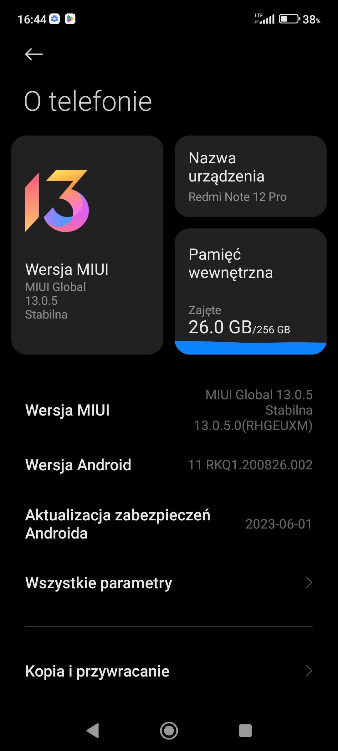

AzeciK Opublikowano 11 Października 2023 Opublikowano 11 Października 2023 Nie mam pomysłu jak zainstalować ROM na ten telefon... Dostałem w abonamencie z play-a telefon dokładnie ten model i na pokładzie mam androida 11 i miui 13...w ustawieniach aktualizacji nic nie znajduję po zmianie regionu również. Nie wiem jaką wersję pobrać tez do tego telefonu...jak odpalam przez telefon mam inny plik do pobrania z waszej strony , przez laptopa na tej samej stronie też mam inny... na pc jak wchodze w zakładkę pokazuję versje v14.0.1.0 z sierpnia natomiast jak wejdę na telefonie na tą strone pokazuję v14.0.4.0 @gomal gomal jaką Ty masz wersje u siebie bo widze że masz chyba ten sam telefon
Kacper Skrzypek Opublikowano 11 Października 2023 Autor Opublikowano 11 Października 2023 Jaką masz wersję MIUI w tej chwili? Wyślij zrzut ekranu. Jeśli chodzi o stronę - zapewne kwestia pamięci podręcznej. Nie wiem, czemu na komputerze pokazuje wersję z sierpnia, a na telefonie najnowszą, aczkolwiek obie będą poprawne, o ile sprawdzasz tę samą stronę (z oznaczeniem sweet_k6a). Przede wszystkim instalując ten ROM musisz odblokować bootloader. Jeśli chcesz tylko wgrać nowszego Globala, to musisz użyć zupełnie innych plików. 1
AzeciK Opublikowano 11 Października 2023 Opublikowano 11 Października 2023 @Kacper SkrzypekZ góry dziekuję za odpowiedź ,i to tak szybką Ogólnie napiszę od początku ostatni raz miałem telefon xiaomi dobre pare lat temu model Redmi Pro gdzie jeszcze nie było nawet dystrybucji w Polsce ,wgrywałem mu oprogramowanie od was natomiast na dzień dzisiejszy myślałem że coś sie zmieniło ale jak widać dalej problemy...no i poczytałem na internecie że mogę to zaktualizować ręcznie w panelu ustawień w telefonie skoro mi automatycznie nie wyszukuje i pobrałem plik ale nie mogłem go zaktualizować ,próbowałem poprzez recovery bo ma wersje 5.0 ale nie szło ,potem z karty sd zmieniajać na update.zip ,nic nie mogłem zrobić dlatego wziołem się za odblokowywanie bl i zostało mi tam jeszcze 140 godzin...natomiast tracę gwarancję z tego co wiem jak mnie w salonie poinformowano bo chciałem to zwrócić...a teraz patrzę na internecie ze wystarczyło pobrać miflashpro i zrobic recovery i by przeszło bo bl nie musi być unlock.No i jestem teraz lekko zawiedziony bo nie wiem co robić, bardziej sie opłaca od was wgrać ten ROM czy idzie jakoś cofnąc tą aktywacje bl i wgrać soft globalny i mieć gwarancję?

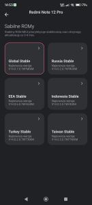

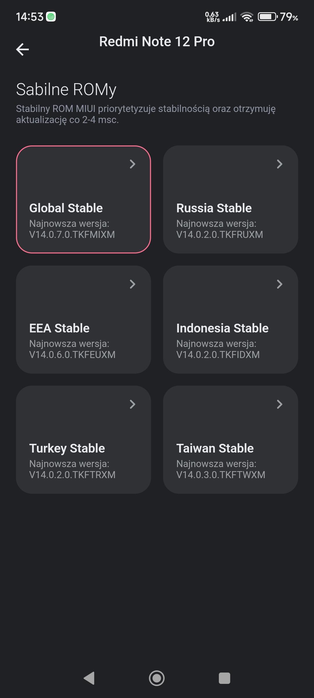

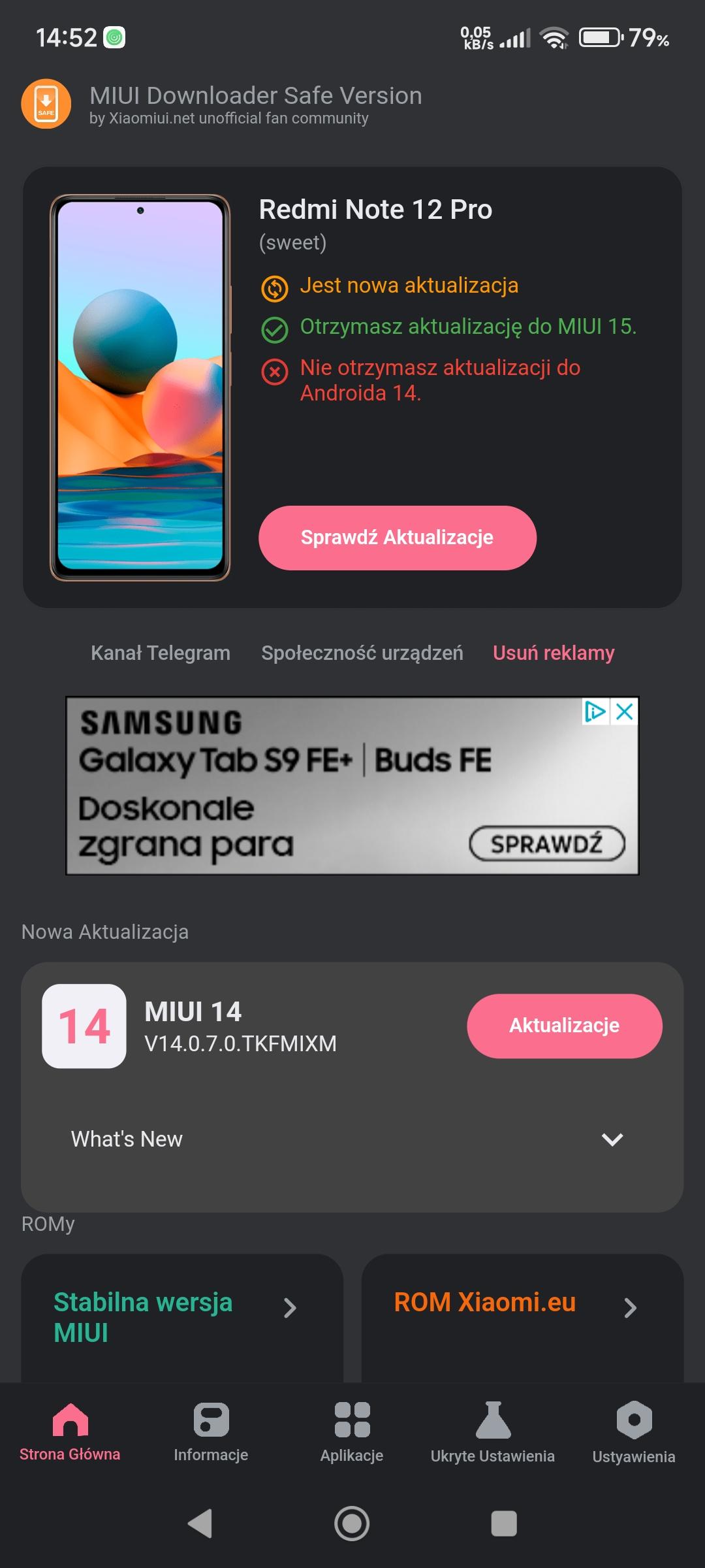

AzeciK Opublikowano 21 Października 2023 Opublikowano 21 Października 2023 (edytowane) Ten telefon to jest wgl mistrzostwo co sprzedają ,w aplikacji miui downloader pro ze sklepu play odczytuje ten telefon jako zwykły redmi note 12 pro i takie miałem na nim fabryczny soft 🫣 Dziwię się że to wgl działa jako tako xD Edytowane 21 Października 2023 przez AzeciK
gomal gomal Opublikowano 22 Października 2023 Opublikowano 22 Października 2023 nie wiem czy takie mistrzostwo nowy tel z tego roku z 11 to raczej niewypał i wersja tego romu jest dla redmi 10 1
