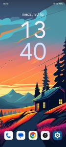

Guest Posted July 30, 2023 Share Posted July 30, 2023 Jeśli np. ktoś chce inną galerię niż stockowe Zdjęcia Google, to musi sobie doinstalować ze sklepu Play lub innego repozytorium. Jesli chcesz zainstalować sobie pobraną z netu aplikację (poza sklepem Play) to masz monit i zatwierdzasz aplikację i tyle. Dla przykładu Instander 17.2 - Download Official APK for Android (2023) który mniej obciąża niż oryginalny Instagram a ma możliwość łatwego zapisywania zdjęć i filmów. Obawiam się, że to jednak dyskusja na inny temat, niż temat wątku. I uprzedzając pytanie dodam, że tapety pochodzą ze strony Stock Wallpapers - YTECHB Link to comment Share on other sites More sharing options...
