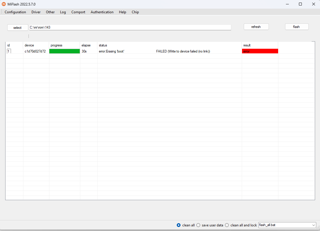

Ostatnio pojawił się Indonezja ROM . Czy po odblokowaniu telefonu aby wgrać ten ROM trzeba coś dodatkowo zainstalować ? Czy wystarczy uruchomić w telefon trybie fastboot i wgrać programem MiFlash ten ROM do telefonu ?
Za którymś tam razem poszło bez problemu. Portu nie zmieniałem. Kabel nie oryginalny ale markowy porządny. Jedyne co to kilka razy podłączyłem i odłączyłem telefon od kabla. Niestety do końca nie wiem co spowodowało, że poszło. :-)  Dzięki za pomoc. Pozdrawiam

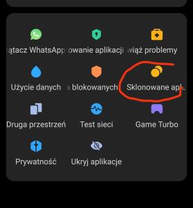

Jeszcze tak przy okazji zapytam? Może coś podpowiesz. Nie znalazłem nigdzie funkcji dual app, w opcjach programistycznych również brak chociaż jak wpisuję w wyszukiwarce dual to wyskakuje "Dual active mode", że niby jest ale nigdzie nie mogę go znaleźć. Można to jakoś włączyć bez instalowania zewnętrznej apki ? Thx
Opublikowano (edytowane)
40 minut temu, Rolmops napisał(a):
Nie znalazłem nigdzie funkcji dual app:-)
Pytasz o klonowanie aplikacji? Jest z poziomu panelu sterowania.

2 godziny temu, Rolmops napisał(a):
@Kacper Skrzypek
Witaj. Udało ci się może coś dowiedzieć ?
Aplikacja sprawdza kilka warunków:
  • najpierw czy użytkownik, który chce widzieć tę opcję, ma ID 0 (czyli jest głównym użytkownikiem, mówiąc wprost; klonowane aplikacje tworzą nowego użytkownika, jeśli dobrze pamiętam 999) i telefon nie jest w trybie Lite (jeśli dobrze zrozumiałem),
  • jeśli te dwa warunki są spełnione to sprawdza jeszcze:
    • czy telefon w ogóle może mieć więcej niż jednego użytkownika (Redmi 12 może),
    • czy telefon znajduje się na specjalnej liście tych, które mogą mieć ten tryb (Redmi 12 się nie znajduje, ale to nie oznacza, że nie może mieć tego trybu - patrz niżej),
    • czy telefon nie jest "z niskiej półki" jeśli chodzi o RAM. Wygląda na to, że Redmi 12 właśnie jest, bo są 3 poziomy: 4 GB i mniej, 6 GB i mniej oraz powyżej 6 GB. U Ciebie jest 4, więc z tego właśnie powodu telefon oficjalnie nie wspiera tego trybu.
