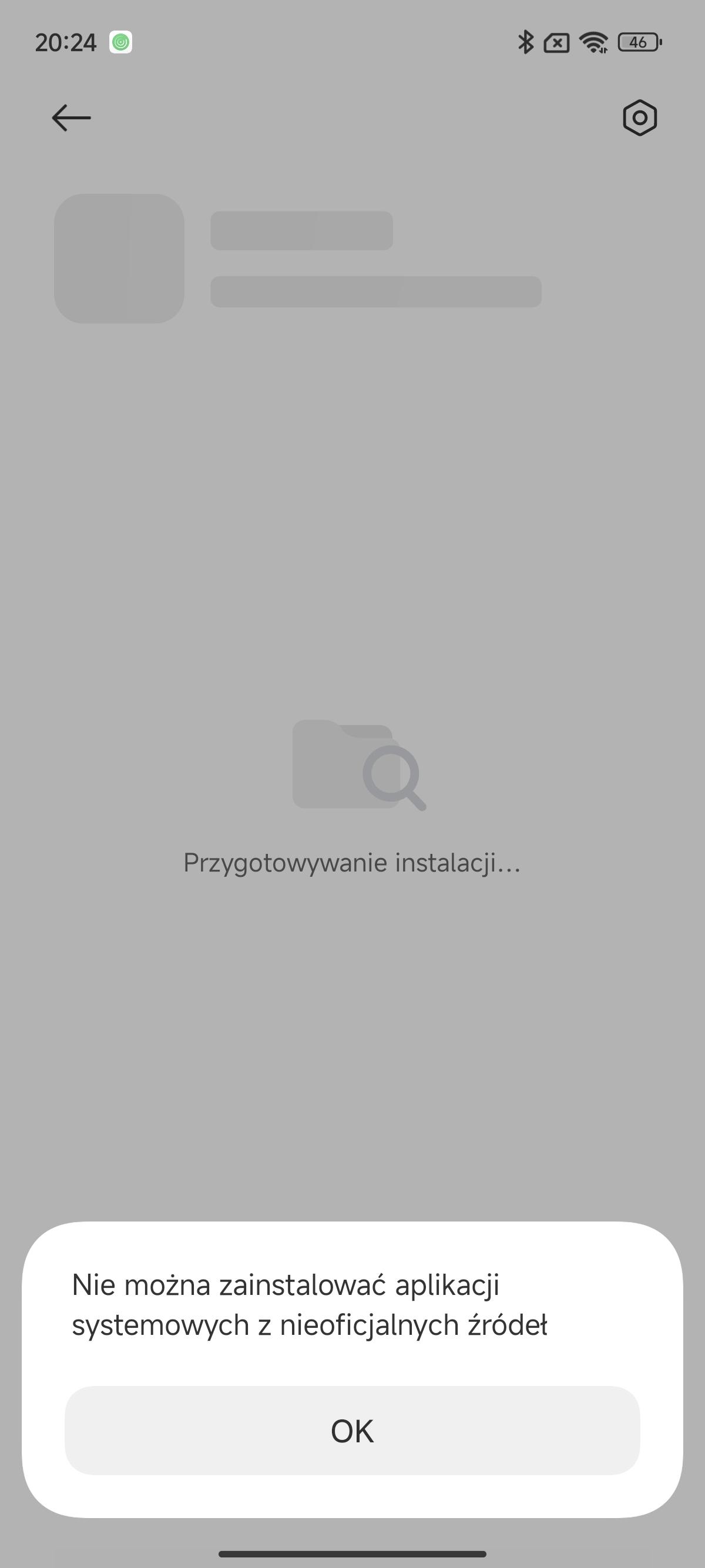

zioomek65 Opublikowano 2 Czerwca 2024 Opublikowano 2 Czerwca 2024 To nie rozwiąże problemu na telefonie xiaomi bo tam mi mover to aplikacja systemowa i nie da się jej podmienić na inną.
pawelt Opublikowano 3 Czerwca 2024 Opublikowano 3 Czerwca 2024 23 godziny temu, zioomek65 napisał(a): To nie rozwiąże problemu na telefonie xiaomi bo tam mi mover to aplikacja systemowa i nie da się jej podmienić na inną. Mylisz się i to bardzo sam mam większość podmienionych na wersje china bo są o niebo lepsze i mają większość nowych rozwiązań które może za pół roku trafią na stocka. Jak też wiele aktualizuję przez getapps wersję china.

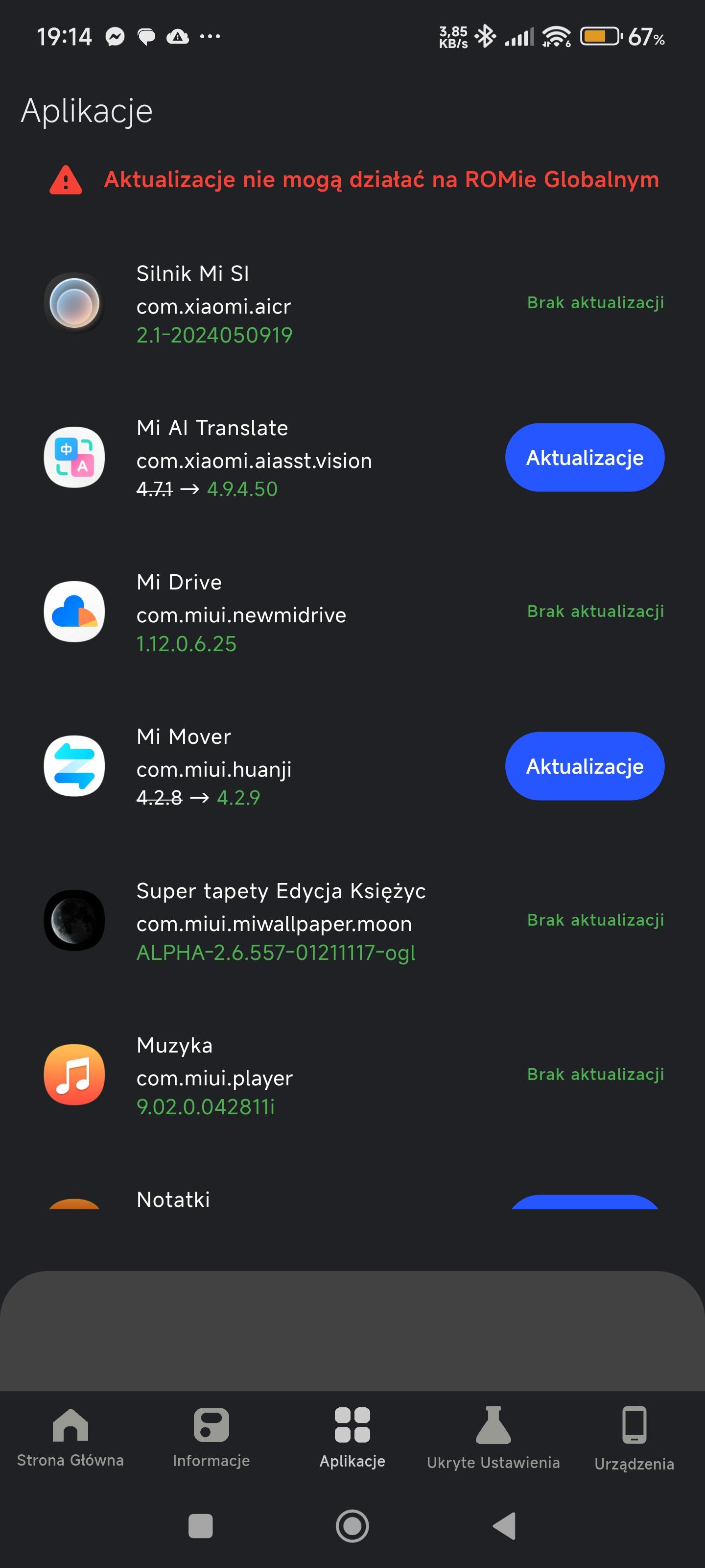

zioomek65 Opublikowano 4 Czerwca 2024 Opublikowano 4 Czerwca 2024 Gdzie wynajdujesz aplikacje z wersji China ?. Podasz linka do mi movera ? Jeżeli chodzi o instalację to u mnie tak to wygląda:
pawelt Opublikowano 11 Czerwca 2024 Opublikowano 11 Czerwca 2024 Skąd z telegrama, z china getapps możesz też poszukać w apkach typu HyperOS downloader nie no nie wszystkie działają ale akurat z tą nie miałem kłopotów.
