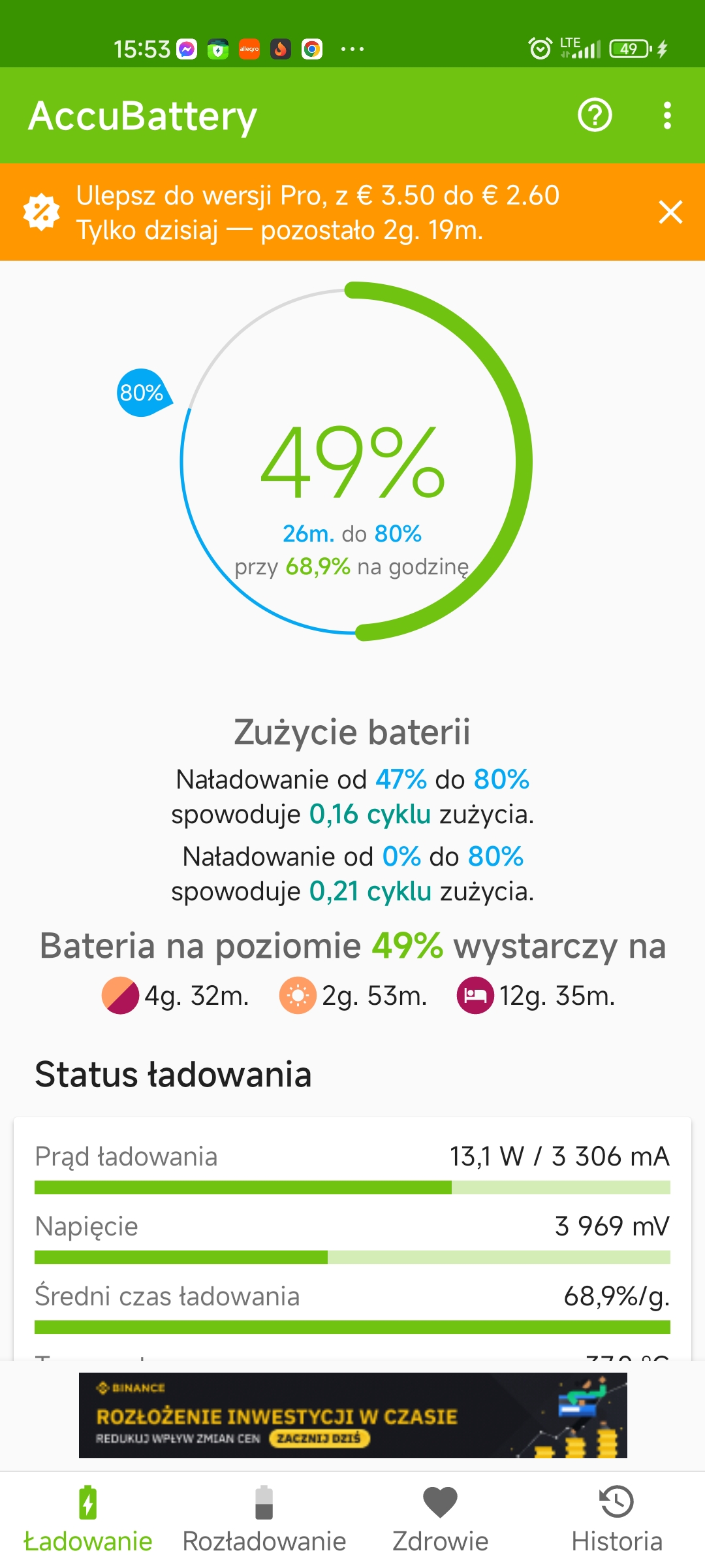

Erill Opublikowano 2 Marca 2023 Opublikowano 2 Marca 2023 (edytowane) Witam. Mój mi11 ultra na Xiaomi eu nie ładuje się tak szybko jak powinien. Oryginalna ładowarka i kabel Xiaomi 67W, a najszybciej ile mi się udało naładować telefon to ciut ponad godzinę. Accubattery pokazuje wtedy ładowanie około 18W i 4200-4500mAh. Czasami pokazuje ładowanie po 3-7W i 1-2tys mAh pomimo super piorunka w ikonce ładowania. Co jest nie tak? PS. Jest opcja ograniczenia ładowania do max 80-90% jak w Samsungach? Edytowane 2 Marca 2023 przez Erill

Netoper Opublikowano 3 Marca 2023 Opublikowano 3 Marca 2023 Z szybkim ładowaniem jest jeszcze myk, że mimo że bateria jeszcze nie naładowana to jej napięcie idzie w górną granicę i jest wtedy ograniczanie ładowania. Dodatkowo, accubattery gubi się z.podawaniem danych przy szybkim czy turbo ładowaniu, i potrafi wtedy ampery z czapy podawać. Przykładowo, na miernikach (dwóch ) pokazuje mi 1.8-2.0A przy napięciu 9-12V (przy 18V w ogóle jest miszmasz), a accubattery pokazuje 3-3.5APrzetestowane na Xiaomi, Samsung, Realme.Natomiast zdrowie baterii accubattery podaje dosyć dokładnie, ale tutaj trzeba chociaż z pół godziny odczekać z odpięciem ładowarki jak już wskoczy że bateria na 100% naładowana.Wysłane z mojego M2007J20CG przy użyciu TapatalkaEdit, tutaj np miałem 1.8A 9V na mierniku
Erill Opublikowano 4 Marca 2023 Autor Opublikowano 4 Marca 2023 (edytowane) No dobra, ale dalej jest to nierealne, żeby telefon podczas przeglądania neta zjadał na tyle prądu, by czas ładowania z mniej niż 40 minut wydłużał się do półtorej godziny. P30pro nie miał z tym problemu, a ładowanie miał 40W. Nie musiałem wyłączać telefonu by ładował się szybko (w jego wypadku około godziny). Tutaj z mi11 nie czekam do "100%" gdzie faktycznie ostatnie 20% mogłoby lecieć wolniej. Po prostu telefon w żaden sposób nie ładuje się super szybko. Ładowanie rzędu 1,5h do pełna to czasy ładowania telefonów sprzed kilku lat jak mi5. Nawet mi8 ładował się szybciej... Nigdzie nie ma podanych warunków jakie trzeba spełnić by uzyskać ładowanie 60W oprócz kabla, ładowarki i sensowniej temperatury urządzenia. Nawet nie ma komunikatu o ładowaniu z mocą 60+W. Edytowane 4 Marca 2023 przez Erill

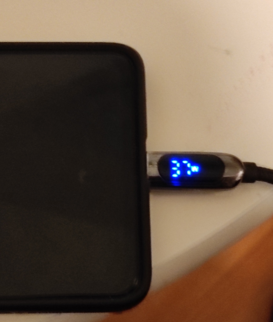

FromWP Opublikowano 5 Marca 2023 Opublikowano 5 Marca 2023 (edytowane) Mam kabel USB-C z miernikiem mocy. Pokazuje dosyć dokładnie chwilową moc ładowania w watach. Ładowarka GAN PD 65W jest wpiętą w listwę z pomiarem mocy (Gosung) której wskazania są podobne. Spróbuję zabrać na chwilę żonie RN11Pro5G który teoretycznie moze się ładować mocą bodajże 63W (oryginalną ładowarką) niestety tylko z oryginalnym kablem. Z ładowarka PD maksymalna moc jaką wskazuje to około 45W. Mój Xiaomi 11Lite 5G NE który teoretycznie przyjmuje max 33W w praktyce max ładowanie to 28W. Niestety jest naładowany prawie do 70%, lekko ciepły i w takim stanie pokazuje max 37W Edytowane 5 Marca 2023 przez FromWP

Acid Opublikowano 7 Marca 2023 Opublikowano 7 Marca 2023 @Erill Ja bym sugerował sprawdzić i potestować wszystkie proponowane tutaj rozwiązania. kup sobie kabel z miernikiem lub miernik taki co potrafi zmierzyć 20V bo wtedy przy 3A na kablu powinien dojść do 60W. przetestuj ładowanie od 0 do 100% na tym mierniku na wyłączonym telefonie, a potem na włączonym w czuwaniu, albo podczas przeglądania neta. zmień rom np. na xiaomi.eu dev lub najlepiej china rom ale tu BARDZO uważnie bo masz 11 ultre więc wejdzie tu tylko rom china (nie global) i bez blokowania bootloadera. Powtórz testy. Jak to dobrze zrobisz to zobaczymy jakie są różnice w tym ładowaniu.
Erill Opublikowano 7 Marca 2023 Autor Opublikowano 7 Marca 2023 Godzinę temu, Acid napisał(a): @Erill Ja bym sugerował sprawdzić i potestować wszystkie proponowane tutaj rozwiązania. kup sobie kabel z miernikiem lub miernik taki co potrafi zmierzyć 20V bo wtedy przy 3A na kablu powinien dojść do 60W. przetestuj ładowanie od 0 do 100% na tym mierniku na wyłączonym telefonie, a potem na włączonym w czuwaniu, albo podczas przeglądania neta. zmień rom np. na xiaomi.eu dev lub najlepiej china rom ale tu BARDZO uważnie bo masz 11 ultre więc wejdzie tu tylko rom china (nie global) i bez blokowania bootloadera. Powtórz testy. Jak to dobrze zrobisz to zobaczymy jakie są różnice w tym ładowaniu. 1. Nie mam kabla z miernikiem i raczej miał nie będę. Mam oryginalny kabel z ładowarki Xiaomi, który razem z nią ma mi zapewnić ultra szybkie ładowanie w 35-40 minut co niestety nie ma miejsca. Mam też kabel Tocki 100W i oryginalny 5A z P30pro - to samo. 2. Na wyłączonym telefonie czas ładowania to również około 1,5h tak jak i na włączonym/wygaszonym i włączonym/używanym. Czy są jakieś wytyczne od Srajomi jakie trzeba spełnić dla ładowania? Znalazłem o Samsungach, ale o Xiaomi nic nie ma. Swoją drogą przydałaby się opcja "zwalniania" ładowania i ograniczenie ładowania do 80-90%. 3. Nie chcę zmieniać systemu "na test". Mam kilka apek bankowych, Smart i inne konfigurowalne duperele, których kopia zapasowa nie ogarnia, a nie mam czasu później po kilka razy tego robić na nowo. Jest jakiś sposób by zrobić pełną kopię 1:1 lub postawić drugi system w tle? 😕 3 godziny temu, brawo napisał(a): To podaj ten parametr Sprawność jest wyrażana w cyferkach. Podaj ten parametr i nie dyskutuj o tym bo kompromitujesz się. Wskaż mi go w danych technicznych/katalogowych. Słusznie. Nawet więcej. A widziałeś grubość przewodów dla takich prądów jak podajesz w tych akumulatorach modelarskich? Uważasz, że takie są w telefonach (w środku) lub w przewodach od ładowarki do telefonu? Pokazałem na filmach różnicę dla ładowarek 27W i 67W. Ona praktycznie nie istnieje. Różnica jest taka jak czas gotowania jajek. Jeśli tego nie rozumiesz "co się dzieje" to masz problem ze sobą. Dowody pokaż na te bzdury. No przecież nie ładuje ci się w takim czasie Skąd też te 45 minut jak będzie włączony? Bo "powinien" Skąd te dane o 5W? Masz jakieś przyrządy pomiarowe? Ssiesz głpoty z palucha i tyle. Obrońco? Czego? A jaki ja miałbym mieć cel wmawiania ci czegokolwiek? Ty liźnij jakiejś wiedzy, żeby głupot nie pisać. Jakbyś ją miał, to nie byłoby twoich stękań. Wyślij telefon do Micenter, to ci naprawią 😎 To, że producent nie podaje danej wartości, nie oznacza, że taki parametr nie istnieje. Jest on nieistotny z punktu widzenia usera. Rozbierz telefon, przeczytaj co napisano na chipie i sprawdź sobie w dok. technicznej, tam będzie 😛 Gdybyś nie był tak pysznym ignorantem, przeczytał byś w necie, że czas ładowania do 40min podaje sam producent i testerzy, ale Ciebie to przerasta. Co do grubości przewodów w pakietach modelarskich - one są do zasilania urządzeń, wtedy prądy to nawet idą w setkach. Do ładowania głównie używa się złącza balansera na przewodach ~0,25mm2, ale to znów musiałbyś wiedzieć o czym piszesz 🤦 Kwestia kabli do telefonu mądralo - po to wprowadzono napięcie 20v, by wszelki prąd płynący przewodem ograniczyć (około 3A do czego śmiało wystarczy 0,25mm2), a dopiero w urządzeniu zachodzą zmiany na małe napięcie, a duży prąd Tak, wiem, kolejny raz myślenie Cię zabolało. Nie masz nic więcej sensownego do napisania to nie pisz. Problem brzmi "dlaczego nie ładuje tak jak powinno wg producenta i testów", a Ty od początku próbujesz mi wmówić, że to wcale nie tak ma być i zamiast 35 minut telefon MA mi się ładować półtorej godziny. To, że Twój tyle się ładuje i uważasz to za spoko - Twoja sprawa. Ja chcę mieć to za co płaciłem i tak jak być powinno wg specyfikacji. Jeśli tego nie ma, coś jest skopane i trzeba to wyjaśnić zamiast udawać, że problemu nie ma.

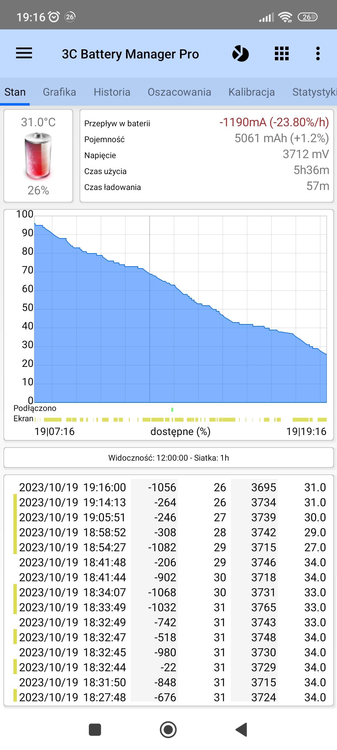

Matadrox Opublikowano 19 Października 2023 Opublikowano 19 Października 2023 (edytowane) Wybaczcie że się wtrącam i to, po takim czasie, ale chciałbym tylko zwrócić uwagę na to, aby nie polegać na aplikacji AccuBattery. Używam jej od 2016 w wersji pro i niestety nie mam o niej zbyt pozytywnej opinii. Pierwszym i podstawowym zarzutem z mej strony, to ich algorytm przeliczania zdrowia baterii, który wylicza to tylko i wyłącznie na podstawie cyklu, gdzie pełny cykl = utrata pojemności. Polecam natomiast 3C battery manager. Nie wiem ile teraz kosztuje klucz, ale zapewniam że aplikacja ma bardzo dobre wsparcie, autor jest mega kontaktowy, a i to nie jedyne narzędzie z jego stajni. Jednak wyniki dotyczące baterii po poprawnej konfiguracji - jeśli jest kłopot z ustaleniem poprawności można skontaktować się z autorem, a na pewno pomoże - wyniki są bardzo realne. Co do pomiarów fizycznymi multimetrami, to w grę wchodzić powinny tylko te, mierzące wartość skuteczną, a nie średnią. No to tyle. Pozdrawiam Was serdecznie! Edytowane 19 Października 2023 przez Matadrox Dodanie screenshoot
