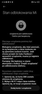

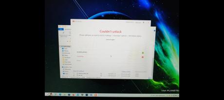

Krejzol Opublikowano 13 Maja 2023 Opublikowano 13 Maja 2023 (edytowane) Hejka. Chciałem zapytać czy jest już TWRP na ten telefon bo czytałem że już na android 12 jest. Chciałem też zapytać o co chodzi, że nie mogę odblokować telefonu? Nie robię tego pierwszy raz, włączyłem -OEM -Bootloader -Wszedłem w sprawdź konto mi / dodaj konto - to urządzenie zostało pomyślnie dodane do konta. I teraz tak, kiedyś tam chyba był licznik czasu 7dni, ostatnio czytałem że już jest 3 dni, ale ja wcale nie mam żadnego czasu więc wyłączam telefon, daje fastboot, loguje się w mi tool z oficjalnej strony FAQ miui. Sterowniki działają bo na tym systemie robiłem note 10 i 7. Wykrywa, -weryfikacja urzadzenia ✅ -odblokowywanie - X Przepraszamy nie można odblokować tego urządzenia proszę wejdź w ustawienia miui/sprawdź..... Zrobiłem to kilka razy, z mobile data, całkowicie wyłączony VPN apke zatrzymałem i wyłączyłem kill switch. Mam wkoncu jakiś okres oczekiwania którego nie widzę czy o co może chodzić? Z góry dziękuję. Edytowane 13 Maja 2023 przez Krejzol
Kacper Skrzypek Opublikowano 13 Maja 2023 Autor Opublikowano 13 Maja 2023 Podeślij zrzut ekranu z próby odblokowania bootloadera z MiUnlocka. 1
Krejzol Opublikowano 13 Maja 2023 Opublikowano 13 Maja 2023 A w tych ustawieniach ja wciąż muszę dawać zgody i dodawać konto mimo że jest successful

Krejzol Opublikowano 13 Maja 2023 Opublikowano 13 Maja 2023 12 minut temu, Kacper Skrzypek napisał: Może problem jest taki jak tu: Sprawdziłem. Nie działa. Z tym że jak dodaje konto to normalnie mam dodano konto i urządzenie pomyślnie a jak znów w to wejdę to tak jak bym tam nigdy nie był, pyta o dostęp do konta its i znów mogę dodawać. Tak jakby nie ma informacji że już to zrobiłem i tak mogę bez końca dodawać konto

Krejzol Opublikowano 14 Maja 2023 Opublikowano 14 Maja 2023 Hej. Działam od rana oto kroki jakie podjąłem. -zmiana systemu Windows -sprawdzilem ma starym laptopie -pozyczylem laptopa od kumpla -zresetowalem telefon do ustawień fabrycznych dodałem jeszcze raz urządzenie -skasowalem urządzenie z konta miui i utworzyłem nowe konto, dodałem telefon do konta -wywalilem ze wszystkich komputerów anty wirusy. Wciąż dostaje informacje "nie można odblokować proszę dodać urządzenie w ustawieniach developerskich/mi unlock status" Wersja telefonu to global. Proszę o pomoc nie mam pomysłu co jeszcze mogę zrobić 🥲 Sprawa jest o tyle dziwna że skoro przywróciłeś tel do fabrycznych i wymieniłem system na kompie i NIE instalowałem AV plus próbowałem na łącznie trzech laptopach i wszędzie to samo, to nie ma sensu. I weryfikacja zawsze jest ukończona pomyślnie błąd pojawia się dopiero przy "unlock"
