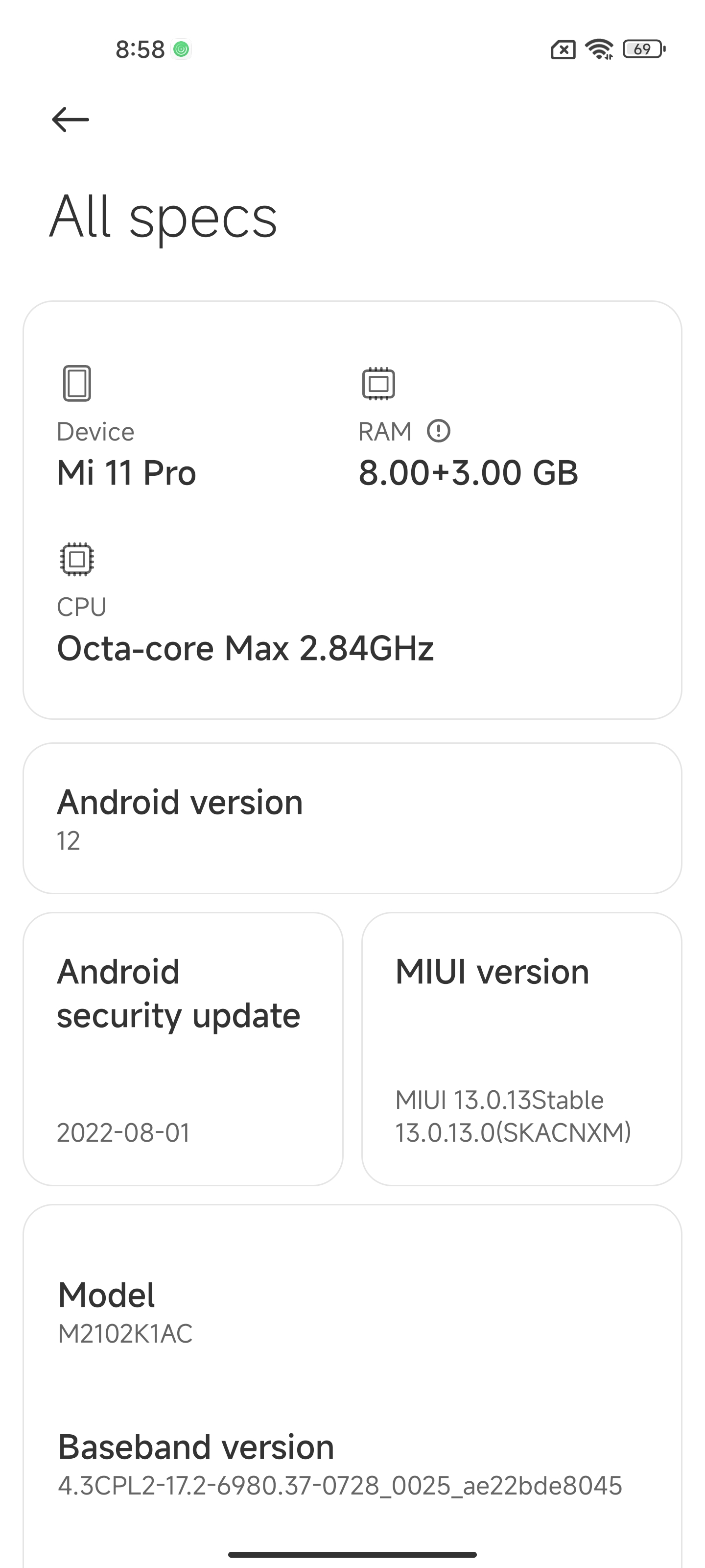

el.polako Opublikowano 18 Stycznia 2023 Opublikowano 18 Stycznia 2023 Pytanie laika i pewnie gdzieś w FAQ jest odpowiedź ale po przeczytaniu kilkunastu wątków nadal nie mam pewności a nie chciałbym uceglić telefonu. Mam Mi 11 Pro z tradingshenzen z wgranym Miui.eu stabilne - 13.0.13.0.SKACNXM, z wątku wynika że ta wersja też była pod Recovery więc muszę mieć zainstalowane TWRP, czy w takim przypadku muszę go ponownie instalować do nowej wersji A13? TWRP instalować jak tu? Po zainstalowaniu TWRP mogę zaaktualizować ROM wg tego poradnika?
Bar.Tek Opublikowano 18 Stycznia 2023 Opublikowano 18 Stycznia 2023 Masz dwie opcje 1 nie wiem czy działa, skopiuj rom do telefon i z obecnego recovery zainstaluj 2 pobierz nowy rom, uruchom telefon w fastboot i zbootuj poleceniem fastboot boot nazwa recovery , to nowe recovery (przez ADB program platform tools) i przez to zbootowane recovery zainstaluj rom w obu przypadkach a napewno w drugim, na końcu instalacji wystapi wląd (jakieś tam linijki na czerwono), a przy próbie restartu telefonu do systemu pojawi się komunikat o braku systemu, ale telefon się uruchomi normalnie z miui14
Kacper Skrzypek Opublikowano 18 Stycznia 2023 Autor Opublikowano 18 Stycznia 2023 Godzinę temu, el.polako napisał(a): czy w takim przypadku muszę go ponownie instalować do nowej wersji A13? Sprawdź, czy masz TWRP (z aktualizatora spróbuj uruchomić recovery). Jeśli masz, to nie musisz.

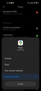

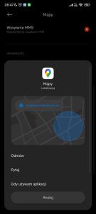

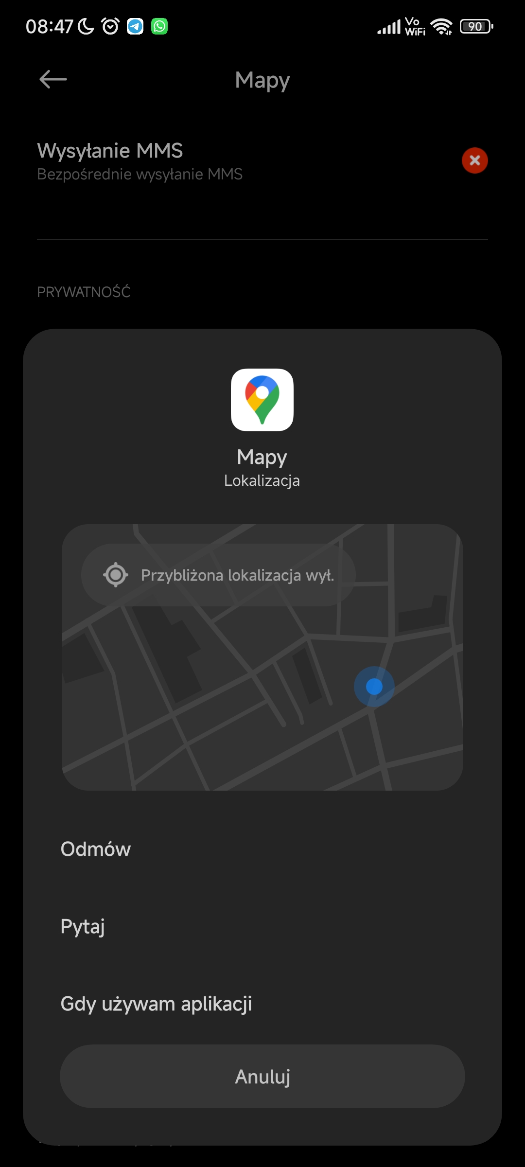

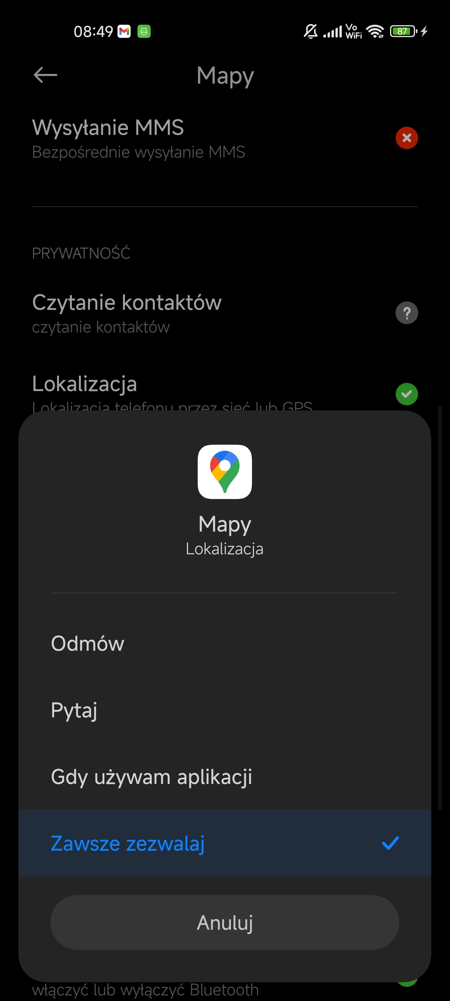

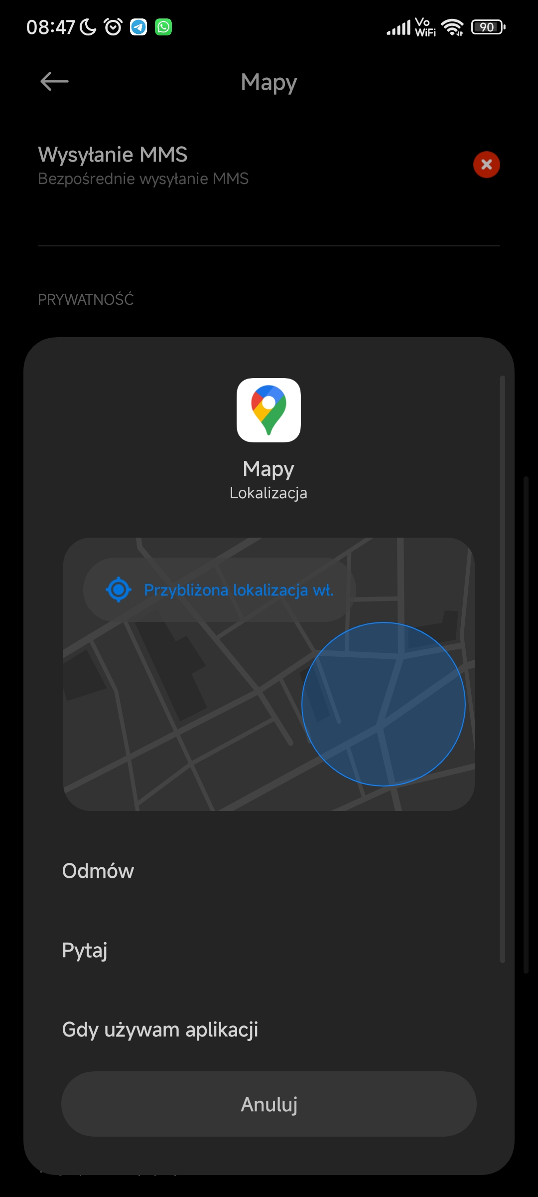

Bar.Tek Opublikowano 20 Stycznia 2023 Opublikowano 20 Stycznia 2023 @Kacper Skrzypek jeszcze takie pytanie. Niektóre aplikacje wymagające dostępu do lokalizacji wyświetlają komunikat o przybliżonej lokalizacji, a jak ustawić dokładną lokalizację? W globalnych wersjach możemy wybrać lokalizację przybliżoną lub dokładną, tutaj w tym romie tej opcji nie widzę.
Kacper Skrzypek Opublikowano 20 Stycznia 2023 Autor Opublikowano 20 Stycznia 2023 1 minutę temu, Bar.Tek napisał(a): jeszcze takie pytanie. Niektóre aplikacje wymagające dostępu do lokalizacji wyświetlają komunikat o przybliżonej lokalizacji, a jak ustawić dokładną lokalizację? W uprawnieniach dot. lokalizacji dla danej aplikacji dotknij przycisku Przybliżona lokalizacja, powinieneś wtedy móc ją wyłączyć i apki powinny używać tej dokładnej lokalizacji.
Bar.Tek Opublikowano 20 Stycznia 2023 Opublikowano 20 Stycznia 2023 Niestety jest po staremu. System instalowany na czysto.
Kacper Skrzypek Opublikowano 20 Stycznia 2023 Autor Opublikowano 20 Stycznia 2023 To jeszcze Ustawienia > Ochrona prywatności > Ochrona > Laboratorium Ochrony prywatności > tu nie masz przybliżonej lokalizacji?
Bar.Tek Opublikowano 20 Stycznia 2023 Opublikowano 20 Stycznia 2023 W tym miejscu mam wyłączoną przybliżoną lokalizację
Kacper Skrzypek Opublikowano 20 Stycznia 2023 Autor Opublikowano 20 Stycznia 2023 To włącz i będziesz mógł zaznaczyć, czy dana apka ma mieć przybliżoną czy dokładna już w uprawnieniach. 1
