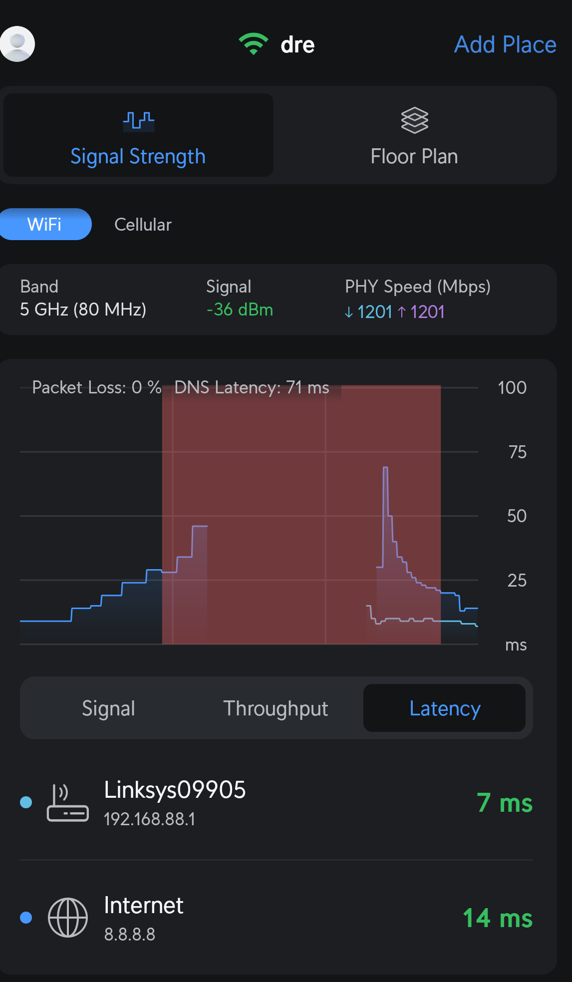

Łączę się do sieci WI-FI (zarówno 2.4ghz jak i 5ghz) i po jakimś czasie (różne ramy czasowe) przestaje mi działać internet.Gdy łączę się do sieci WiFi to wydaje się, że wszystko działa poprawnie, lecz po chwili pojawia się komunikat "Ta sieć Wi-Fi nie ma dostępu do internetu" i internet przestaje działać.
Zalogowałem się do routera i widzę, że niby nadal jestem połączony do routera, ale telefon na ping nie odpowiada. Jak rozłączę połączenie do sieci wifi i połącze się ponownie. Ping zaczyna działać. Opóźnienia do telefonu są rzędu 300ms. Po jakimś czasie internet znowu przestaje działać, a telefon na ping przestaje odpowiadać.
