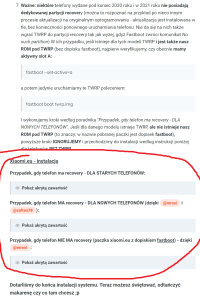

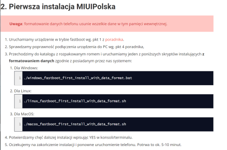

miki_ Opublikowano 14 Września 2022 Opublikowano 14 Września 2022 (edytowane) czy ta? https://miuipolska.pl/jak-zainstalowac-xiaomi-eu-na-mi-11/ ? Punkt 1 Przygotowania - rozumiem. Punkt 2. Pierwsza instalacja Miuipolska - niektórych nie rozumiem Tytuł artykułu to "Jak zainstalować Xiaomi.eu na MI 11?" a nie "Jak zainstalować Miuipolska na MI 11?" MiuiPolska i Xiaomi.eu jest to samo czy inne rzeczy? Ja nie wiem. Pierwszy krok "Uruchamiamy urządzenie w trybie fastboot wg. pkt 1 z poradnika." - link do tego poradnika otwiera stronę główną a nie jakiś poradnik. Gdzie znajdę poradnik? Punkt 3. Instalacja aktualizacji MIUPolska - znów nie rozumiem bo jest mowa o "aktualizacji MIUI Polska" a nie o pełnym ROM'ie/pełnym systemie operacyjnym. Aktualizacja to tylko dodatek do pełnego systemu. O co tu chodzi w tym punkcie? W pierwszym zdaniu jest napisane "Krok ten wykonujemy gdy chcemy zaktualizować telefon o nową wersję." - o co chodzi? Zaktualizować telefon o nową wersję???? - czyli co? CO dalej po punkcie 3? Kiedy koniec procedury? Brak informacji. W puncie informacje jest napisane "ROM MIUIPolska powiadomi o nowych wersjach i pobierze odpowiedni plik do pamięci telefonu. Aby zaktualizować system należy pobrany plik rom przenieść na komputer PC, rozpakować i wykonać pkt. 3 niniejszej instrukcji." Znów jakaś inna nazwa ROM MIUIPolska. Tytuł artykułu to "Jak zainstalować Xiaomi.eu na MI 11?" Skąd nagle jakaś nazwa ROM MIUIPolska? Jak to rozumieć ""ROM MIUIPolska powiadomi o nowych wersjach i pobierze odpowiedni plik do pamięci telefonu. Aby zaktualizować system należy pobrany plik rom przenieść na komputer PC, rozpakować i wykonać pkt. 3 niniejszej instrukcji." ? Czy to znaczy, że aktualizacja każdej nowej wersji co tydzień wymaga aby: - ręcznie przenosić pliki z telefonu do komputera - wykonywanie całej procedury z punktu 3 ? za każdym razem trzeba to robic gdy jest nowa wersja? telefon MI 11 lite 5G NE ma kod lisa i można go ściągnąć. Po co zatem jest TWRP dla tego telefonu? Edytowane 14 Września 2022 przez miki_
Kacper Skrzypek Opublikowano 14 Września 2022 Opublikowano 14 Września 2022 38 minut temu, miki_ napisał: Tytuł artykułu to "Jak zainstalować Xiaomi.eu na MI 11?" a nie "Jak zainstalować Miuipolska na MI 11?" MiuiPolska i Xiaomi.eu jest to samo czy inne rzeczy? Ja nie wiem. To samo. 38 minut temu, miki_ napisał: Pierwszy krok "Uruchamiamy urządzenie w trybie fastboot wg. pkt 1 z poradnika." - link do tego poradnika otwiera stronę główną a nie jakiś poradnik. Gdzie znajdę poradnik? Powinno linkować do FAQ, ale prawdopodobnie po zmianie designu strony przestało poprawnie linkować. https://miuipolska.pl/faq/ 40 minut temu, miki_ napisał: W pierwszym zdaniu jest napisane "Krok ten wykonujemy gdy chcemy zaktualizować telefon o nową wersję." - o co chodzi? Robisz to w momencie, gdy już masz zainstalowany ROM Xiaomi.eu/MIUI Polska i chcesz zaktualizować go do nowszej wersji. 40 minut temu, miki_ napisał: telefon MI 11 lite 5G NE ma kod lisa i można go ściągnąć. Po co zatem jest TWRP dla tego telefonu? Po to, żeby zainstalować ROM.

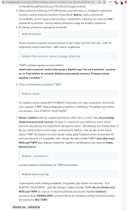

miki_ Opublikowano 14 Września 2022 Autor Opublikowano 14 Września 2022 Kilka kwestii rozjaśniłeś. Czy ten artykuł jest odpowiedni do MI 11 Lite 5g NE https://miuipolska.pl/jak-zainstalowac-xiaomi-eu-na-mi-11/ ? Jesli ww. instrukcja byłaby właściwa to nie ma w niej mowy o TWRP. Kiedy zatem używa się tego TWRP? Jak to rozumieć ""ROM MIUIPolska powiadomi o nowych wersjach i pobierze odpowiedni plik do pamięci telefonu. Aby zaktualizować system należy pobrany plik rom przenieść na komputer PC, rozpakować i wykonać pkt. 3 niniejszej instrukcji." ? Czy to znaczy, że aktualizacja każdej nowej wersji co tydzień wymaga aby: - ręcznie przenosić pliki z telefonu do komputera - wykonywanie całej procedury z punktu 3 ? za każdym razem trzeba to robic gdy jest nowa wersja? Instrukcja mówi aby uruchamiać takie pliki BAT W rozpakowanym ROM'ie nie ma żadnych plików BAT ani takich co mają nazwy "windows_fastboot_........ Zawsze ilekroć próbuję skorzystac z jakiejś instrukcji to się okazuje, że one się do niczego nie nadają. Pisanie instrukcji dla wielu ludzi to bardzo trudne zadanie. Powinien się za to zabrać ktoś kto to potrafi robić. W przeszłości czytałem różne instrukcje na tej stronie internetowej i zawsze miały mnóstwo niedomówień, niejasności i nie nadawały się do użytku. W tym przypadku jest tak samo. Zatrudnijcie kogoś. Zapłaciłbym za porządną instrukcje, którą mogę wykonac od A do Z bez żadnych wątpliwości i zadawania 100 pytań i marnowania wszystkim mnóstwo czasu.

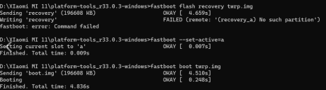

Kacper Skrzypek Opublikowano 15 Września 2022 Opublikowano 15 Września 2022 9 godzin temu, miki_ napisał: Czy ten artykuł jest odpowiedni do MI 11 Lite 5g NE https://miuipolska.pl/jak-zainstalowac-xiaomi-eu-na-mi-11/ ? Nie w tym momencie. On był pisany jeszcze w momencie, gdy nie przywróciliśmy ROM-ów pod recovery, opiera się na instrukcjach pod fastboot; my te poradniki będziemy aktualizować/ewentualnie przekierowywać do uniwersalnej instrukcji. Uniwersalna instrukcja jest na forum: https://miuipolska.pl/forum/topic/29008-instalacja-xiaomieu-poradnik-małe-faq-dla-telefonów-2019-2021-i-nowszych/#comments 9 godzin temu, miki_ napisał: Jak to rozumieć ""ROM MIUIPolska powiadomi o nowych wersjach i pobierze odpowiedni plik do pamięci telefonu. Aby zaktualizować system należy pobrany plik rom przenieść na komputer PC, rozpakować i wykonać pkt. 3 niniejszej instrukcji." ? Aplikacja Aktualizacje powiadomi Cię o nowej aktualizacji. Druga część zdania byłaby odpowiednia, gdyby były aktualizacje pod fastboota - obecnie dla większości urządzeń mamy już wersje normalnie pod TWRP, nieliczne wyjątki mają ROM-y fastboot.
miki_ Opublikowano 15 Września 2022 Autor Opublikowano 15 Września 2022 9 godzin temu, Kacper Skrzypek napisał: Nie w tym momencie. On był pisany jeszcze w momencie, gdy nie przywróciliśmy ROM-ów pod recovery, opiera się na instrukcjach pod fastboot; my te poradniki będziemy aktualizować/ewentualnie przekierowywać do uniwersalnej instrukcji. Uniwersalna instrukcja jest na forum: https://miuipolska.pl/forum/topic/29008-instalacja-xiaomieu-poradnik-małe-faq-dla-telefonów-2019-2021-i-nowszych/#comments Aplikacja Aktualizacje powiadomi Cię o nowej aktualizacji. Druga część zdania byłaby odpowiednia, gdyby były aktualizacje pod fastboota - obecnie dla większości urządzeń mamy już wersje normalnie pod TWRP, nieliczne wyjątki mają ROM-y fastboot. Które kroki powinienem wykonać na MI 11 Lite 5G NE ?

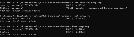

Kacper Skrzypek Opublikowano 15 Września 2022 Opublikowano 15 Września 2022 Piąty (ale tylko pierwsza komenda, druga się nie powiedzie, bo nie ma partycji recovery) i siódmy.

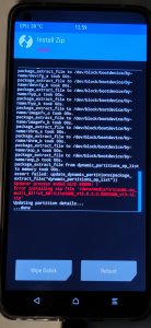

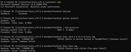

miki_ Opublikowano 22 Września 2022 Autor Opublikowano 22 Września 2022 (edytowane) W dniu 15.09.2022 o 18:37, Kacper Skrzypek napisał: Piąty (ale tylko pierwsza komenda, druga się nie powiedzie, bo nie ma partycji recovery) i siódmy. Niestety nie działa. z punktu 5 druga komenda działa. Krok 7 się nie udaje. Myślałem, że może jest za długa nazwa pliku twrp. Zmieniłem na twrp.img i też nie działa. Co radzisz? Nawet jeśli to się uda to co dalej? Które kroki z tych poniższych? Edytowane 22 Września 2022 przez miki_

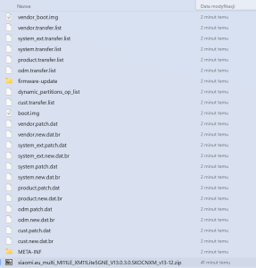

miki_ Opublikowano 22 Września 2022 Autor Opublikowano 22 Września 2022 17 minut temu, miki_ napisał: Niestety nie działa. z punktu 5 druga komenda działa. Krok 7 się nie udaje. Myślałem, że może jest za długa nazwa pliku twrp. Zmieniłem na twrp.img i też nie działa. Co radzisz? Nawet jeśli to się uda to co dalej? Które kroki z tych poniższych? Zadziałało chyba za 5 razem po kilku restartach telefonu Teraz pytanie - jakie kroki wykonywać dalej?
Kacper Skrzypek Opublikowano 22 Września 2022 Opublikowano 22 Września 2022 Pod Androida 12 powinieneś ściągnąć OrangeFox, on tylko radzi sobie z deszyfrowaniem pamięci na tej wersji Androida. Ale możesz to zrobić później albo zignorować, ROM i tak podmieni recovery na to właśnie. Co dalej? Format data w TWRP i instalacja ROM-u (czyli przypadek gdy telefon ma recovery dla nowych telefonów).
miki_ Opublikowano 22 Września 2022 Autor Opublikowano 22 Września 2022 19 minut temu, Kacper Skrzypek napisał: Pod Androida 12 powinieneś ściągnąć OrangeFox, on tylko radzi sobie z deszyfrowaniem pamięci na tej wersji Androida. Ale możesz to zrobić później albo zignorować, ROM i tak podmieni recovery na to właśnie. Co dalej? Format data w TWRP i instalacja ROM-u (czyli przypadek gdy telefon ma recovery dla nowych telefonów). To deszyfrowanie zakończyło się pomyślnie komunikatem "Successfully decrypted with default password" Mając uruchomione TWRP i telefon podłaczony po komputer wgrałem plik do głównego folderu. Gdzie ten plik znaleźć w TWRP? Szukam tego już z pół godziny. Tam jest zupełnie inna struktura katalogów.

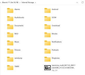

Kacper Skrzypek Opublikowano 22 Września 2022 Opublikowano 22 Września 2022 Jeśli pamięci wewnętrznej nie widać od razu po wejściu w menu Install, to wejdź tam w folder sdcard albo w data/media/0 (albo w storage/emulated/0).
miki_ Opublikowano 22 Września 2022 Autor Opublikowano 22 Września 2022 2 minuty temu, Kacper Skrzypek napisał: Jeśli pamięci wewnętrznej nie widać od razu po wejściu w menu Install, to wejdź tam w folder sdcard albo w data/media/0 (albo w storage/emulated/0). Było w data/media/0 . Dzięki. W życiu bym tego nie znalazł. Uruchomiłem. Nie udaje się. Rady? Pomysły?
Kacper Skrzypek Opublikowano 22 Września 2022 Opublikowano 22 Września 2022 Uruchomić TWRP ponownie i próbować do skutku. Niestety czasami tak jest.
miki_ Opublikowano 22 Września 2022 Autor Opublikowano 22 Września 2022 8 minut temu, Kacper Skrzypek napisał: Uruchomić TWRP ponownie i próbować do skutku. Niestety czasami tak jest. Z tym, że TWRP nie jest tu wgrane na stałe wiec za każdym musze powtarzac procedurę za pomocą CMD. Bo po restarcie uruchamianym w TWRP z opcją "restart do recovery" on się uruchamia w MIUI REcovery. Tak ma być? To normalne?
Kacper Skrzypek Opublikowano 22 Września 2022 Opublikowano 22 Września 2022 Tak ma być, to normalne. Musisz uruchamiać z fastboota, chyba że wgrasz je potem z menu Advanced > Flash Current Recovery.

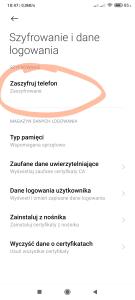

miki_ Opublikowano 22 Września 2022 Autor Opublikowano 22 Września 2022 Po tym nieudanym wgraniu coś się spieprzyło z telefonem. Po starcie Androida/MIUI na pulpicie MIUI ikona baterii pokazuje zero. Po podłączeniu ładowarki nie ma efektu, że podłączyłem zasilanie. Po podłączeniu do komputera nic się nie dzieje i Windows go nie wykrywa. W trybie Fastboot jest tylko napis i nie ma już tej ikonki jakiejś maskotki. Ikona znikęła. Co robić?
