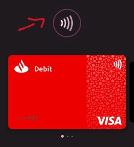

bratek Posted September 3, 2022 Share Posted September 3, 2022 p.s. niestety aktualizacja magiska z 23 do 25 wyłączyła płatności kartą w telefonie (google wallet), ale to już inny problem do rozwiazania.. Link to comment Share on other sites More sharing options...
rock'n'rolla Posted September 3, 2022 Share Posted September 3, 2022 46 minut temu, bratek napisał: p.s. niestety aktualizacja magiska z 23 do 25 wyłączyła płatności kartą w telefonie (google wallet), ale to już inny problem do rozwiazania.. Wykrywa root czy ta ikonka nie jest aktywna? Link to comment Share on other sites More sharing options...
bratek Posted September 3, 2022 Share Posted September 3, 2022 Godzinę temu, rock'n'rolla napisał: Wykrywa root czy ta ikonka nie jest aktywna? No właśnie w portfelu nic nie pokazywał że wykrył root, dopiero odmówił płatności. Potem odkrylem ze w portfelu trzeba wejść w "konfigurację płatności zbliżeniowych" i tam widać że telefon nie spelnia wymagań. Ale udało się naprawić w 5 minut - instalacja modułu "universal safety fix" w magisk ale później trzeba było odinstalować i zainstalować portfel na nowo(samo wyczyszcenie danych nie pomogło). Problem poboczny do watku dość chyba podstawowy dla tych co znają magisk 25+ Link to comment Share on other sites More sharing options...

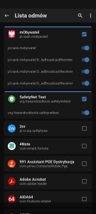

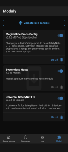

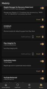

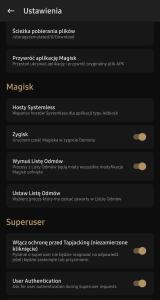

Luke_l Posted September 10, 2022 Share Posted September 10, 2022 U mnie zadziałało gdy w Magisku zainstalowałem poniższe moduły: Włączyłem opcje "Wymuś Listę Odmów". Zaznaczyłem opcje tak jak poniżej: I wyczyściłem dane aplikacji mObywatel. Oczywiście Magisk ukryty. mObywatel 3.2.2 (18.135) LineageOS 19.1 Link to comment Share on other sites More sharing options...
