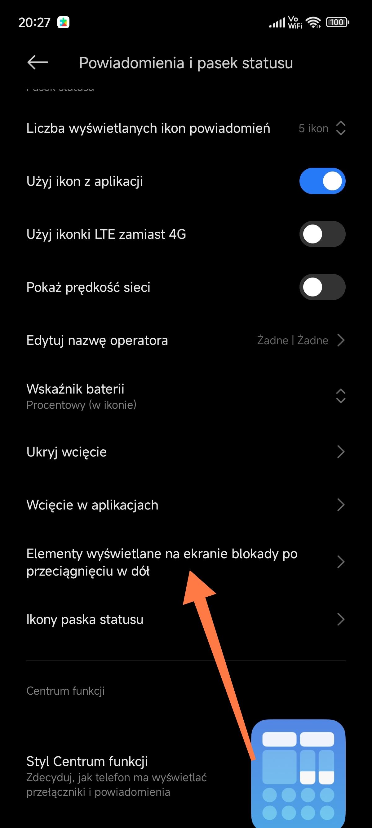

Cześć
Dzisiaj się tak zastanawiam i wnioskuję że podczas zablokowanego telefonu mogę korzystać z centrum funkcji trochę to jest niebezpieczne w przypadku zgubienia telefonu. Kiedyś dało się to chyba wyłączyć a jak jest Kacper teraz? Da się to wyłączyć żeby podczas blokady telefonu nie dało się wysunąć z góry centrum funkcji?
Pozdrawiam
