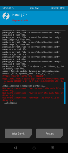

JayZ93 Opublikowano 6 Sierpnia 2022 Opublikowano 6 Sierpnia 2022 Przy próbie aktualizacji wyskakuje mi taki błąd w TWRP, o co może chodzić?
Penerros Opublikowano 7 Sierpnia 2022 Opublikowano 7 Sierpnia 2022 Mam ten sam błąd co kolega @JayZ93
JayZ93 Opublikowano 7 Sierpnia 2022 Opublikowano 7 Sierpnia 2022 @Penerros Pobrałem paczkę z systemem jeszcze raz (chociaż sumy kontrolne w tej wcześniejszej się zgadzały). TWRP też pobrałem jeszcze raz ale tym razem z pierwszego a nie drugiego linku z artykułu "Jak przejść z ROM-u xiaomi.eu fastboot na xiaomi.eu recovery?". Instalacja bez błędów. System się uruchomił.Tapatalk - Xiaomi Mi 11i
Penerros Opublikowano 7 Sierpnia 2022 Opublikowano 7 Sierpnia 2022 (edytowane) Udało się, mimo jakiś błędów na końcu... ale to chyba nie problem romu, bo nic nie wymieniłem poza plikiem twrp z pierwszego linku. Ciekawi mnie tylko jak zainstalować twrp nie tracąc danych z telefonu. Jeżeli dobrze myślę to teraz jeżeli twrp nie udało się zainstalować, to aby zrobić update softu i tak muszę podłączyć telefon pod kompa, czy można już z update w tel? Edytowane 7 Sierpnia 2022 przez Penerros

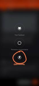

JayZ93 Opublikowano 8 Sierpnia 2022 Opublikowano 8 Sierpnia 2022 TWRP bootujesz przez terminal na komputerze, a nie flashujesz. Potem instalujesz paczkę z systemem i restart do systemu. U mnie jak uruchamiam telefon ponownie w recovery to uruchamia się TWRP - widocznie było w paczce z systemem.Tapatalk - Xiaomi Mi 11i
Penerros Opublikowano 11 Sierpnia 2022 Opublikowano 11 Sierpnia 2022 Nie mam czegoś takiego, podczas wyłączania, a postępowałem zgodnie z instrukcją z forum.Wysłane z mojego M2012K11G przy użyciu Tapatalka
Kacper Skrzypek Opublikowano 11 Sierpnia 2022 Autor Opublikowano 11 Sierpnia 2022 47 minut temu, Penerros napisał: Nie mam czegoś takiego, podczas wyłączania, a postępowałem zgodnie z instrukcją z forum. Bo menu, które pokazuje kolega wyżej, trzeba włączyć w opcjach programisty. Alternatywny sposób sprawdzenia to po prostu wywołanie ponownego uruchomienia telefonu i trzymanie od razu vol+.

TheKaaC Opublikowano 17 Września 2022 Opublikowano 17 Września 2022 W dniu 6.08.2022 o 13:58, JayZ93 napisał: Przy próbie aktualizacji wyskakuje mi taki błąd w TWRP, o co może chodzić? Cześć, Mam identyczny problem z tym, że jak instaluje drugie TWRP to nie chce odszyfrować partycji. A na tym chińskim idzie bez problemu . Pomoże ktoś ? Nie chce formatować danych, a system nie wstaje.
