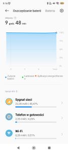

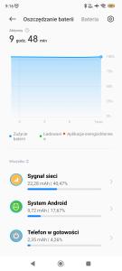

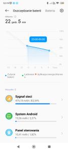

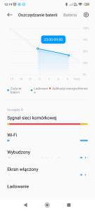

Witek555 Posted December 29, 2022 Share Posted December 29, 2022 Dzień dobry, potrzebuję pomocy. Kupiłem telefon Poco x4 pro 5g, mieszkam w bloku gdzie w mieszkaniu w niektórych miejscach niemą zasięgu to używam wi-fi do polązenia. Przez noc siądą mi bateria 10-12%,(w tym jest włączony tryb oszczędzania baterii i Wi-Fi). A jak wyłączę Wi-Fi to wtedy 20-25% o co chodzi,jak to zmienić, co ustawić. Dzięki Link to comment Share on other sites More sharing options...
brawo Posted December 29, 2022 Share Posted December 29, 2022 Przecież nie masz lub masz mikroskopijny zasięg sieci. Żadnej kreski nie ma to i pompuje max mocą. Nic tu dziwnego nie ma. W zużyciu energii to widać. Link to comment Share on other sites More sharing options...

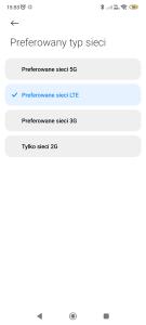

Netoper Posted December 30, 2022 Share Posted December 30, 2022 No to by się potwierdzało, że masz słabiutki sygnał GSM, sprawdź jeszcze jak będzie wyglądało jak w ustawieniach sieci wybierzesz na sztywno 3g, bo może na tym paśmie będzie sygnał mocniejszy i modem nie będzie się musiał wysilać.Wysłane z mojego M2007J20CG przy użyciu Tapatalka Link to comment Share on other sites More sharing options...
Witek555 Posted December 30, 2022 Share Posted December 30, 2022 Ok, dzięki ale gdzie mam to zmienić, na stało czy tylko kiedy jestem w domu Link to comment Share on other sites More sharing options...
Netoper Posted December 30, 2022 Share Posted December 30, 2022 Zmień sobie teraz jak jesteś w domu, zobacz czy sygnał będzie mocniejszy, no i rano lukniesz czy spadło zużycie w porównaniu do LTE.Inna sprawa że i na co dzień można z tego 3g korzystać, no chyba że na nadajnikach wyłączone, bo gdzieś mi się obiło o oczy że będą wyłączać 3g, ale kiedy i którzy operatorzy to się nie wczytywałem.Wysłane z mojego M2007J20CG przy użyciu Tapatalka Link to comment Share on other sites More sharing options...

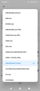

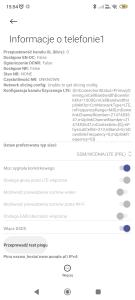

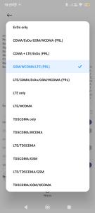

Witek555 Posted December 30, 2022 Share Posted December 30, 2022 A gdzie to mam zmienić w typach sieci Bo tam jeszcze w informacji o telefonie w zakladce ustaw preferowany typ sicie, tam można wybrać co LTE PRL wdma Link to comment Share on other sites More sharing options...
brawo Posted December 30, 2022 Share Posted December 30, 2022 To nie jest zakładka dla ciebie. Link to comment Share on other sites More sharing options...
Witek555 Posted December 30, 2022 Share Posted December 30, 2022 Link to comment Share on other sites More sharing options...
Antek Szprycha Posted December 30, 2022 Share Posted December 30, 2022 Ok, dzięki ale gdzie mam to zmienić, na stało czy tylko kiedy jestem w domu O tuWysłane z mojego M2102J20SG przy użyciu Tapatalka 1 Link to comment Share on other sites More sharing options...
