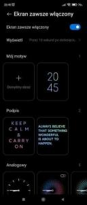

Kacper Skrzypek Opublikowano 1 Kwietnia 2022 Opublikowano 1 Kwietnia 2022 1. Możliwe, że są one po prostu wymuszane przez operatora. Próbowałeś je usunąć bezpośrednio z karty SIM - o ile to możliwe? 2. Możesz wejść w ustawienia Chmury Xiaomi i tam w Lokalizację? Może wtedy dałoby się wysłać tego SMS-a. 3. Z tego co kojarzę dało się harmonogram ustawić w ustawieniach Ekranu zawsze włączonego. Jeśli nie, podrzuć zrzut ekranu z tych ustawień - zobaczę potem w kodzie, może to też ukryli... Nie da się za to wyłączyć tego, gdy telefon jest w kieszeni/obrócony wyświetlaczem do spodu (wtedy - chyba, bo pewności nie mam - powinien to robić samoczynnie).

rumot Opublikowano 2 Kwietnia 2022 Opublikowano 2 Kwietnia 2022 (edytowane) Po wpisie widzę że masz wersję miui12.5 , po aktualizacji do v 13 funkcja ekran zawsze właczony jest w pełni aktywna , po odwróceniu ekran po 10 s wyłącza się jak i tryb zawsze właczony działa bez ograniczeń czasowych. Pozostałe irytujące cię funkcje nie sprawdzałem ale chyba też jest ok, piszę (chyba) bo nie sprawdzałem może w wolnej chwili zobaczę. Edytowane 2 Kwietnia 2022 przez rumot
