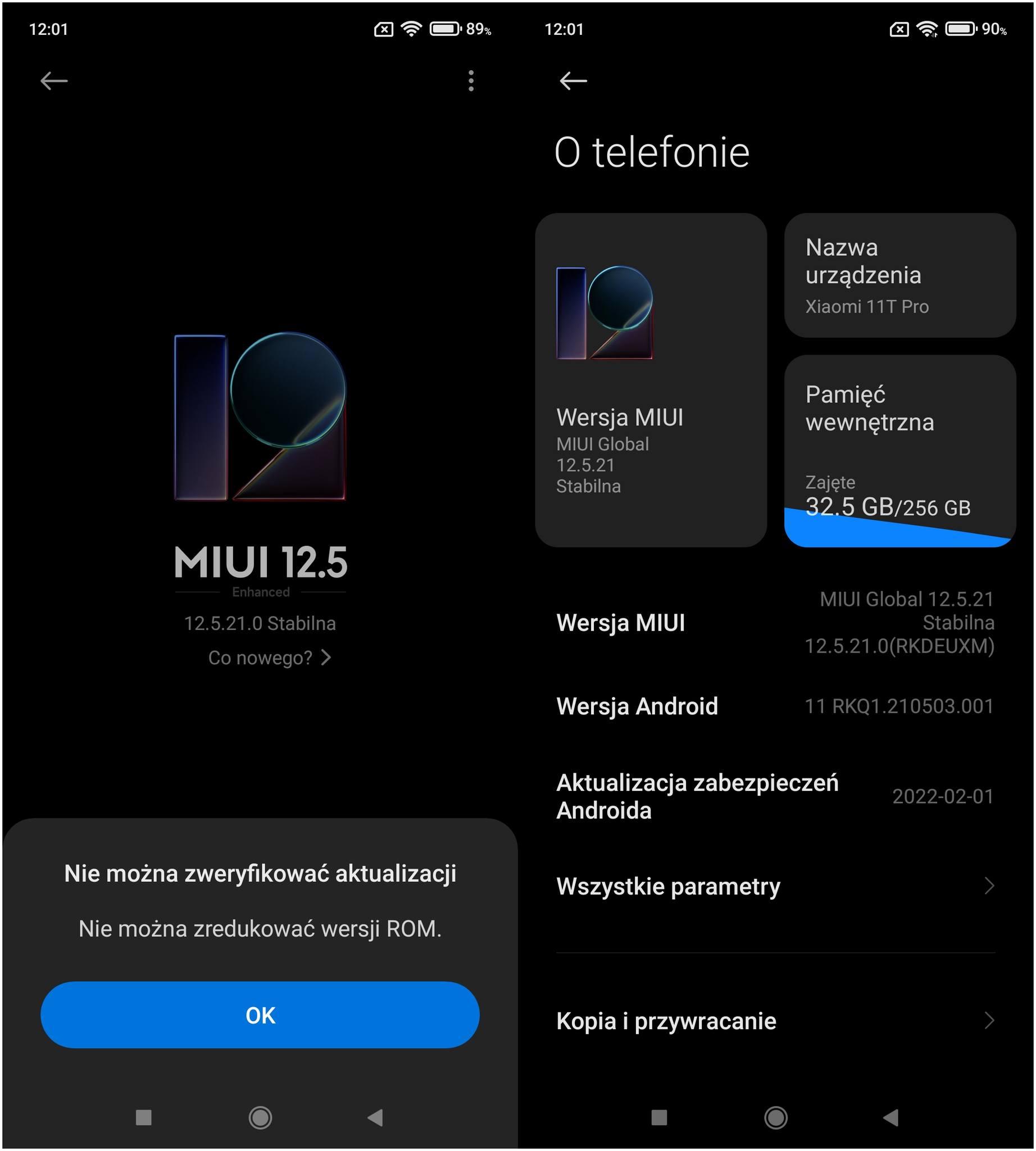

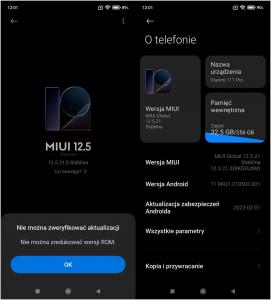

king89yaku Opublikowano 17 Marca 2022 Opublikowano 17 Marca 2022 (edytowane) Witam. Mam problem z aktualizacją do Androida 12. Telefonu jeszcze nie używałem, po zakupie wgrałem najnowszy wtedy dostępny soft czyli 12.5.20.0 Stabilna EEA. Aktualizowałem z poziomu telefonu przez Recovery. Firmware pobrałem z oficjalnej strony. Wyszła nowa wersja ROMU, dokładnie V13.0.8.0.SKDEUXM, niestety podczas próby instalacji wyskakiwał komunikat: "Nie można zweryfikować aktualizacji. Nie można flaszować tej stabilnej pamięci ROM". Zrobiłem więc update do najnowszej wersji z sytemem 11 czyli V12.5.21.0.RKDEUXM. Telefon się zaktualizował bez problemu. Jednak przy próbie wgrania docelowo Androida 12 czyli V13.0.8.0.SKDEUXM wyskakuje komunikat: "Nie można zweryfikować aktualizacji Nie można zredukować wersji ROM" Zrobiłem factory reset, dalej ten sam komunikat. Znajomy ma ten sam model i po zmianie u niego regionu na Szwajcarię bez problemu zaktualizowało mu się przez OTA do wersji V13.0.8.0.SKDEUXM (nigdy nie aktualizował przez recovery). Edit: Dodam, że telefon kupiony w plusie, nigdy się na nim nie logowałem bo przejść na ten telefon z mojego starego LG Velvet chciałem dopiero po przeprowadzeniu czystej aktualizacji do Androida 12 i wtedy na spokojnie przenieść sobie wszystkie dane. Z góry dzięki za pomoc Edytowane 17 Marca 2022 przez king89yaku

king89yaku Opublikowano 17 Marca 2022 Autor Opublikowano 17 Marca 2022 (edytowane) Znajomy przesłał mi screen swojego telefonu: Jeżeli chodzi o poradę, którą przesłałeś chodzi o ten filmik? Cytat Ewentualnie można próbować postąpić jak na tym filmie, słyszałem, że czasem działa, ale sam tego nie sprawdzałem (tylko paczek trzeba innych: Orange, EEA). Nie za bardzo rozumiem, co miałbym zrobić wg tego poradnika z filmu? Edytowane 17 Marca 2022 przez king89yaku
Kacper Skrzypek Opublikowano 17 Marca 2022 Opublikowano 17 Marca 2022 7 minut temu, king89yaku napisał: Znajomy przesłał mi screen swojego telefonu: Tu raczej chodzi o wersję sprzed aktualizacji. Trik polega na tym, że pobierasz dwie paczki: obecną V12.5.21.0.RKDEUXM i tą nową V13.0.8.0.SKDEUXM. W aktualizatorze wybierasz paczkę V12.5.21.0.RKDEUXM. Jak będzie komunikat, czy przejść do aktualizowania telefonu, to go NIE AKCEPTUJ. Przechodzisz do menedżera plików i zmieniasz nazwę paczki z V13.0.8.0.SKDEUXM na nazwę paczki z V12.5.21.0.RKDEUXM. Potem wracasz do aktualizatora i akceptujesz dopiero informację. To przynajmniej działało na RN10Pro, ale tam jeszcze było recovery. Tu może już nie zatrybić, bo Xiaomi 11T Pro ma partycje A/B. Trzeba sprawdzić. Jeśli nie zatrybi, to tylko odblokowanie bootloadera i wgranie Androida 12 przez MiFlash. 1

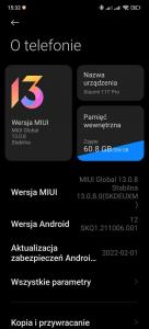

king89yaku Opublikowano 19 Kwietnia 2022 Autor Opublikowano 19 Kwietnia 2022 Witam. Miałem odblokowywać bootloader ale z braku czasu jakoś tak zeszło. Wyszła nowa aktualizacja a konkretnie Xiaomi 11T Pro EEA Stable Beta Recovery V13.0.9.0.SKDEUXM 12.0 3.8 GB 2022-04-15 Wgrałem ją normalnie przez recovery i instalacja ruszyła, najnowszy android 12 i MIUI 13 wgrane. To tak jakby ktoś potrzebował:)
