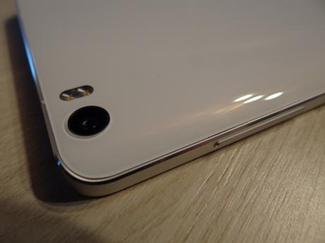

Witam wszystkich!
Z góry przepraszam za odkop, ale mam w gruncie rzeczy podobny problem, tylko że dotyczący tylnej obudowy telefonu. W zupełnie nowym (używanym od środy) MI Note "rozszczelniła" się obudowa, tzn. w górnej części pojawiła się niewielka przerwa pomiędzy metalową ramką a szkłem. Zaznaczam przy tym, że telefon nie został ani upuszczony, ani poddany żadnym naprężeniom. Stąd pytanie - czy taki problem kwalifikuje urządzenie do naprawy lub wymiany, a jeśli nie, czy da się go naprawić we własnym zakresie?
Pozdrawiam
Nie powinno to tak wyglądać w dobrze złożonym telefonie. Tam jest akurat taka naklejka, która dodatkowo spaja obudowę z ramką. Podejrzewam naprężenia w szkle.
Ale... możesz bez utraty gwarancji zdjąć klapkę - potrzeba do tego mocnej i dużej przyssawki. Będzie ciężko ale użyj siły bo nie połamiesz klapki - to nie plastik! Jak zdejmiesz to załóż z powrotem zaczynając od przyłożenia obudowy od góry telefonu (tu gdzie kamera) i zaczepiać zaczepy równo po bokach telefonu.
Drugim wyjściem (jeśli nie chcesz się bawić w utratę telefonu przez gwarancję) to zakup drewnianych pleców (ja takie sobie sprawiłem).
http://www.dragon-tt.com/xx.aspx?id=4043
Są tego dwa plusy. Raz, że jeśli problem ze spasowaniem ma oryginalna klapka to ta będzie pasować. A dwa, że dobrze jest mieć ten bambus. MiNote ma ogromną wadę w postaci śliskich pleców i łatwo o upadek telefonu. Jeśli nie chcesz kiedyś wysłać mi telefonu do wymiany zbitego ekranu polecam zaopatrzyć sie w te bambusowe plecy jak najszybciej (i nawet silikon nillkina warto mieć).
Bardzo dziękuję za informacje. Co do zdjęcia obudowy i założenia jej z powrotem, od góry - była to pierwsza rzecz, jakiej spróbowałem, niestety szczelina bynajmniej nie zniknęła. Co więcej, mam wrażenie, że teraz (telefon nosiłem w dość luźnej kieszeni, poza tym prawie cały czas leżał na płaskiej powierzchni stołu) poszerzyła się ona jeszcze bardziej. Skontaktowałem się z supportem XiaomiForSale i otrzymałem propozycję odesłania telefonu na naprawę do Czech.
Jeśli chodzi bambusową obudowę - i tak czekam na etui z klapką Nillkina zamówione na iBG, więc nie sprawi ona żadnej różnicy ;)
W sumie... trochę szkoda, że tak wyszło z tym telefonem. Jak dotąd miałem z Xiaomi wspaniałe doświadczenie - półtora roku z niezawodnym MI3, teraz tak bardzo liczyłem na Note'a, a tutaj taka niespodzianka jeszcze zanim zdążyłem się nim dobrze nacieszyć...
