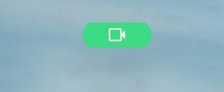

Tomasz42 Opublikowano 8 Stycznia 2022 Opublikowano 8 Stycznia 2022 Witam serdecznie W dniu wczorajszym udało mi się zainstalować Xiaomi.eu stabilne - 13.0.5.0.SKACNXM - Android 12. W związku z tym mam pytania, podczas odblokowywania telefonu pojawia się w lewym górnym rogu ikona kamery na zielonym tle. Po kliknięciu na tę ikonę wyskakuje - używane przez aplikację miuiBiometric. Proszę o informację co to jest i do czego służy i czy można to wyłączyć. W poprzednim oprogramowaniu jak używałem gestów i przeciągnąłem od dołu do góry to wyskakiwała mi możliwość szybkiego wyszukiwania aplikacji zainstalowanych na telefonie w tym oprogramowaniu jak wykonam taki gest wyskakuje wyszukiwarka google. Jak to można zmienić? Z góry dziękuję za odpowiedzi i przepraszam jeżeli pytania są banalne. Pozdrawiam
Kacper Skrzypek Opublikowano 8 Stycznia 2022 Autor Opublikowano 8 Stycznia 2022 MiuiBiometric to apka od odblokowywania twarzą. Niestety Xiaomi słabo zaimplementowało te ikonki (bo to funkcja Androida 12), albo po prostu tak na razie ma być. Nie można wyłączyć tej aplikacji. Wyszukiwarki od Xiaomi na Androidzie 12 u nas nie ma, bo używana przez nas aplikacja już nie chce z Androidem 12 współpracować.
