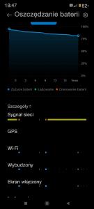

adalis Posted December 25, 2021 Share Posted December 25, 2021 Więc jak już pisałem w innym temacie, wyłączenie automatycznego poziomu jasności rozwiązało mój problem. Telefon przechodzi w stan deep sleep. 😁 Link to comment Share on other sites More sharing options...
adalis Posted December 26, 2021 Share Posted December 26, 2021 Dołączę zrzuty ekranu po wyłączeniu automatycznego poziomu jasności. Wcześniej była linia ciągła "wybudzenia" i w ogóle nie przechodził w deep sleep. Link to comment Share on other sites More sharing options...
