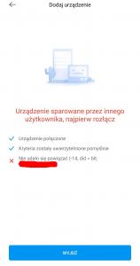

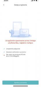

Nowynahulajce Posted October 22, 2021 Share Posted October 22, 2021 Kupilem na Allegro hulajke i okazuje się ze jest w dalszym ciągu połączona z typka kontem. Czy mogę ja jakoś zresetować żeby połączyć ze swoim, czy tylko zwrot? Link to comment Share on other sites More sharing options...
Netoper Posted October 22, 2021 Share Posted October 22, 2021 Żaden reset nie wykasuje sprzętu z konta właściciela, musi on sam odpiąć dany sprzęt od konta. Napisz, czy zadzwoń do niego żeby odpiął.Wysłane z mojego M2007J20CG przy użyciu Tapatalka Link to comment Share on other sites More sharing options...
Nowynahulajce Posted October 22, 2021 Author Share Posted October 22, 2021 Właśnie tu jest problem. Zakup z outletu i po kilku wiadomosciach dowiedziałem się, ze nie pomogą. Czy serwis płatnie/ bezpłatnie coś takiego zrobi? Link to comment Share on other sites More sharing options...
Battery_Saver Posted October 22, 2021 Share Posted October 22, 2021 (edited) ostatnio interesowałem się tym tematem, ponieważ miałem w rękach właśnie parę pojazdów z powiązanym kontem xiaomi i jedyne co pomagało to wymiana ESC. Zasięgnąłem rady serwisanta pracującego w autoryzowanym serwisie Xiaomi i sytuacja wygląda tak, że pojazd jest łączony z kontem w chmurze. Więc użytkownik nie może nic zrobić. Serwis nie ma autoryzacji do odłączania pojazdów z kont z powodów bezpieczeństwa. Wiązanie następuje po uuid procesora ESC więc zmiana numeru seryjnego nic nie da. Zresztą to było pierwsze co zrobiłem, ale oczywiście fiasko. Trzeba by wymienić cały kontroler lub podmienić procka i to rozwiązuje sprawę. Na razie, bo w najbliższym czasie prawdopodobnie będzie brać udział w parowaniu również uuid ble, więc trzeba będzie wymieniać i ESC i BLE lub same scalaki. Jak do tego dojdzie również bateria w sensie uuid procka BMS to zakup pojazdu z podłączonym kontem stanie się bezsensowny w normalnej cenie. Oczywiście dla tych, co potrzebują do czegoś apkę producenta. Tylko po co to komu? Jest jeszcze opcja, czekać aż w którymś z cfw pojawi się opcja podmiany uuid procka. Tzn podmiany to nie ma opcji, bo to zahardcodowane ale wstrzykiwania innego uuid gdy jest potrzeba generalnie jest to możliwe do zrobienia. Tylko czy ktoś to zrobi? Patrząc na to ile jest takich pojazdów z podłączonym kontem to pewnie prędzej czy później będzie taka opcja. Edited October 22, 2021 by Battery_Saver literówki Link to comment Share on other sites More sharing options...
Nowynahulajce Posted October 22, 2021 Author Share Posted October 22, 2021 11 minut temu, Battery_Saver napisał: ostatnio interesowałem się tym tematem, ponieważ miałem w rękach właśnie parę pojazdów z powiązanym kontem xiaomi i jedyne co pomagało to wymiana ESC. Zasięgnąłem rady serwisanta pracującego w autoryzowanym serwisie Xiaomi i sytuacja wygląda tak, że pojazd jest łączony z kontem w chmurze. Więc użytkownik nie może nic zrobić. Serwis nie ma autoryzacji do odłączania pojazdów z kont z powodów bezpieczeństwa. Wiązanie następuje po uuid procesora ESC więc zmiana numeru seryjnego nic nie da. Zresztą to było pierwsze co zrobiłem, ale oczywiście fiasko. Trzeba by wymienić cały kontroler lub podmienić procka i to rozwiązuje sprawę. Na razie, bo w najbliższym czasie prawdopodobnie będzie brać udział w parowaniu również uuid ble, więc trzeba będzie wymieniać i ESC i BLE lub same scalaki. Jak do tego dojdzie również bateria w sensie uuid procka BMS to zakup pojazdu z podłączonym kontem stanie się bezsensowny w normalnej cenie. Oczywiście dla tych, co potrzebują do czegoś apkę producenta. Tylko po co to komu? Czyli, jeśli dobrze zrozumiałem, serwis nic z tym nie zrobi bo teraz lub w przyszłości coś zawsze będzie się dziać? U mnie tez tak jest tylko w nawiasie inaczej 😅 Link to comment Share on other sites More sharing options...
Netoper Posted October 22, 2021 Share Posted October 22, 2021 Serwis nie ma możliwości ingerować w serwery Xiaomi żeby odpiąć zarejestrowane tam urządzenie. Rób zwrot.Wysłane z mojego M2007J20CG przy użyciu Tapatalka 1 Link to comment Share on other sites More sharing options...
Battery_Saver Posted October 22, 2021 Share Posted October 22, 2021 przeczytaj ze zrozumieniem moją wypowiedź. pozdrawiam Link to comment Share on other sites More sharing options...
Nowynahulajce Posted October 23, 2021 Author Share Posted October 23, 2021 (edited) 9 godzin temu, Battery_Saver napisał: przeczytaj ze zrozumieniem moją wypowiedź. pozdrawiam Przeczytałem i nie ogarniam co to esc, uuid, bme, ble… Stad moje późniejsze pytanie Przeglądając forum, widziałem w którymś z wątków ze można jeździć bez oryginalnej aplikacji. Czy to możliwe? Czy traci się wtedy gwarancje? Edited October 23, 2021 by Nowynahulajce Link to comment Share on other sites More sharing options...
Battery_Saver Posted October 23, 2021 Share Posted October 23, 2021 (edited) BLE czyli dashboard, wyświetlacz, Bluetooth - zależy jak chcesz to nazwać. Chodzi o tę płytkę, na której jest wyświetlacz, montowana w mostku kierownicy. W zależności od modelu hulajnogi może zawierać wyświetlacz pokazujący aktualną prędkość, tryb jazdy, poziom naładowania baterii lub tylko diody informujące o stanie baterii. BMS czyli sterownik baterii, znajduje się w baterii, to ta płytka na której mruga dioda niebieska, lub czerwona. Chroni ogniwa przed uszkodzeniem, kontroluje pracę baterii, jej ładowanie oraz rozładowywanie oraz utrzymuje równe napięcie na wszystkich celach w pakiecie. DRV czyli oprogramowanie ESC, czyli kontrolera silnika. Kontroler silnika ESC to ten układ, który znajduje się obok baterii w aluminiowo-plastikowej obudowie. Steruje on pracą silnika. UUID w tym przypadku mówimy o unikatowym numerze sprzętowym procesora. Taki powiedzmy jego numer seryjny. Każdy układ procesora ma swój unikalny numer identyfikacyjny. Czy to procesor w układach sterujących hulajnogą czy w komputerze czy w na przykład konsoli do gier. Aplikacja od Xiaomi jest potrzebna do... niczego. Nie tracisz gwarancji nie używając aplikacji, skąd w ogóle takie przypuszczenie? Aplikacja jest dodatkiem. Są inne aplikacje, które mają większy sens niż ta od Xiaomi, która tak na prawdę nie daje nic, poza ewentualnymi problemami, na przykład takimi jak Twój Edited October 23, 2021 by Battery_Saver 1 Link to comment Share on other sites More sharing options...

Battery_Saver Posted December 15, 2021 Share Posted December 15, 2021 UPDATE: Obecnie sytuacja wygląda tak: - Jeśli pojazd jest połączony z kontem użytkownika, to do wymiany jest moduł BLE, czyli wyświetlacz/dashboard. Pojazd jest łączony z kontem usera na podstawie UUID procka BLE i jego adresie MAC. Na obecną chwilę, nie ma możliwości zmiany programowo ani UUID ani MAC-a, autoryzowane serwisy nie pomagają w rozwiązaniu takiego problemu ze względów bezpieczeństwa, oraz nie mają odpowiednich narzędzi do ingerencji w chmurę. Wcześniej w wiązaniu konta brał udział moduł ESC. - Jeśli pojazd ma założone hasło, to jest ono zapisywane w pamięci ESC. Najprostszy sposób na jego usunięcie to hard-reset pojazdu - wyżej było pisane jak to wykonać. Dodatkowo, sprawę rozwiązuje wymiana kontrolera na inny - bez hasła, lub reflash softu po kablu. Tematy są sprawdzone na pojazdach z najnowszymi update-ami, ale zmiana jest po stronie serwera, więc soft na pojeździe nie ma tu znaczenia bo na starszych jednostkach już sytuacja wygląda tak samo. Jest małe zaskoczenie, ale zmian w tej materii się spodziewałem. Link to comment Share on other sites More sharing options...
