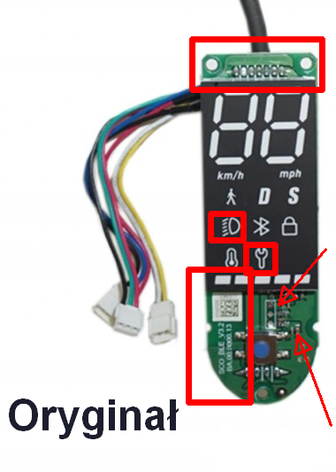

Oryginał ma to do siebie, że nie będzie żadnych problemów ze współpracą z innymi podzespołami i elektroniką. Będziesz mógł bez problemów i niespodzianek wgrać każdy soft i będzie on działał. Sprawny oryginał zawsze gwarantuje Ci brak problemów.

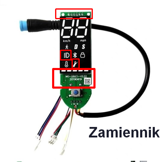

Zamiennik jest tańszy, ale z jego kompatybilnością z resztą elektroniki nie jest pewna. Często się zdarza, że coś nie działa tak jak powinno. Winą są tutaj użyte części/elementy gorszej jakości najczęściej bez certyfikacji producenta. Bardzo często jest tak, że wszystko wydaje się ok, ale po jakimś czasie, zaczynają pojawiać się błędy. Oczywiście z drugiej strony, może sie okazać, że zamiennik będzie działał długo i nie będzie z nim problemów.
Ja osobiście miałem już przypadki, że część zamienna taka jak: ble czy esc a nawet samo okablowanie okazywało się wadliwe lub niekompatybilne, czasem źle polutowane co powodowało stratę czasu i dodatkowe koszty.
Zawsze będę polecał zakup nawet używanego oryginału bardziej niż zakup zamiennika.
Na allegro obecnie widzę, że ktoś sprzedaje używany od PRO2 oryginał za około 110zł, nowy masz za ponad 200zł a zamiennik za 120zł. Wybór jest chyba prosty. Płytka od PRO2 będzie identyfikować pojazd w aplikacji jako PRO2 ale soft możesz wgrać każdy i będzie działać bez żadnego problemu.

Jeśli wybrałbym jednak zamiennik to https://github.com/CamiAlfa/stlink_m365_BLE/tree/master/Downg_zips/Pro także?
