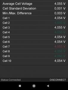

Jak nie to poproszę o screen z m365 tools gdzie widać napięcie na celach baterii kiedy jest naładowana do 100%.
Nr seryjny baterii (początek) informuje że, jest to: BFFG - Mi Electric Scooter Pro 2 battery. EVE cells, limited charge.
Czyli pro2 ale użyto podłych w mojej opinii akumulatorów EVE.

Pojechała ale screen mam
