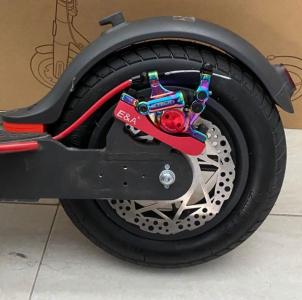

Battery_Saver Posted March 8, 2022 Share Posted March 8, 2022 To jest ciężki temat, bo nie ma jednoznacznej informacji od producenta, gdyż chyba w ogóle nie było założenia, że ktokolwiek będzie taki zacisk naprawiał, bo jego koszt jest tak niski, że bardziej opłaca się kupić nowy, jeśli nie ma się zaplecza serwisowego. Ja z czystej ciekawości rozbierałem te zaciski, które trafiły do mnie uszkodzone i zoom-y i xtech-y, ale to jest dokładnie to samo, i właściwości płynu, który jest zastany w środku, wskazują na to, że to olej mineralny. Link to comment Share on other sites More sharing options...
Zubek1990 Posted March 9, 2022 Share Posted March 9, 2022 W celach poglądowych daje link na yt bo tu za duże , musze poszukac za normalna cene bo po 70e lokalnie drogo , https://youtu.be/wTqnCMI77dg W dniu 8.03.2022 o 11:23, Battery_Saver napisał: To jest ciężki temat, bo nie ma jednoznacznej informacji od producenta, gdyż chyba w ogóle nie było założenia, że ktokolwiek będzie taki zacisk naprawiał, bo jego koszt jest tak niski, że bardziej opłaca się kupić nowy, jeśli nie ma się zaplecza serwisowego. Ja z czystej ciekawości rozbierałem te zaciski, które trafiły do mnie uszkodzone i zoom-y i xtech-y, ale to jest dokładnie to samo, i właściwości płynu, który jest zastany w środku, wskazują na to, że to olej mineralny. a jakie sa najczesciej awarie ? co pada >? uszczelka /zatkany kanalik ? Link to comment Share on other sites More sharing options...
Battery_Saver Posted March 9, 2022 Share Posted March 9, 2022 najczęściej to zatarty tłoczek, zatkany kanalik, wyciek płynu, zapowietrzenie na aledrogo można kupić za 120zł, na aliexpres za nawet 60 pare zł zależy od promocji Link to comment Share on other sites More sharing options...

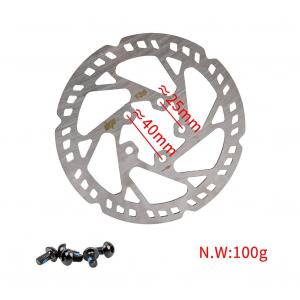

jedrus Posted April 2, 2022 Share Posted April 2, 2022 podlacze sie z pytaniem - do hamulca x-tech'a z tym adapterem (bez jakichkolwiek dodatkowych dystansow): dla wersji pro2 jaki jest najbardziej optymalny rozmiar tarczy: fabryczna 120mm czy "niefirmowa" 135mm np. taka jak ta: https://www.aliexpress.com/item/1005003656069087.html?spm=a2g0s.8937460.0.0.744c2e0eYfrgaE Link to comment Share on other sites More sharing options...
Battery_Saver Posted April 2, 2022 Share Posted April 2, 2022 135mm Link to comment Share on other sites More sharing options...
wujek22 Posted April 2, 2022 Share Posted April 2, 2022 Przy tej 135 trzeba dystanse dawać i kombinować. Hamuje bez porównania lepiej lecz sporo kombinowania jest i jak po lasach się jeździ to łatwo zgiąć tę tarcze Link to comment Share on other sites More sharing options...
Battery_Saver Posted April 2, 2022 Share Posted April 2, 2022 gdzie chcesz dawać dystanse? jak dasz dystanse to się zacisk nie zmieści, będzie felga przeszkadzać Link to comment Share on other sites More sharing options...

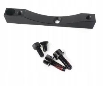

jedrus Posted April 2, 2022 Share Posted April 2, 2022 (edited) sluchajcie, a czy czasem z takim mocowaniem bedzie pasowal na tarcze 120mm tak, ze klocek by pracowaly na calej powierzchni? https://www.aliexpress.com/item/1005002401344862.html Bo ono jest nieznacznie inne od takiego "zwyklego" jak to: https://www.aliexpress.com/item/1005003631566278.html?spm=a2g0o.store_pc_allProduct.8148356.14.35fa1c48hKJvfd bo tu: https://www.aliexpress.com/item/4001280859435.html?spm=a2g0o.detail.0.0.4d112205zFUhBd&gps-id=pcDetailFavMayLike&scm=1007.12873.274955.0&scm_id=1007.12873.274955.0&scm-url=1007.12873.274955.0&pvid=b9faac47-3f10-4bf1-aa0b-e7b712b5db48&_t=gps-id:pcDetailFavMayLike,scm-url:1007.12873.274955.0,pvid:b9faac47-3f10-4bf1-aa0b-e7b712b5db48,tpp_buckets:668%232846%238116%232002&pdp_ext_f=%7B%22sku_id%22%3A%2210000015590081116%22%2C%22sceneId%22%3A%222873%22%7D&pdp_pi=-1%3B10.96%3B-1%3B-1%40salePrice%3BUSD%3Brecommend-recommend na zdjeciach widac ze do takiego mocowania i tarcz 135mm sa zalozone dystanse: Edited April 2, 2022 by jedrus Link to comment Share on other sites More sharing options...
wujek22 Posted April 2, 2022 Share Posted April 2, 2022 No w te miejsce co nawet na zdjęciu z ostatniego posta. Inaczej nie wchodzi zacisk ponieważ o tarcze zawadza Link to comment Share on other sites More sharing options...
Battery_Saver Posted April 2, 2022 Share Posted April 2, 2022 no dobra teraz widzę w czym jest różnica. Ja patrzę na to co mam wszędzie u siebie, czyli adapter od Amalibay a one się różnią i profilem i wysokością. Link to comment Share on other sites More sharing options...

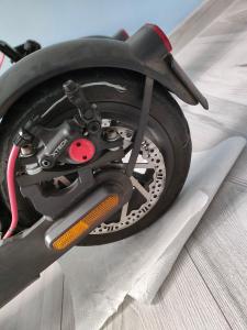

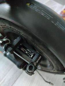

jedrus Posted April 20, 2022 Share Posted April 20, 2022 Jako, ze przyszedl do mnie juz jakis czas temu sam zacisk bez adaptera, a nie dawalo mi spokoju jak to wszystko bedzie wygladalo zawitalem do sklepu marki Obi i zanabylem takie oto cos: Rozstaw otworow niemal idealny (odrobina roboty pilnikiem zeby dopasowac) i viola: Po dodaniu tego: nastapil burzliwy etap pasowania... Po ktorym doszedlem, ze min wysokosc dystansu pomiedzy zaciskiem, a tym wspornikiem z Obi to 8mm (czyli 9mm dodajac grubosc blachy) I teraz konkluzja - zeby nie wiem jak kombinowal to przy tarczy 120mm i mocowaniu zacisku wspolosiowo z "pierwszym" otworem montazowym na ramie nie ma bata zeby klocki pracowaly na calej swojej powierzchni. De facto pracuja moze na 50%. Nie wiem czy zdjecia to oddadza wystarczajaco dobrze: Tu powinno byc widac ze os tloka (dekielka) ma sie nijak do pracujacej czesci tarczy: A tu powinno byc widac, ze tylko czesc powierzchni klockow pokrywa sie z robocza czescia tarczy: Innymi slowy adapter 3-otworowy: z tarcza 120mm moim zdaniem nie ma sensu 😡 Link to comment Share on other sites More sharing options...

jedrus Posted April 20, 2022 Share Posted April 20, 2022 I jeszcze jedno spostrzezenie - wydaje mi sie, ze to cale zamieszanie z adapterami i/lub wielkoscia tarczy wynika rowniez z tego ze zmienilo sie mocowanie hamulca na ramie z takiego: Na takie: To drugie powoduje ze zacisk jest dalej od osi kola, a co za tym idzie przy tarczy 120mm trudniej jest "zgrac" powierzchnie klockow z powierzchnia robocza tarczy, i pewnie ostatecznym rozwiazaniem jest... tarcza 135mm Przy pierwszym typie ramy i tarczy 135mm trzeba dac "grubszy" adapter zeby bardziej odjechac od osi kola z zaciskiem X-tech'a. A jeszcze inaczej wyglada sprawa z adapterem w wariacie 4-ro otworowym, gdzie zacisk jest jeszcze inaczej umiejscowiony w stosunku do osi kola 🥵 😡 🤬 😡 🥵 Straszne zamieszanie Link to comment Share on other sites More sharing options...
